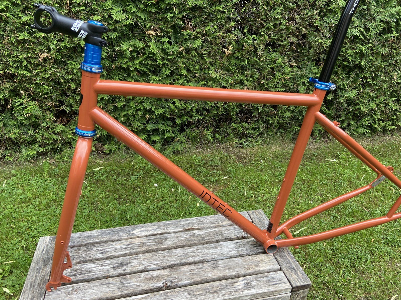

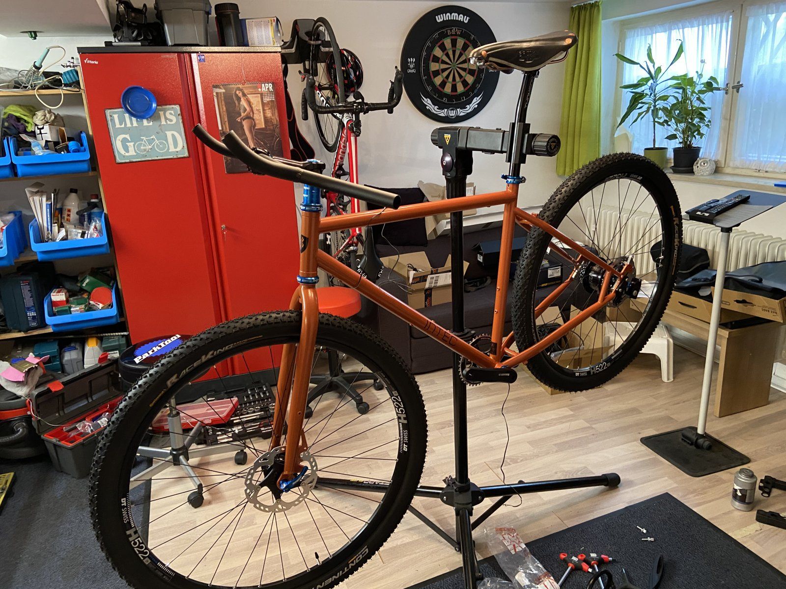

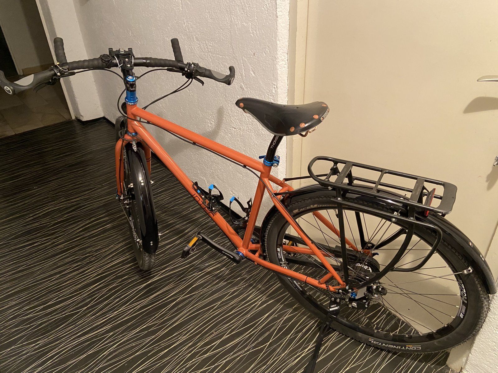

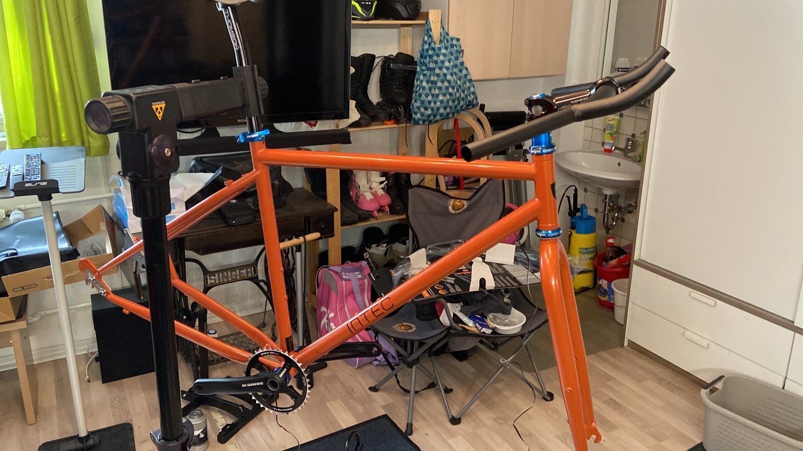

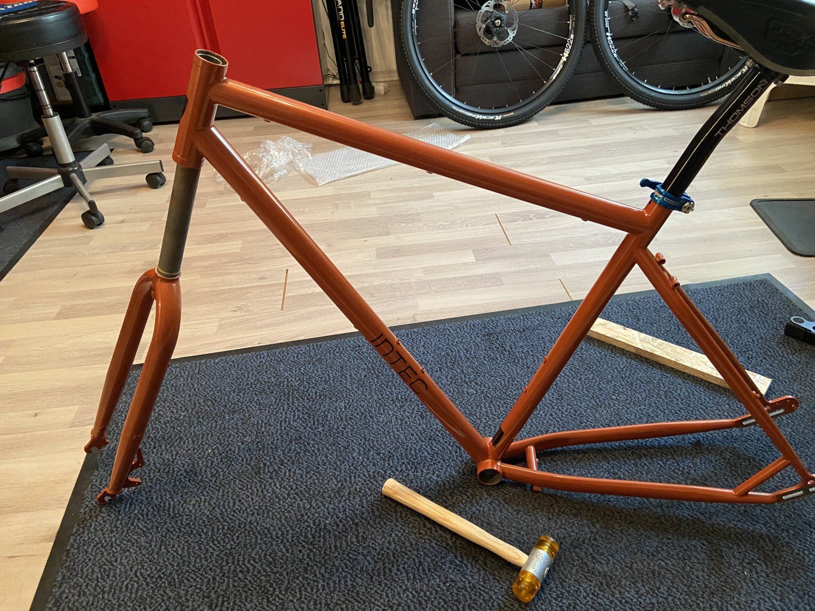

Sodala nach der vielen Warterei hatte ich gestern überhaupt keine Geduld mehr und hab bis zwei im Keller gestanden. Immer unglaublich, wie aufwändig ein Trekkingrad ist. Dabei sah der Keller irgendwann aus, als hätte eine Bombe eingeschlagen.
Wollte heute morgen dafür mal nicht um halb sechs aufstehen, aber leider hat das keiner dem Biorhythmus meiner beiden Kater gesagt…
Heute Mittag habe ich gleich weiter geschraubt, weil ich ich noch eine Probefahrt machen wollte.
Grund für die Eile ist, dass ich morgen mit meiner Tochter eine Tour fahre.
Also der Rahmen ist extrem geil und wirkt gar nicht so schwer. Die Rohloff ist ein Traum. Da will man nichts anderes mehr.

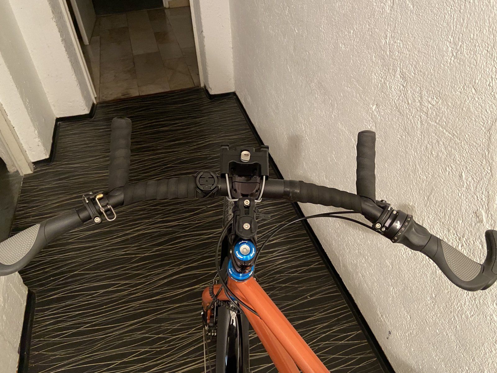

Beim Lenker bin ich mir noch nicht ganz so sicher.
Lenkerband musste ich rechts nochmal neu wickeln…
Das “angenehmste“, die Schutzbleche, habe ich mir für heute Abend aufgehoben.

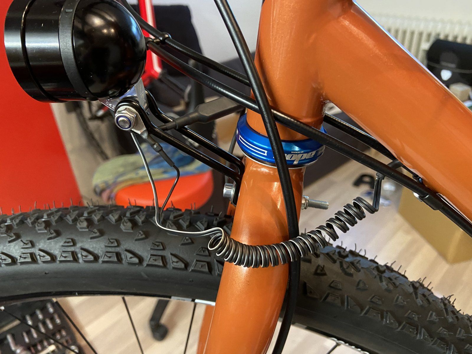

Wobei das Löten vom SON Stecker auch extrem ätzend ist.
Morgen oder Montag kommt dann noch der Tubus Duo aus NL.
Eigentlich hätte ich den Aufbau ja gerne schritt für Schritt dokumentiert, aber so gibt es halt eine Bilderreihe.

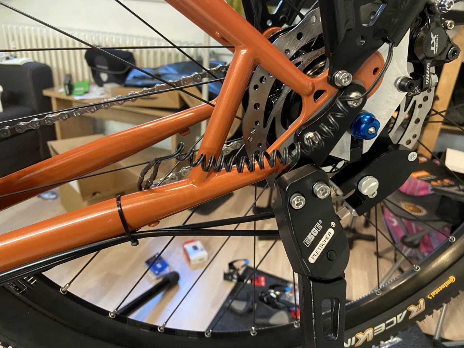

Das mit der steckverbindung hinten habe ich jetzt mit flachsteckern von BUMM gelöst. Noch ned ideal, aber mal sehen. Ein paar Leitungsführungen sind übrigens noch unterwegs.
Die hintere Bremse hatte zu lange Schrauben. Die korrekten sind unterwegs. So lange müssen eben billige Baumarkt Schrauben herhalten.

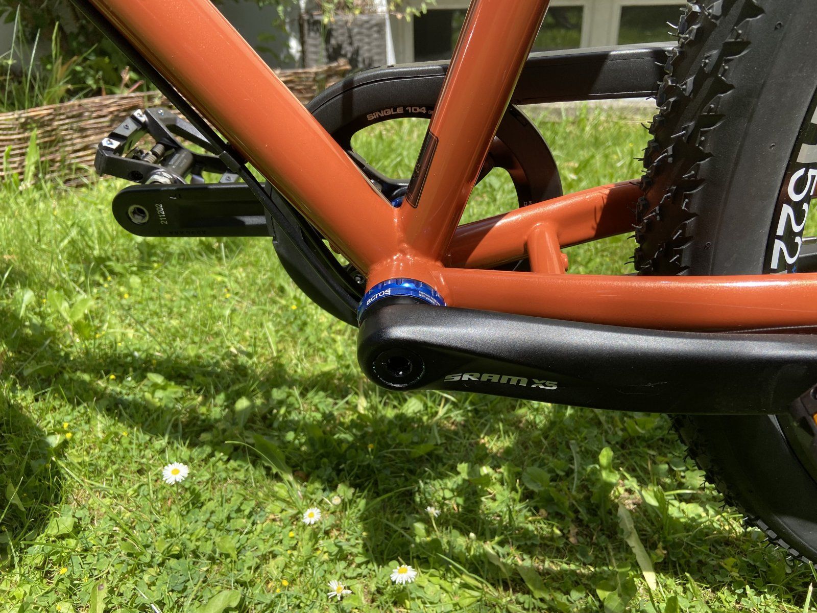

Achtet mal darauf, wie sehr sich der Ton der Rahmenfarbe immer ändert. Teils Täuschen der Bilder, aber real wechselt das echt von orange zu leberwurstfarben.
Irgendwie gefällt es mir und das Rad scheint ein echter Eyecatcher zu sein, wenn man die Reaktionen so sieht.

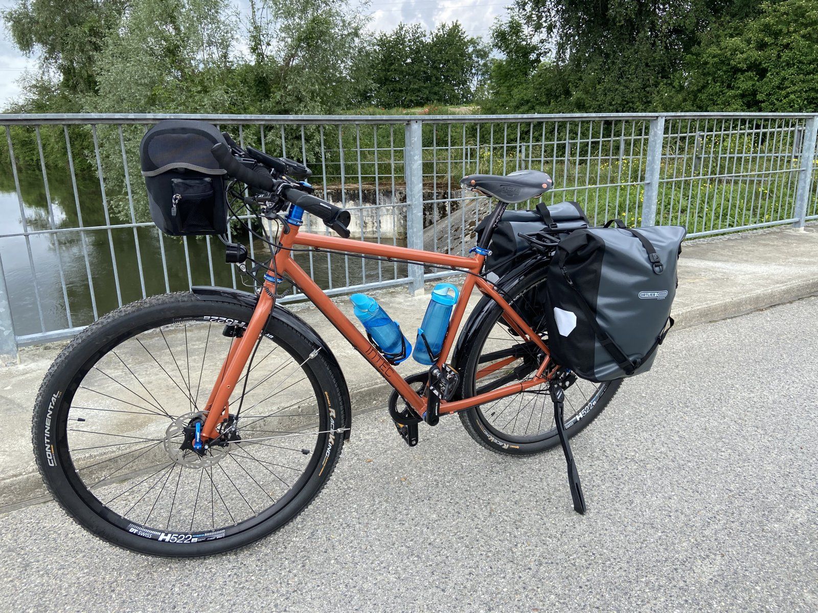

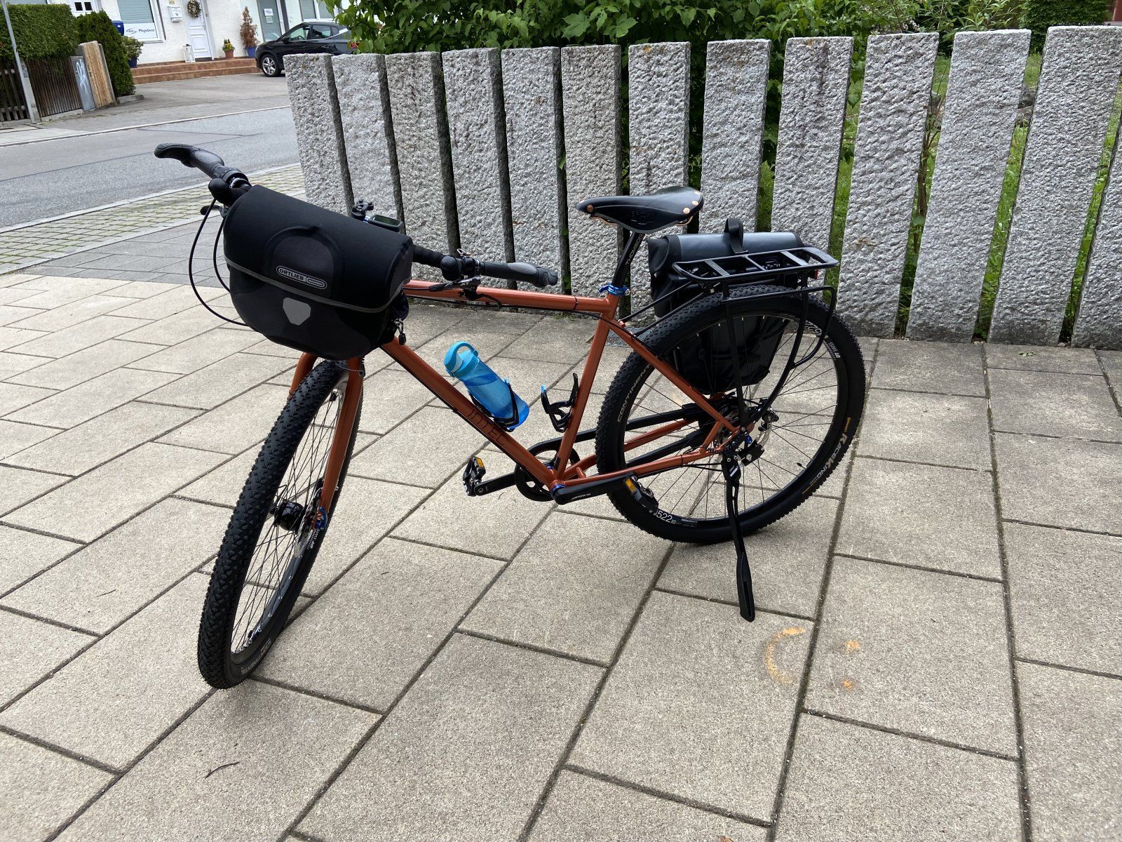

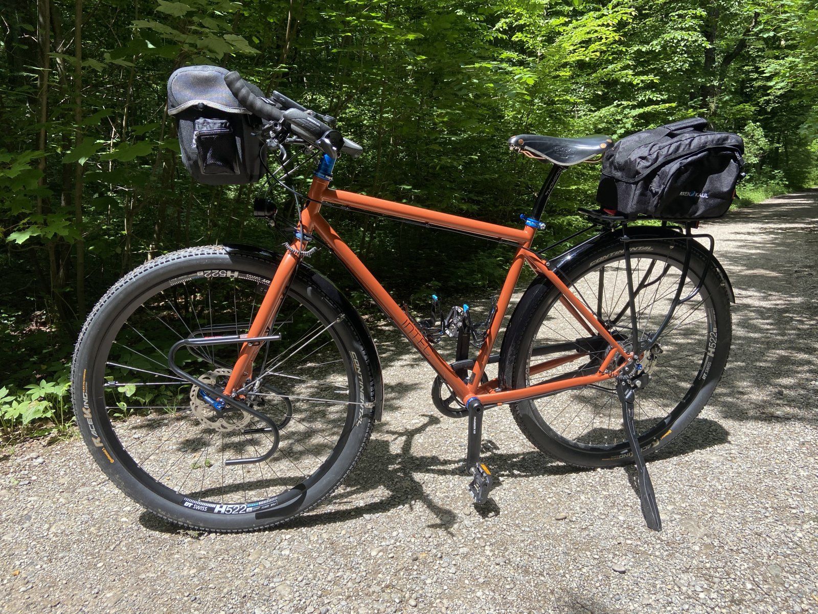

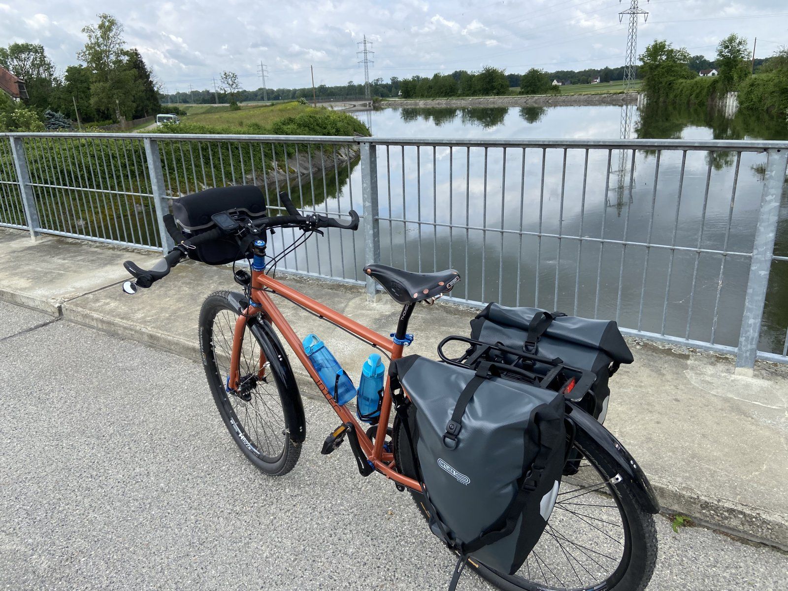

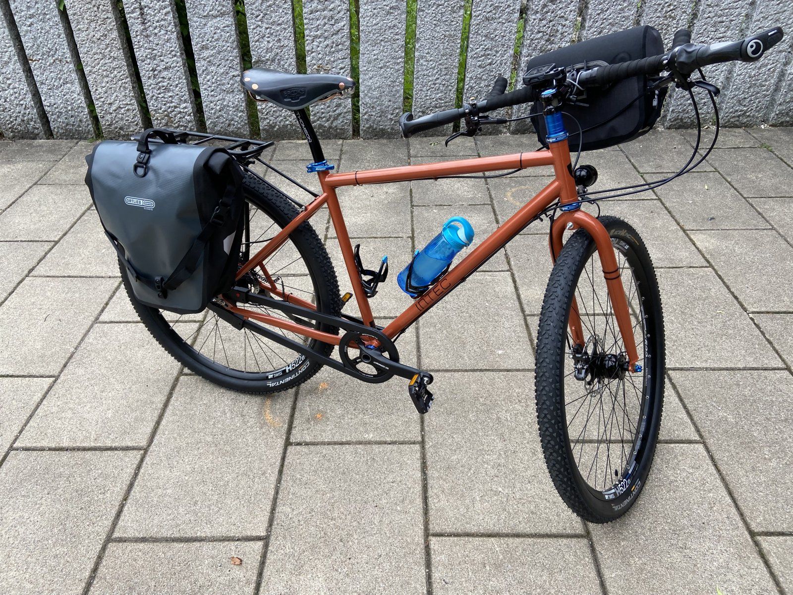

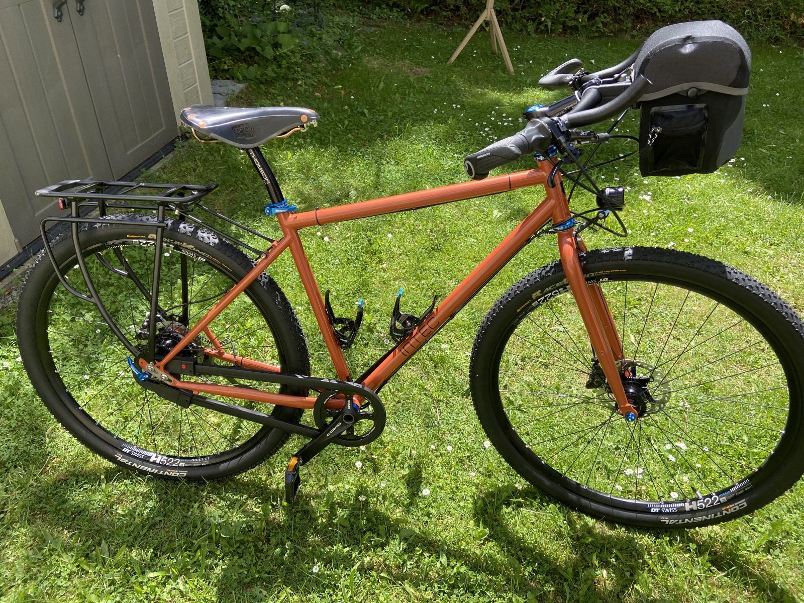

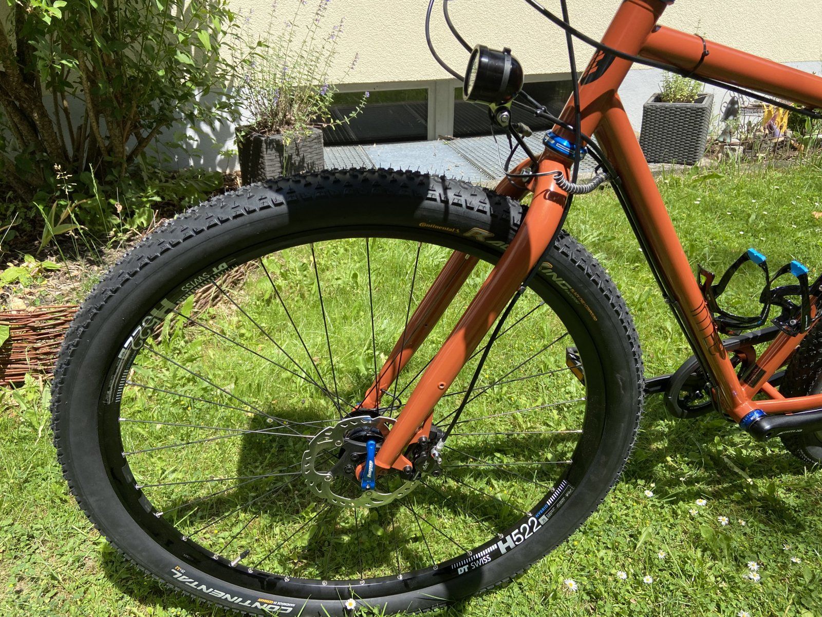

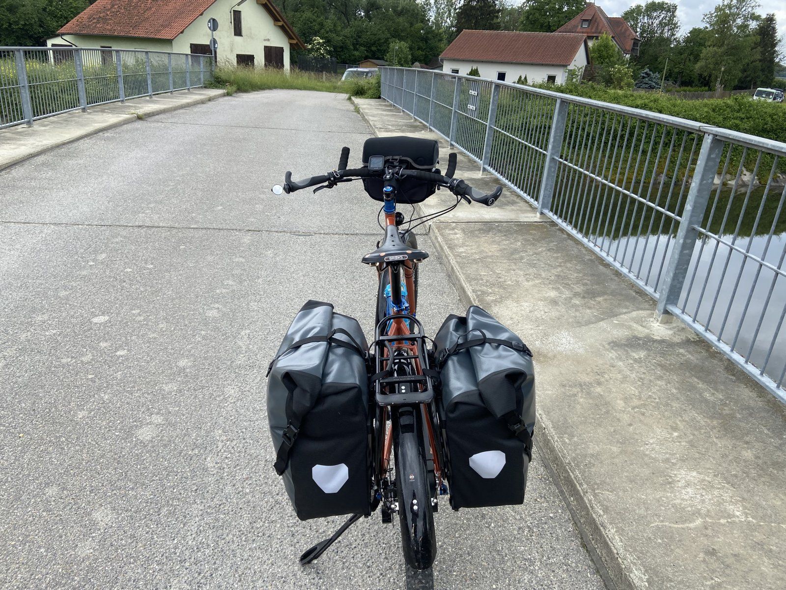

Heute auf dem Heimweg habe ich nochmal ein paar Bilder gemacht.
Also das Rad ist im Vergleich zu meinem KTM Trekkingrad richtig leichtfüßig.

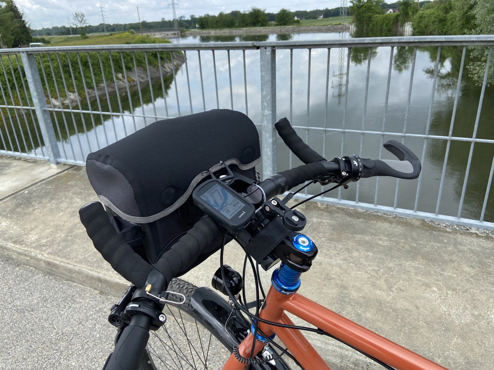

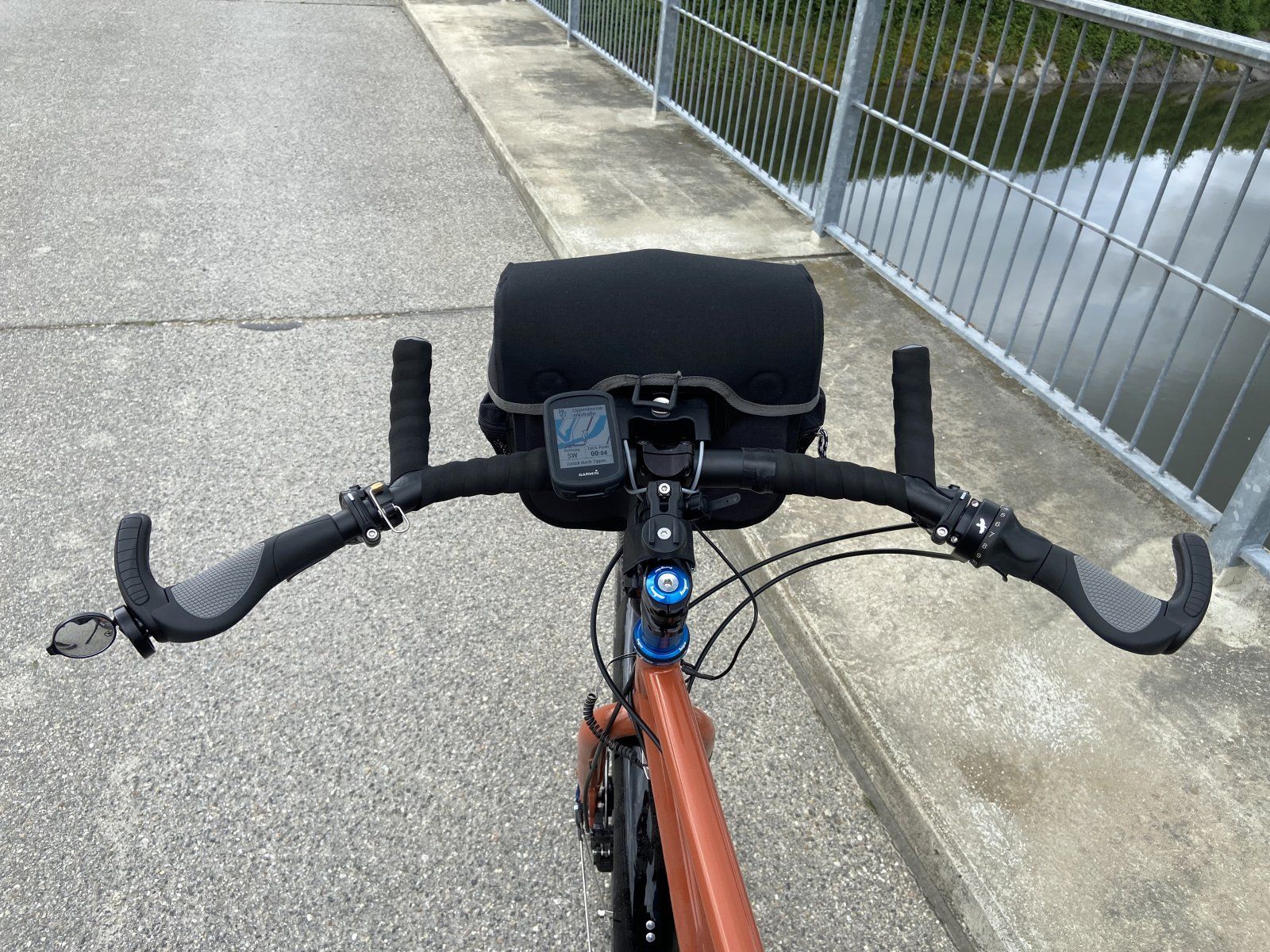

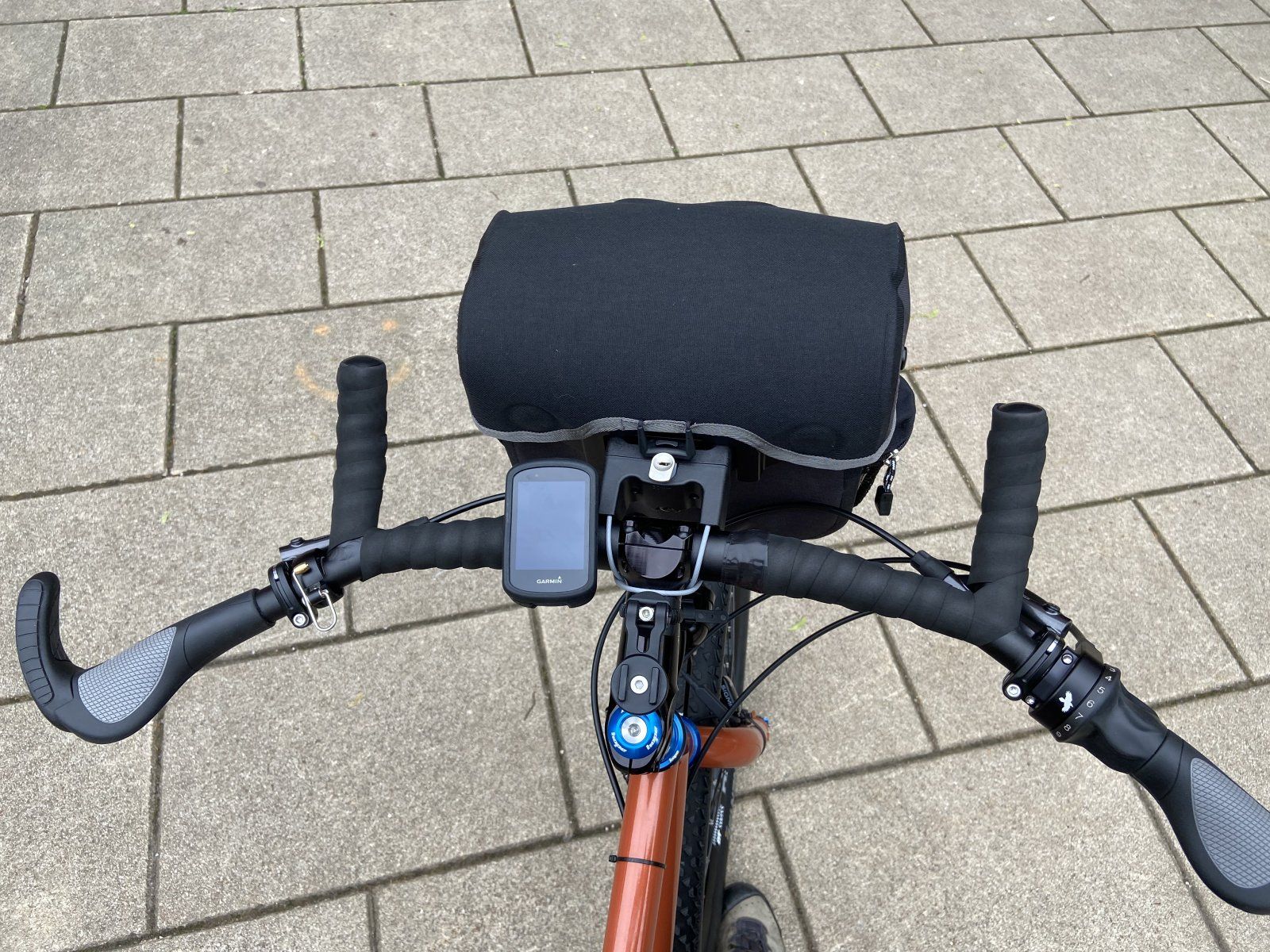

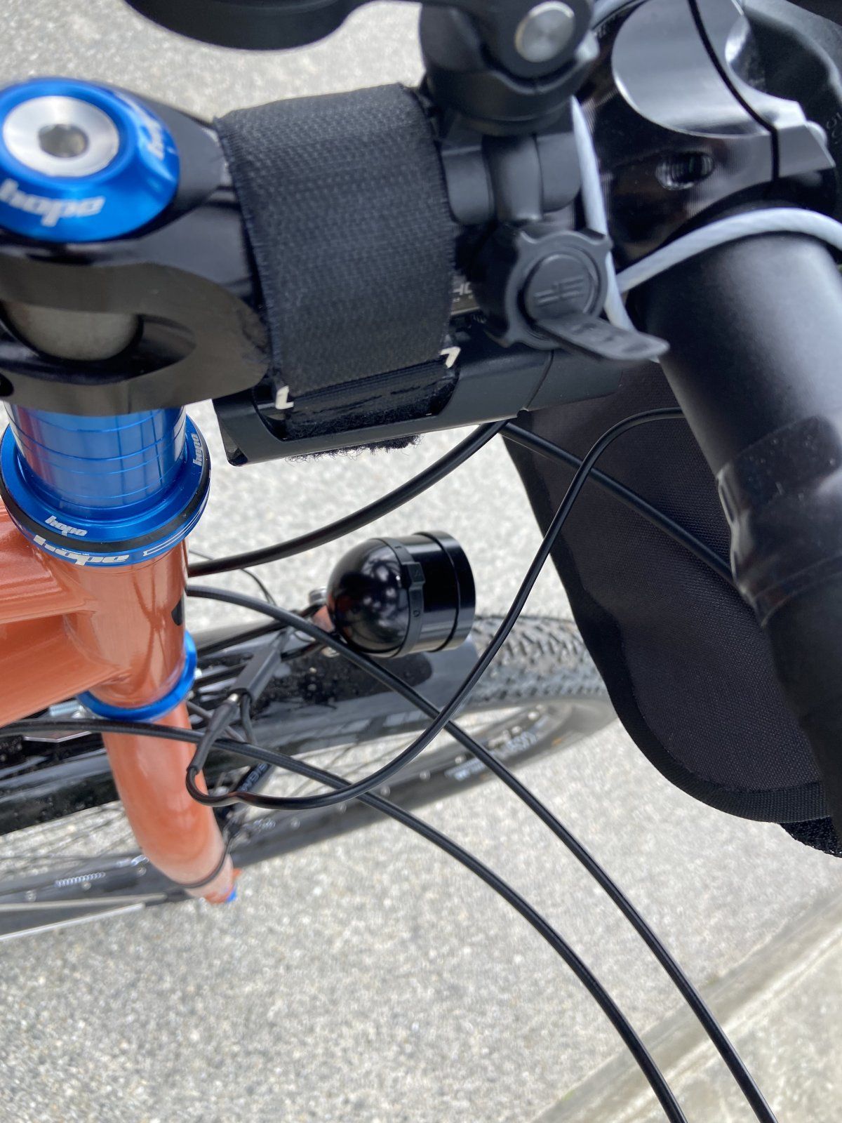

Ein paar Anmerkungen: wer sich für den Lenker interessiert sollte sich genau überlegen, ob er einen oversized Lenker nimmt. Der innere Griffbereich weitet sich halt dann zur Klemmung hin.

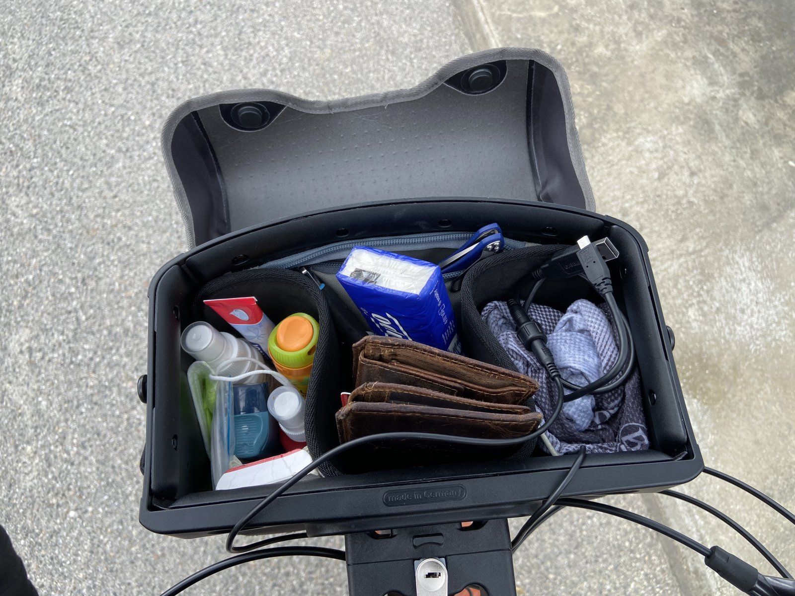

Die neu Lenkertasche ist super. Ortlieb Plus hat diese Unterteilung. Besonders auf Tour habe ich immer sehr viel Krempel, der bei der normalen Tasche ohne Fächer komplett durcheinander fliegt. So ist das super.

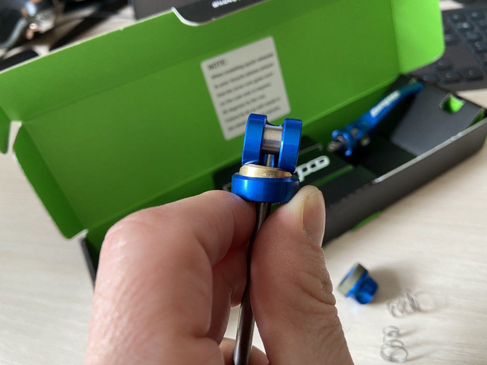

Probleme macht der Schnellspanner für den Sattel. Bekomme den einfach nicht fest genug. Zur Not muss ich halt wieder zur Schraubklemme wechseln. Damit hat sich das Problem bisher immer beheben lassen.
Das BUMM e Werk funktioniert echt erstaunlich gut. Die Powerbank hat sich erstaunlich schnell gefüllt. Der SON mit Abzweigdose ist dafür echt praktisch.
A258D9C3-013D-4D56-9D96-41CCCC05D0CD.jpeg4DF89940-6DCE-4B86-A878-8D871C65B698.jpegDB654388-BC4A-4A11-9F1C-5849486C0301.jpegE4CBA7EB-BCEE-4EE7-90D0-99835A35C5C4.jpeg0401CE53-6997-457B-AB17-B4B1FA3D5D88.jpeg274C6181-6676-42BF-8EEC-B16649B8FFFF.jpeg0FA7D306-07C0-42AD-A411-51AF837D3B4B.jpeg8C34BEC4-DDBD-435B-82BB-9C1ACD63733E.jpeg6A6F875E-DDFB-4809-9804-66007BE83445.jpeg

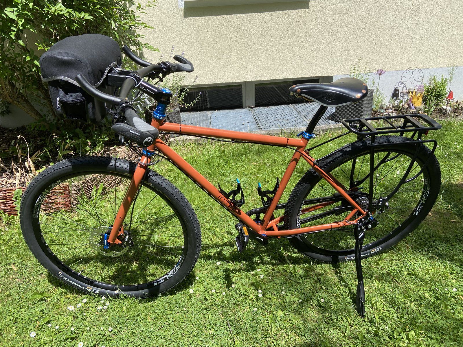

Ach was ich vergessen habe: der Lenker ist für Keller etc. schon recht breit. Ich bleibe da oft hängen.
Von den 29“ bin ich nun doch ganz angetan bzw. merke ich beim Tourenrad nichts negatives. Außer dann im Zug. Das ganze ist so lang, dass man nur noch diagonal in den Aufzug passt. Und der Stellplatz für Räder in der Münchner Sbahn passt gerade noch so.

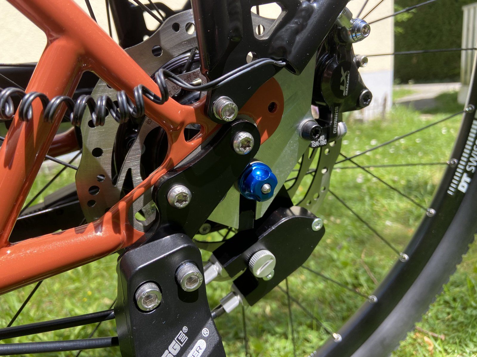

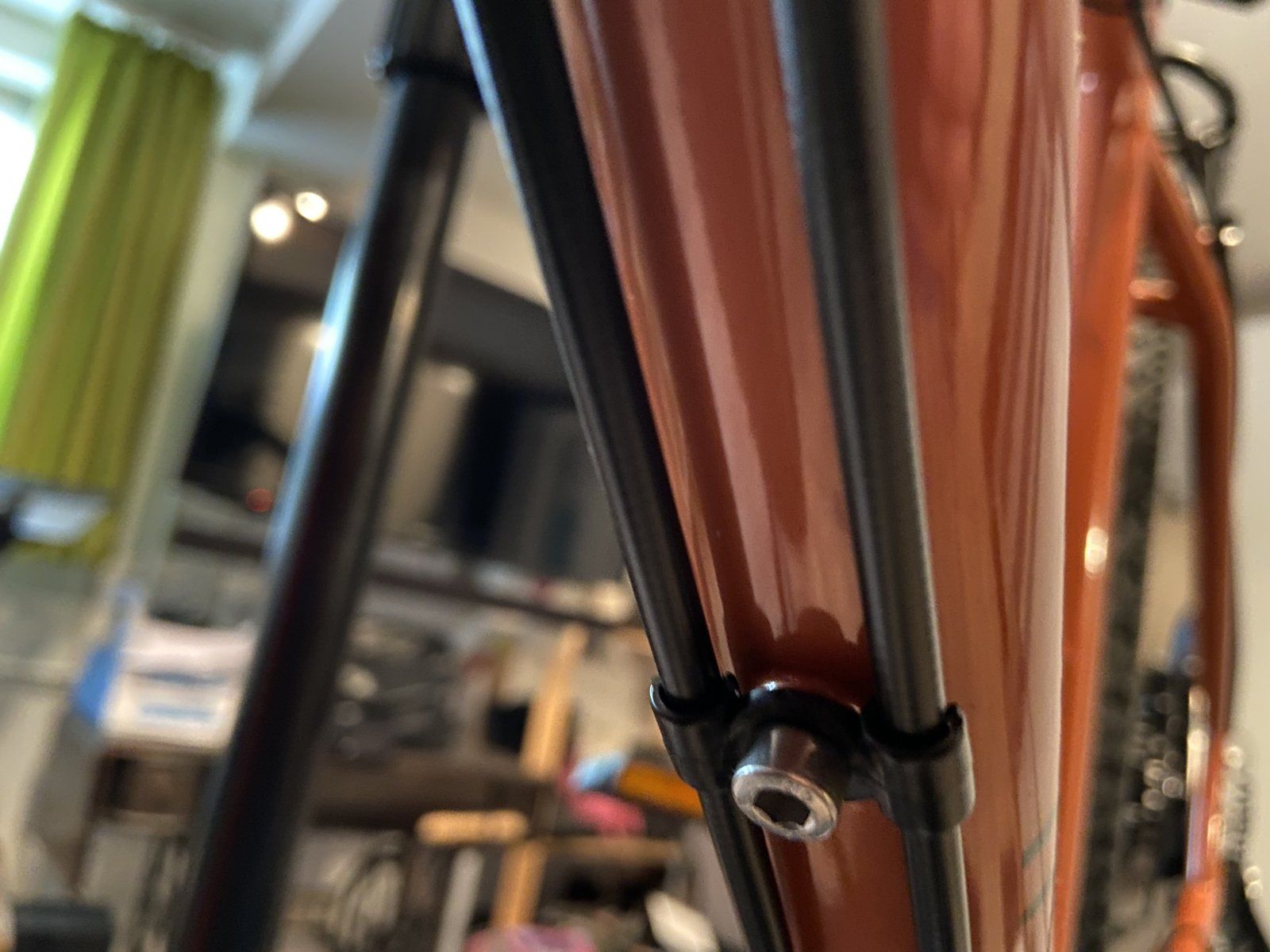

Eine kleine Info noch zum Rahmen bzw. zur Gabel.
Beim Duo gibt es eine Sache auf die man achten muss.
Eigentlich ist von Tubus unten nur max. 1 Spacer vorgesehen (max 8 mm).
Damit passt es aber bei der Gabel nicht am Ausfallende.
Man muss je zwei Spacer nehmen. Die sind auch im Lieferumfang vom Duo dabei, weil man oben ggf. noch einen braucht, wenn man eine dünnere Gabel hat (hier aber nicht der Fall)
Um das auszugleichen, sollte man eine längere Schraube nehmen. Dabei sind max. 25 mm Gewinde.
Also im Baumarkt M6x30 besorgen. Die geht dann noch ca. 4 mm aus dem Gewinde vom Ausfallende raus. Dann kann man das ganze noch von innen mit einer Mutter kontern. die passt zwar geradeso noch drauf, also Gewinde geht nicht ganz durch, aber es sollte genügen, um dem ganzen etwas mehr Stabilität zu verleihen.
Am Ende kommt man auch nicht ganz auf die "idealen" 90° zum Lot, aber es passt schon.
Auf alles das hat mich übrigens der Händler (Bikebude) gleich im Vorfeld aufmerksam gemacht. Ich habe nur im Telefonat nicht ganz verstanden, was die meinen.
kurzes Review nach 800 KM
Lenker
würde ich sofort wieder kaufen. Es ist extrem ungewöhnlich anfangs, aber dann gewöhnt man sich daran. Keine eingeschlafenen Hände, nicht die üblichen Nackenschmerzen. Bei mir zumindest funktioniert er für den Zweck top.
An die Breite habe ich mich gut gewöhnt. 600er Lenker kommen mir dafür jetzt eigenartig vor.
Rohloff
hat nach 600 KM mal nen Ölwechsel bekommen und den hat sie auch gebraucht. Lief schon nicht mehr ganz sauber, aber jetzt wieder seidenweich
Hope
das hatte ich nicht geschrieben. die Verarbeitung bei dem Laden ist eine Katastrophe. Die einzelnen Teile waren beim Schnellspanner nicht richtig verpresst. War unbenutzbar. Der Service hat auf meine Bilder nur geantwortet, dass keine "Beschädigung" erkennbar wäre. Mein Schraubstock hat´s dann gerichtet. Die Sattelklemme ließ sich kaum bewegen. Bekomme mit der nicht ausreichend Klemmkraft aufgebracht. Einzig der Steuersatz ist über jeden Zweifel erhaben
Sattel
ist jetzt richtig schön eingefahren. Ist mir noch lieber als der Imperial. Die flachen Kupfernieten vom Special stehen dann auch nicht so ab, wenn er lange gefahren wird und das Leder langsam nachgibt (bleibe beim "normalen" nach 60 KM immer mit der Hose hängen, wenn ich nach vorne runter rutsche). Da zwickt echt nichts mehr. Brooks hat zurecht einen guten Ruf.
Knog Oi Deluxe
scheisse. Mehr kann ich nicht sagen. Die leiseste Klingel, die ich je erlebt habe. Beim ersten Versuch scheppert sie oft nur. Ich gönne mir jetzt noch eine schwarze Spurcycle. Is jetz ah scho wurscht!
Bremsen
Top. Sofort wieder. Subjektiv wirklich besser als meine SLX von 2012. Die 160er Scheibe reicht vollkommen aus. Bei steileren Abfahrten mach ich aber lieber ne Pause. Bspw. Abfahrt von der Burg in Landshut hat gereicht, um mal Päuschen machen zu müssen.
Chainglider
braucht ein wenig Gefummel bis er mal richtig sitzt. Und Kette sollte man am besten gleich ölen. Lass mir da bei Kettelschaltungen immer viel Zeit. Hier habe ich irgendwann gemerkt, dass irgendwas schwer läuft. Dachte, es liegt an der Rohloff oder am Innenlager. Hab dann mal den Glider offen gehabt und geölt. So nach 10 Kurbelumdrehungen hat man gemerkt, wie sie sich immer leichter drehen lässt. Der Kettenschutz ist ja eh zu. Also ruhig gleich mal Öl drauf.
Pedale
die neuen XT Kombipedale mit den Madenschrauben sind wirklich den Wechsel von ihren Vorgängern wert. Auf der Nichtklickseite kann ich endlich auch gut fahren und habe sogar bei Nässe Grip auf dem Pedal.

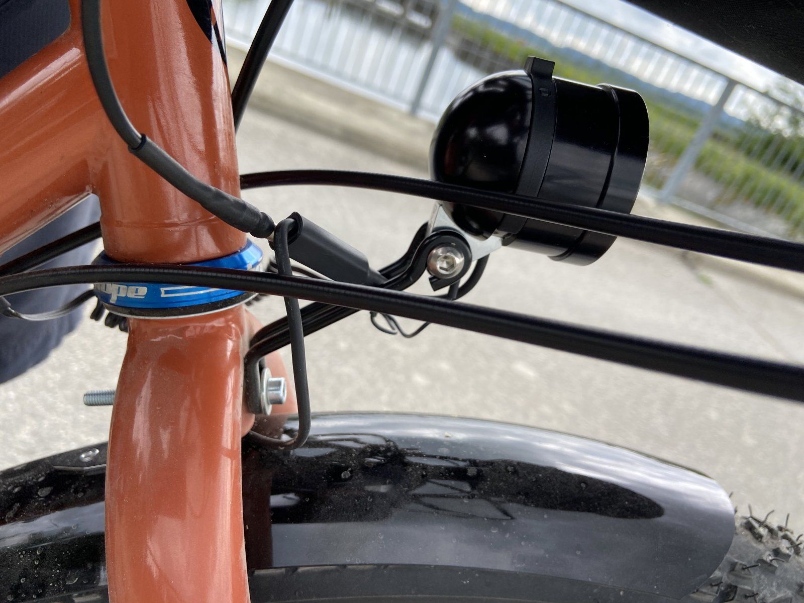

SON Edelux II
Top! Sehr hell und besseres Leuchtbild als BUMM IQ-X. Mag ein Zufall sein, aber Sonntag Nacht ist ein Rennradler auf der Landstraße hinter mir geblieben. Zumindest im Gefälle habe ich häufig seinen Freilauf gehört, also ist er mit Absicht hinter mir geblieben. Könnte also mit dem Licht zu tun gehabt haben.
Mit der Zeit hat sich hie und da ein leichtes Knacksen eingeschlichen. Werte mal mit Fett auf die Suche gehen. Sollte in den Griff zu bekommen sein.
Zum Glück. Sehr gute Entscheidung. Die ist halt echt sehr teuer. Aber das Geld ist sie wert, wenn es einem das wert ist.
Verarbeitung ist extrem gut. Der Ton ist kein Hinweis: da kommt ein Rad. Oder ich würde gerne hier durch. Eher ein: Achtung! Platz machen!
Trotzdem lässt sie sich gut dosiert einsetzen. Also es geht auch leise, wenn man will.
Vielleicht kann das Video das ein wenig wiedergeben.

Ich habe mich gestern Abend mal auf die schrittweise Behebung des Knacksens gemacht und gleich einen Volltreffer gelandet. Habe die Hope Sattelklemme mit Schnellspanner gegen die mitgelieferte Schraubklemme getauscht. War auch naheliegend, weil der Sattel immer wieder kleine Schritte in den Rahmen gewandert ist. Jedes Reinrutschen geschieht mit leichtem Knick/Knack. Mittlerweile bin ich schon soweit, dass ich das Geräusch ungefähr zuordnen kann. Also der Ton des Geräuschs ist relativ typisch. Hatte das schonmal beim Hardtail. Auch da hab ich den Schnellspanner gegen eine Schraubklemme getauscht. (war übrigens auch Hope. Ich hätte eigentlich auch mal dazulernen können)
Jetzt überlege ich noch, ob ich eine blaue Schraubklemme besorge. Absolut unnötig. Aber das trifft wohl eh auf vieles an dem Rad zu (obwohl das bisher mein mit Abstand vernünftigstes Rad ist).
Gibt eine von Hope, die dann wieder zum Vorbau passen würde oder eine von Tune, deren Farbton wohl abweichen würde, aber bei Tune habe ich mehr Vertrauen in die Qualität. In Hope hab ich jetzt echt so ein bisserl das Vertrauen verloren. Was würdet ihr machen? Das Rad hat jetzt eh schon gute 4k gekostet. Auf 30 hin oder her für das letzte i-Tüpfelchen ist dann eigentlich auch schon gesch...
