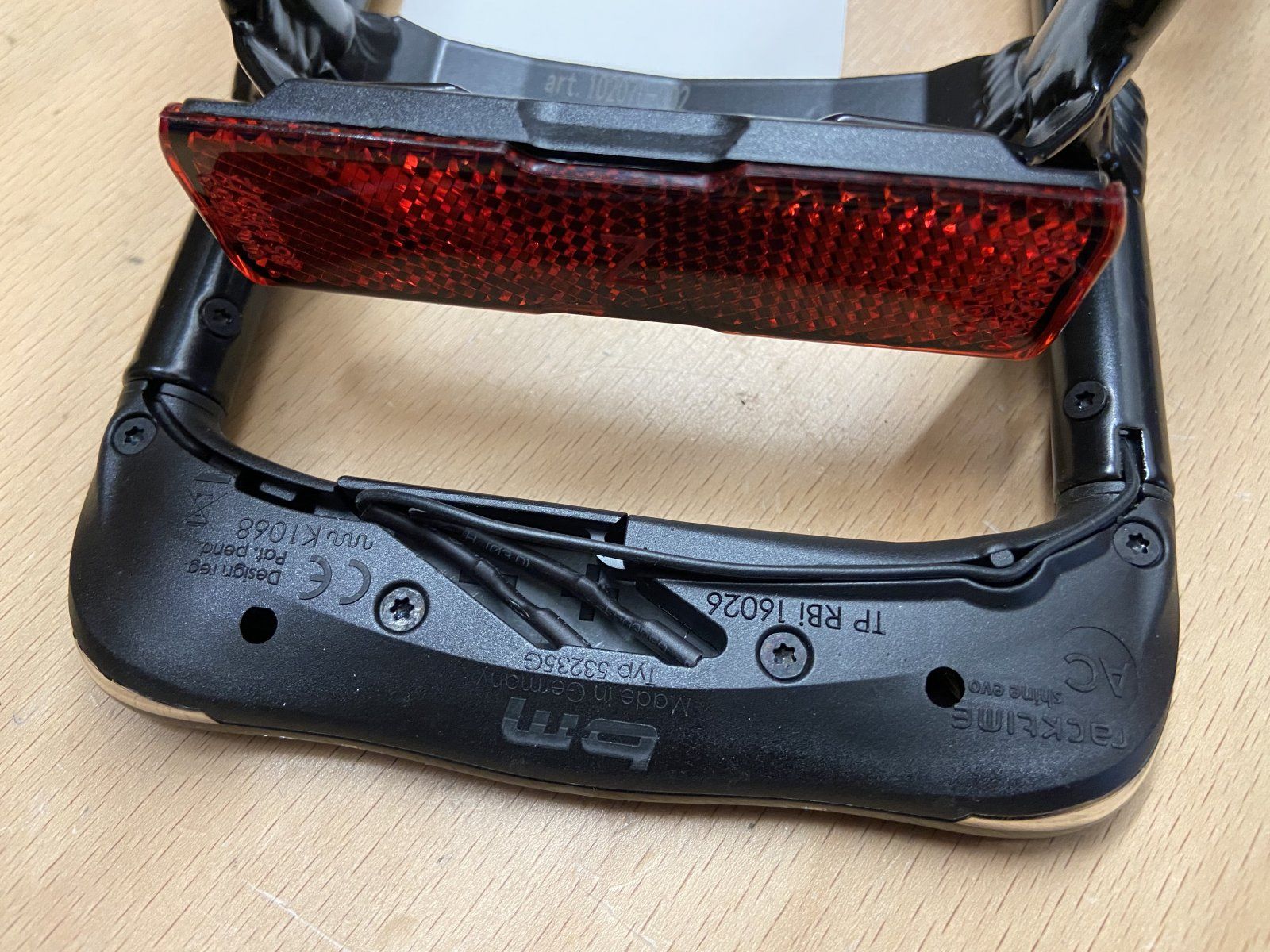

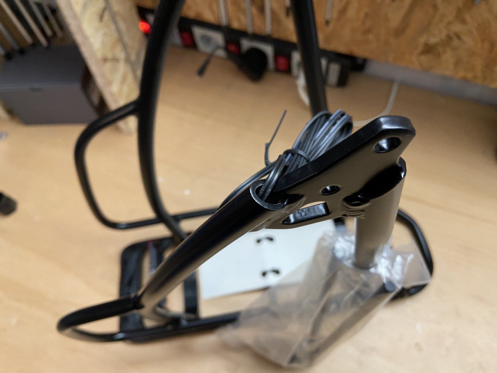

Wer sich beim Racktime Shine dafür interessiert, wie das mit den Kabeln funktioniert:

Meh! wäre ja auch zu schön gewesen. In dem Schutzblechset ist ja ein Röhrchen dabei. Ähnlich wie eine Außenhülle, nur etwas dicker. Vielleicht kann ich das halbwegs hübsch an der Kettenstrebe verlegen. Wer einen Tipp für eine schöne Lösung hat: immer her damit.
Ich fand leider keine Detailbilder des Rahmens, aber das übliche Loch am Ende der Kettenstrebe (rechts) lässt sich oft hervorragend nutzen, um ein solches Lichtkabel bis zum Tretlager zu führen.
Du musst nur vorher abklären, dass die Tretlagerschale dem Kabel genügend Platz lässt und es nicht durchtrennt, notfalls unter Zuhilfenahme eines Dremels, der das Loch zur Innenseite aufweitet. Etwas Schrumpfschlauch an der Stelle könnte zusätzlich Schutz bieten.
Hi Flo, schön, dich hier zu sehen. Die jungs sind da sehr pragmatisch. Wenn die, wie oben zitiert schreiben, dass es nicht geht in der kettenstrebe, glaub ich denen das. Wie ich ums Tretlager rumkomme hat er mir schon ausführlich am Telefon erklärt.

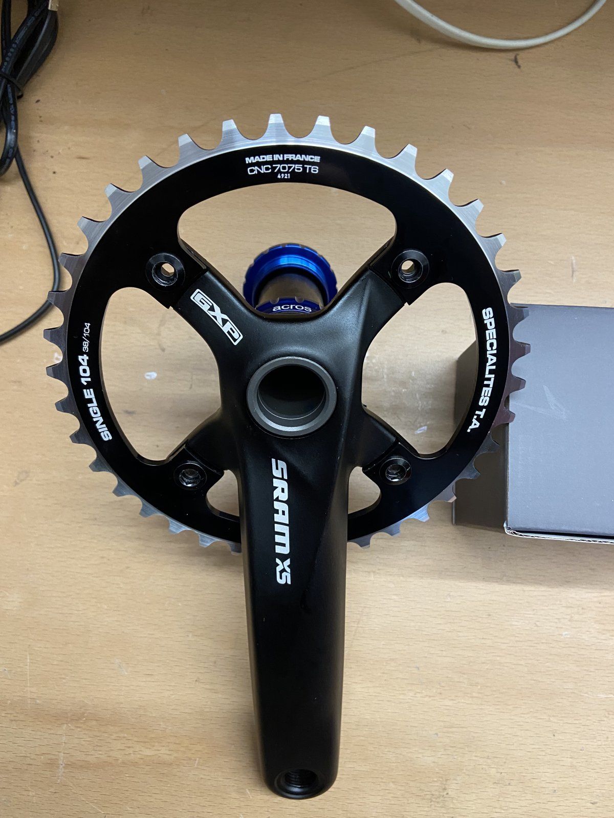

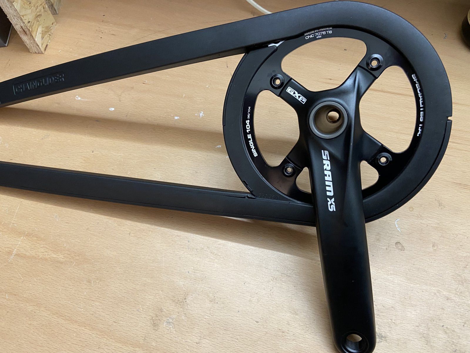

Zu Rohloff und Kurbel: ich fand es interessant, dass Rohloff gar keine Singlekurbel sondern eine 9-fach Kurbel empfiehlt. Deren äußeres Kettenblatt bietet dann die empfohlene Kettenlinie von 57 mm. Zum Umbau der Kurbel sind sogar Distanzscheiben beigelegt.
Hier hat mich aber der Aufbau der SRAM Kurbel gefreut. Deren Kettenblattschauben sind so konstruiert, dass man einfach die Schrauben des kleinen Kettenblatts nehmen muss und schon passt es. Habe zwar darum wieder mal etwas umsonst bestellt (kurze KB-Schrauben), aber das habe ich gerne auch mal auf Vorrat hier.

Genau genommen ist das mit der 9-fach Kurbel ja sogar logisch. Vor 25 Jahren waren 1x Antriebe maximal ein Nischenthema.
Das habe ich mir dann auch gedacht. Es ist nur erstaunlich, dass die das so beibehalten haben. Mittlerweile aber sogar problematisch, weil die Auswahl an geeigneten Kurbeln eher mager geworden ist.
Genau genommen muss es nicht 9-fach sein. Aber eine 3-fach Kurbel. 3x10 würde wohl auch gehen.
Shimano 11-fach Boost Kurbeln haben eine passende Kettenlinie (53mm?), auch mit den neueren 12-fach Kurbeln sollte was machbar sein. Finde ich durch die verdeckten Schrauben schön aufgeräumt
ja stimmt. Vierkant geht. Aber muss man optisch nicht mögen. (ja man kann sagen, dass das doch egal ist und sowieso Patronenlager viel besser und haltbarer. Manche, so wie ich, finden es halt unfassbar unansehnlich und altmodisch)
Die Kettenlinie, der Rohloff beträgt tatsächlich 57 mm.
Hatte darüber mit Carsten diskutiert. Die Einfachkurbeln haben eben alle eine kleinere Kettenlinie.
Hier mal aus der Anleitung von Rohloff
Die Rohloff SPEEDHUB 500/14 hat mit Steckritzel, eine Kettenlinie von 57mm (alte Schraubritzel 54 mm). Bei Rädern mit Dreifach-Kettenradgarnitur liegt das mittlere Kettenblatt auf einer Kettenlinie von 47,5mm (von Rahmenmitte aus gemessen). Das große Kettenblatt liegt dann auf der erforderlichen Kettenlinie von 57mm.
Bei den meisten MTBs und Trekkingrädern kann daher beim Umrüsten auf die Rohloff SPEEDHUB 500/14 der Kurbeltrieb (Kurbeln und Innenlager) unverändert weiter benutzt werden. Es wird das größte (äußere) Kettenblatt benutzt, die anderen können demontiert werden.
Da steht dann aber auch, dass ein Kettenschräglauf kein Weltuntergang ist. Aber wenn ich sowas schon von 0 aufbaue, kann ich ja auch gleich darauf achten, dass es passt.

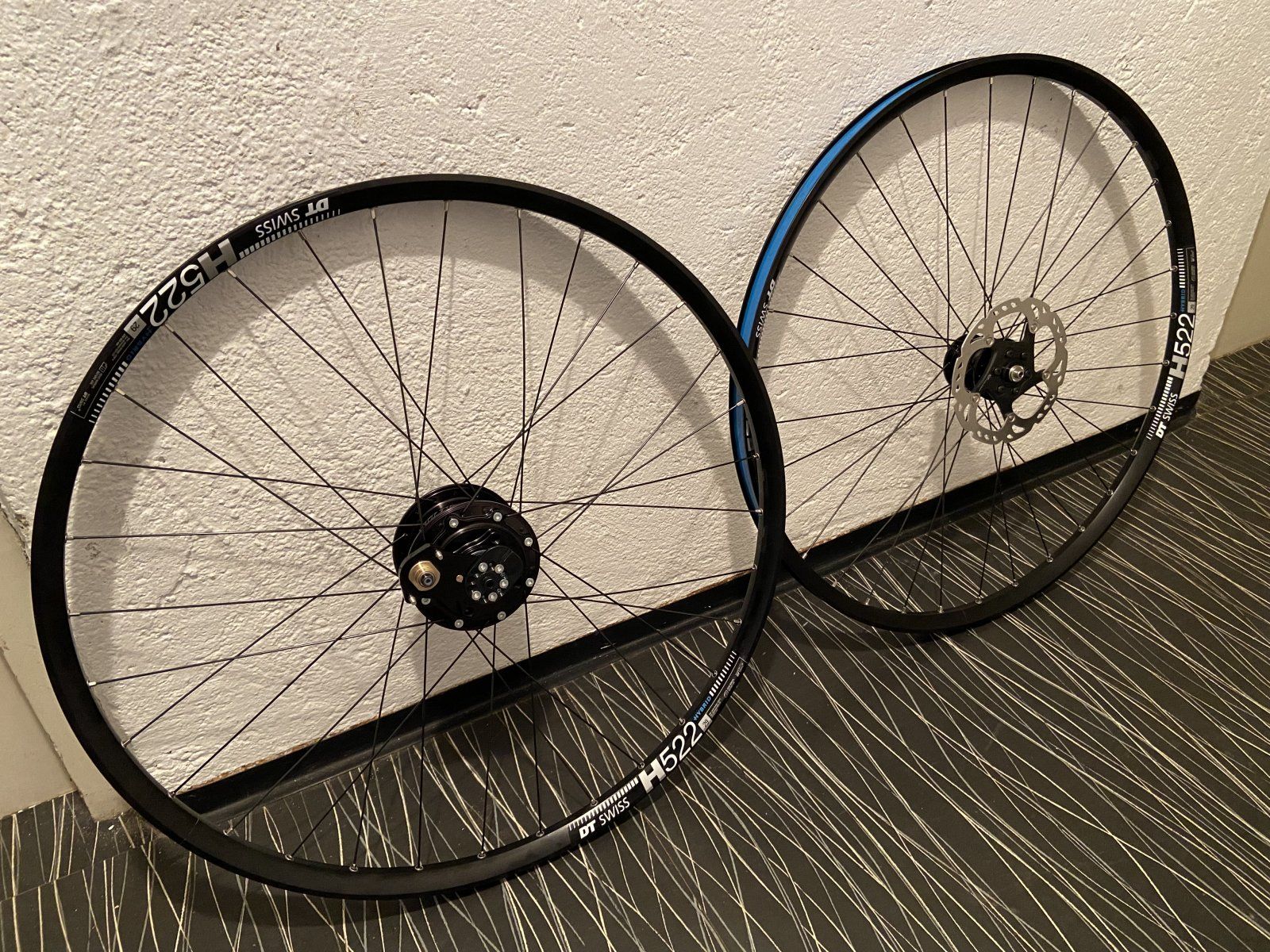

Mal wieder Zeit für ein Foto
Leider nicht schön in Szene gesetzt. Das hätte ich gerne im Garten gemacht, aber da liegen gerade ein paar cm Schnee rum.

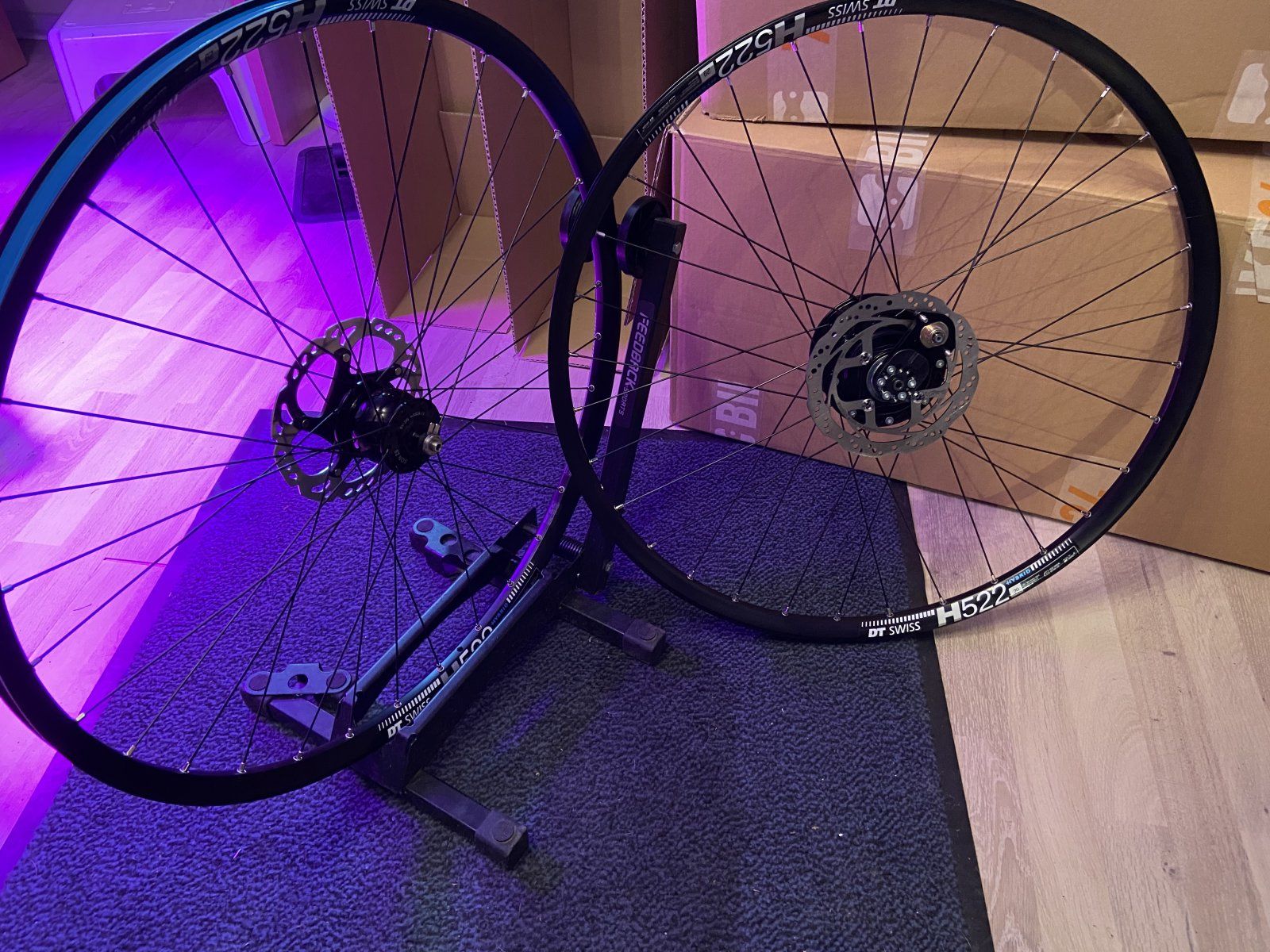

Mit dem Laufradsatz könnte ich jetzt fertig sein. Betonung liegt auf könnte.
Ich hab die falschen Speichen geordert...
Das schlimme ist, es waren schon die richtigen im Warenkorb. Dann bin ich bei einem Blick auf die Tabelle mit meiner ERD durcheinander gekommen und habe sie ändern lassen. Was mich da geritten hat... Die korrekte Größe ist natürlich bei B-C jetzt nicht mehr verfügbar. Dafür immerhin bei Erdmann.
Auch wenn das Zentrieren jetzt noch fehlt, muss ich sagen, dass das Einspeichen der Rohloff extrem simpel ist. Im Handbuch, das Rohloff mitliefert, ist das Einspeichmuster wirklich für Deppen erklärt.
https://www.rohloff.de/de/service/handbuch/speedhub/montage/laufrad/laufrad-einspeichen
Sogar die Speichenlänge kann man im Handbuch aus einer Tabelle ablesen. Ja wenn man zumindest kein kompletter Volldepp ist 8-)
(die stimmt dann übrigens auch mit dem Speichenrechner von whizz-wheels überein, auch wenn dort mit 12mm Nippeln gerechnet wird, und den Speichen 14 mm Nippeln beiliegen. Aber 12 mm habe ich noch ausreichend herumliegen, sodass ich das ausgleichen könnte).
Das Zentrieren sollte dann auch nicht komplizierter sein, als bei anderen Laufrädern. Die geöste Felge ist da eh relativ unkompliziert, finde ich.

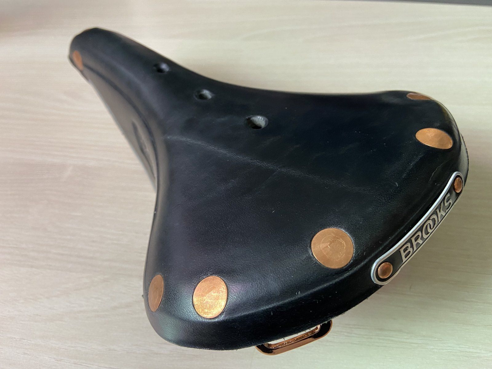

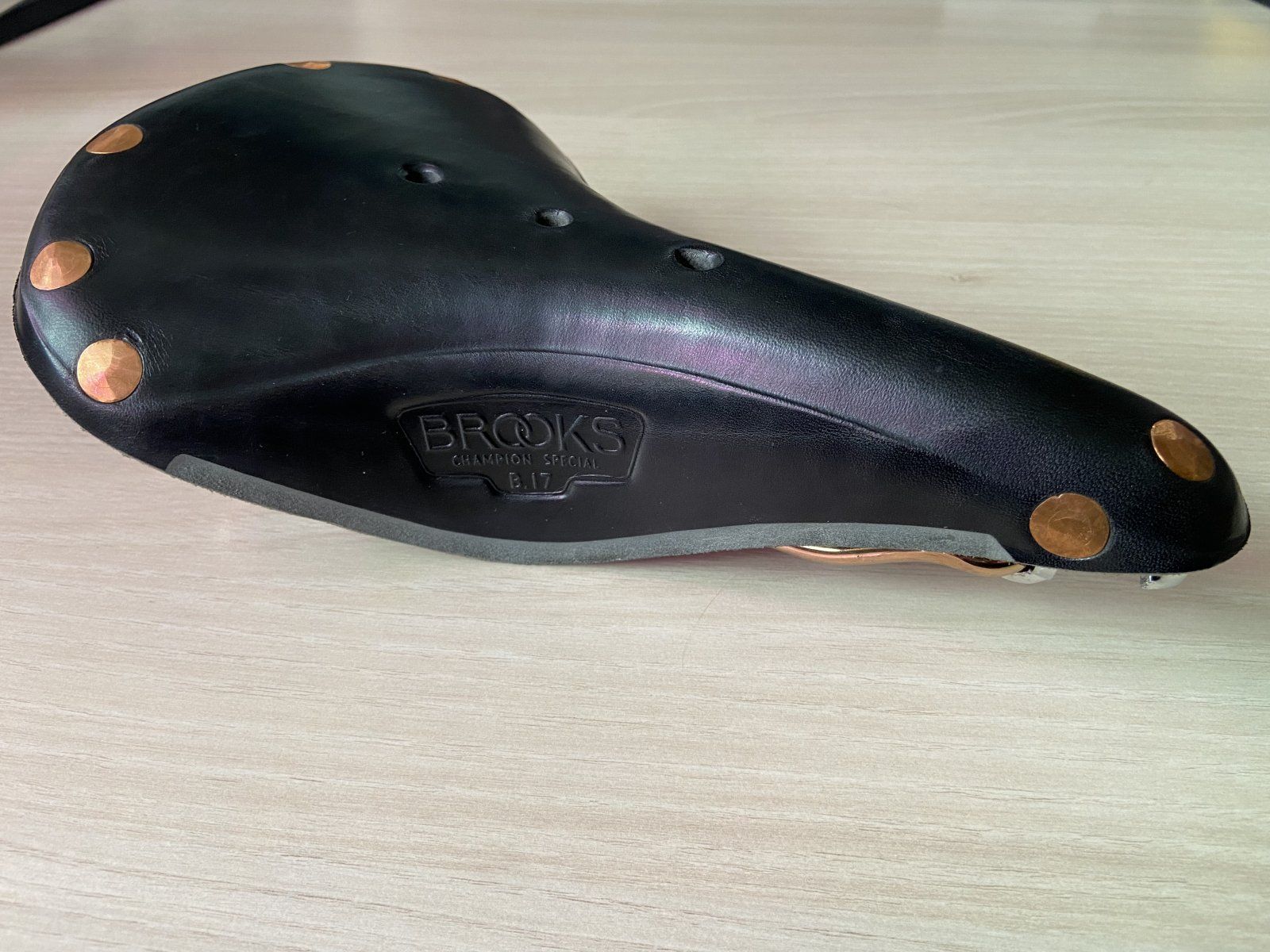

Heute kommt übrigens noch der Sattel an und der Schnellspannersatz, den ich bei Wiggle bestellt habe, ist auch schon auf dem Weg. Also Montag oder Dienstag nochmal neu Einspeichen und dann einfach warten auf den Rahmen. Aktuell angegebene Lieferzeit beträgt 8-12 Wochen. Allerdings hatten die mir am Telefon gesagt, dass sie Rahmen von Intec gerade auch mal schon nach 5 Wochen bekommen. Vielleicht wird´s ja noch was bis Ende April.

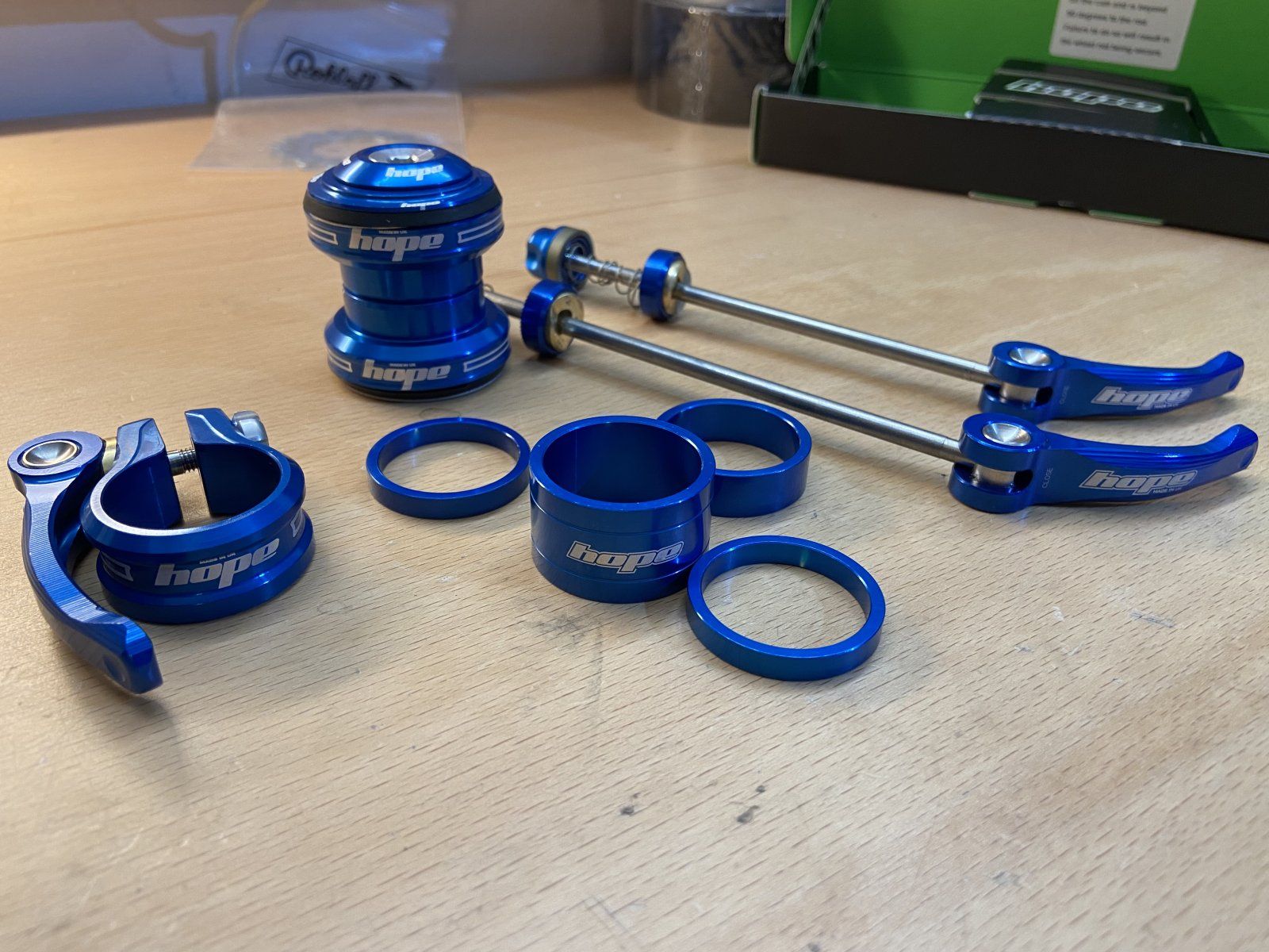

Und jetzt das mit dem farblichen Akzent.
Hat man wohl eh nach dem blauen Acros Innenlager vermuten können.
Mal sehen, ob das mit dem Perlorange zu aufdringlich wird…

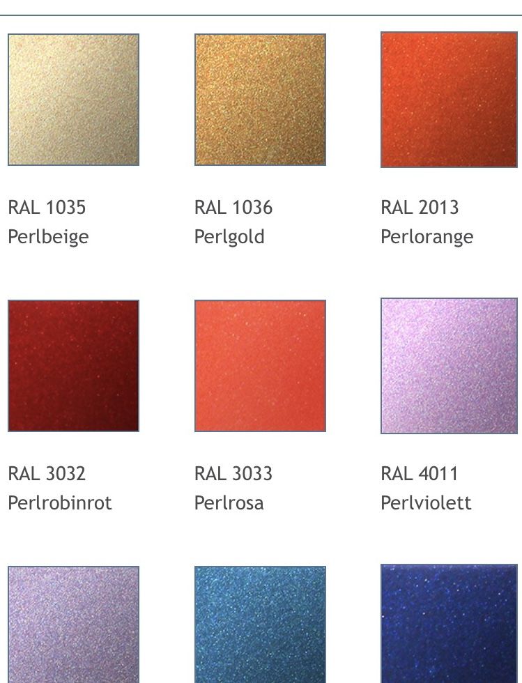

Die Farbe des Rahmens fällt deutlich dunkler aus als ich dachte. Habe auf den Seiten, auf denen ich nach einer RAL Farbe gesucht habe mit dem farbcode deutlich heller gesehen.
War wohl komplett falsch getagt.
In Wahrheit scheint das aber in ein bräunliches Dunkelorange zu gehen.
Hat mich erstmal gestört, aber vielleicht soll es ja so sein… frage mich nur, ob da das ganze blau noch so dazu passt. Aber warum eigentlich nicht.
Das mit den Farben ist echt nicht einfach
Habe die Entscheidung aufgrund dieses Bildes getroffen
Perlorange sieht aber auf der Seite von RAL Farben so aus
also eher so kackbraun
War dann im Farbenladen einen Ort weiter, um mir die RAL Palette anzusehen
Kommt in Natur der Optik der RAL Seite ziemlich nahe.
Also eher wirklich dunkel ber immerhin mit schönem metallic Effekt.
Wie schwierig die reale Farbdarstellung ist, merke ich jetzt gerade wieder. Auf dem IPad sehen die Bilder bzw Farben viel geiler aus, als in echt.
Ich bleibe mal trotzdem bei der Farbe, weil das dem nahe kommt, was ich ursprünglich wollte. Nur würde ich jetzt als Farbkontrast eher was anderes als das eloxierte Blau wählen.

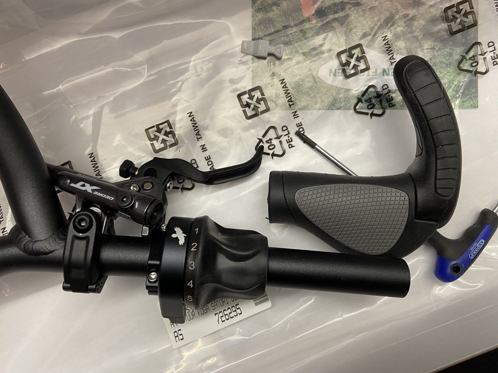

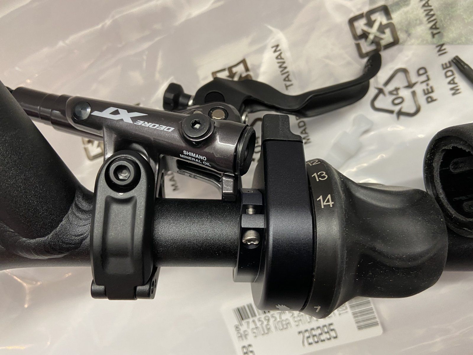

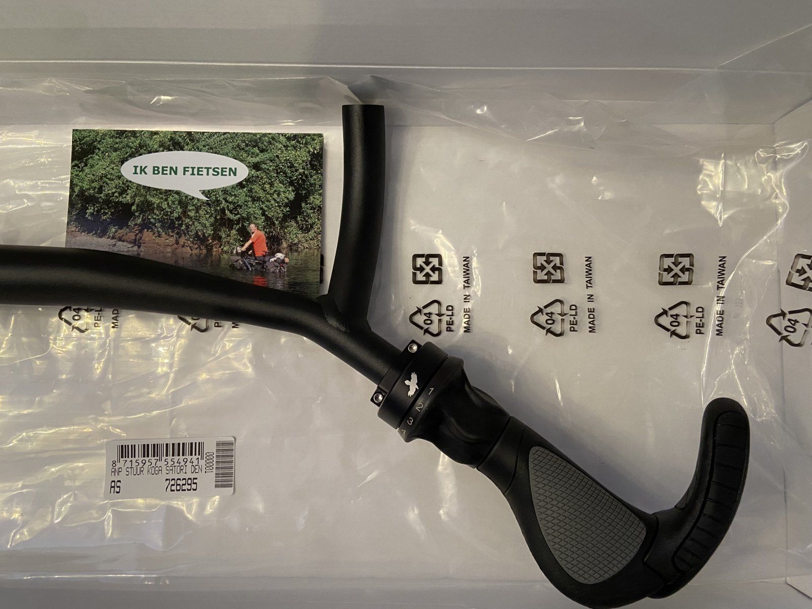

Heute kam der Lenker aus NL. Liegt erstmal gut in der Hand und wirkt nicht so breit, obwohl er eigentlich sehr breit ist. Der Backsweep macht da einiges aus. Aber da gibt es gleich die nächste Herausforderung. Die Bremse ist nicht mit dem Lenker kompatibel. Bei de neueren Shimano Bremsen ist die Klemmschelle etwa in die Mitte des kolbens gewandert. Damit lässt sich die Bremse nicht mehr nahe genug an „inner-barends“ montieren. Tja und dann passt der Griff ned mehr.
Jetzt bräuchte ich die alten BR M8000, bei denen die klemmschelle ganz innen liegt. eigentlich günstig, aber gerade nirgends mehr zu bekommen. Bei H&S laut Status zum 25.05. aber laut telefonischer Aussage … keiner weiß es.
Immerhin durfte ich die 8100 noch zurückschicken obwohl die 14 Tage schon rum sind. Also jetzt hoffen, dass die Bremsen wieder verfügbar sind, bevor der Rahmen kommt, oder doch die drei Finger Variante bestellen (die ich schon hatte und zurückgeschickt habe🙁)
Für das zurückschicken schäme ich mich richtig, aber die Mitarbeiter an der Hotline meinen, dass die damit zurechtkommen müssen.
Dass die Griffe bei dem Lenker gewöhnungsbedürftig sind, weiß sich. Habe aber tatsächlich auch schonmal jemanden so rumfahren sehen
Ich habe kürzlich ein Kabel außen am Rahmen, aber trotzdem schön verlegen wollen (der hat leider keine Kabellöcher, ich will nicht bohren). Gerade aufgelegt und mit Rahmenschutzfolie überklebt sieht ganz gut aus. Die Schutzfolie muss man nur schön rund, ohne scharfe Ecken, schneiden, sonst löst sie sich dort. Und idealerweise das Kabel über ein Loch oder einen Einschnitt aus der Folie führen, sonst löst sie sich direkt daneben auch.
