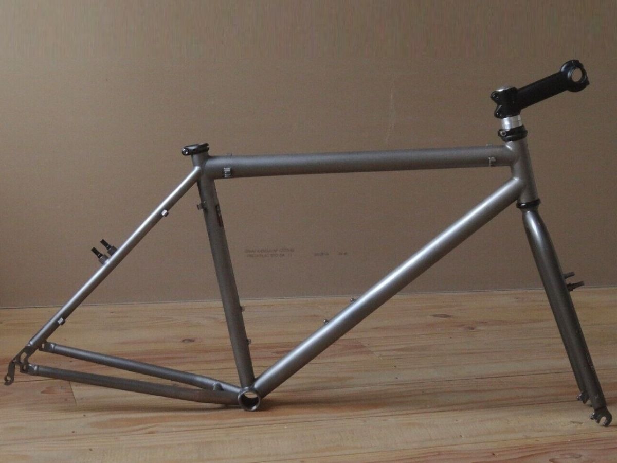

Heute so dermaßen besch... Wetter, dass die Langeweile mich dazu trieb die Partliste den Änderungen anzupassen ;) :
Partlist:
Rahmen: DBR Axis TT Bj. 1993 (gerade Sitzstreben -1. Generation) 18“
Gabel: Shogun Lite (Spinner) tripple butted
Sattel: Selle Italia Flite 1.Gen.
Sattelstütze: Control Tech 27,2x350mm (Rahmenhülse dafür 0,2mm aufgerieben)
Vorbau: Controltech Schaftvorbau 135mm 10°
Lenker: Bontrager Titec Titan
Kurbel: RaceFace Low Profile (Pewter/Gunmetal)
Pedale: Deore XT PD-M 735 (Cartridge Version)
Innenlager: BB-UN 91 (73x108mm)
Steuersatz: HP-M741 (XT 737-Gruppe)
Schaltwerk: XTR RD-M900
Umwerfer: XTR FD-M 901 (Toppull)
Kettelblätter: XTR M900
Ritzelpaket: XTR CS-M950
Kette: Shimano HG 91
STI/Schalt.- Bremshebel: XTR ST-M900
Bremsen: XTR BR-M900
Beläge: XTR Cartridge
Naben: XTR M900 (vorne Tuning Titan Achse/hinten Achse u. Freilauf Titan von XTR M950)
Felgen: Campagnolo Stheno 32 Loch (stark gewichtsoptimiert/22 Gamm pro Felge) und hochglanzpoliert)
Speichen: DT Swiss einfach konifiziert 2,0/1,8mm
Speichennippel: DT Swiss Alu 12mm
Sattelschnellspanner/Klemmbolzen: Controltech Titan
Achsschnellspanner: Tune Titan schwarz
Bowdenzüge: Shimano
Bowdenzughüllen: Shimano XTR
Querzugträger: Onza Chillpill
Sharkfin: Deore XT
Chainsuck Device: Ringle´
Reifen: IRC Mythos XC Faltbar 26x2,1
Schläuche: Continental
Griffe: ODI
Flaschenhalter: Ringle´
Sonstiges: Titanschrauben fast überall, Lenkerverlängerungen Control Tech Terminator Plugs,
Bremszuggegenhalter vorne GT, Sattelklemme GT
Editiert: 25.09.23
