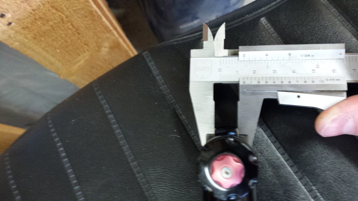

Der Thread ist zwar schon etwas älter, aber vielleicht schaut hier ja trotzdem noch jemand rein :)
Ich habe auf der Seite des Piggys etwas Spiel in der Buchse, ist mir bis jetzt nie wirklich aufgefallen, wurde aber neulich drauf hingewiesen. Ist das dramatisch und falls ja, welche Maße müsste ich da bestellen? Da gibt es ja etliche Versionen, die sich echt nur um 0,x mm unterscheiden...
Vielen Dank schonmal! :)

Die Buchsen sehen doch ok aus...? Oder warum hast du die mit der Schieblehre gemessen?
Lass dir im Radladen deines Vertrauens ein neues DU-Lager einpressen (das hast du ja nicht fotografiert), bei uns hier waren das mal 5€ in die Kaffeekasse. Oder bestelle dir für ungefähr das gleiche Geld ein 12mm DU-Lager bei Hibike. Das sind Normteile die für jeden 12mm (also Steinzeit) Dämpfer passen. An meinem Evolver damals hielten die maximal ein halbes Jahr, da kann man sich also mehrere kaufen. Wechsel ist easy mit Schraubstock, Passstück und Rohrstück.
