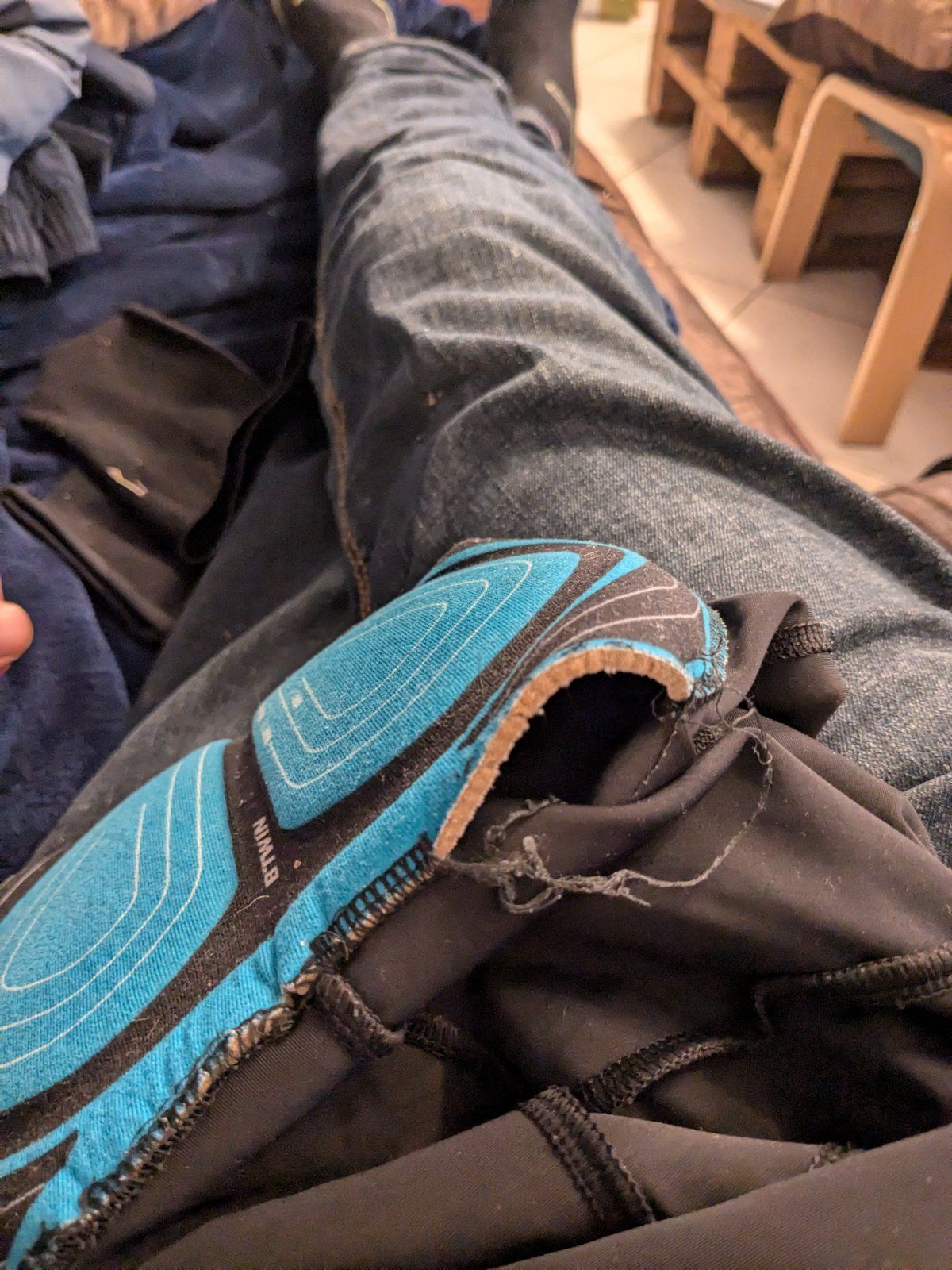

Heute Abend mal Wäsche falten. Eine der alten, ausgemisteten Radhosen ist nochmal in der Wäsche gelandet. Polster nicht nur durchgesessen, auch die Nähte lösen sich langsam. Leider hat Decathlon die Polster nicht mehr in Programm, die neuen taugen mir nicht.
Mit diesen Polstern kam/komme ich auch prima klar. Schade, dass die bei decathlon ausgemustert wurden.
