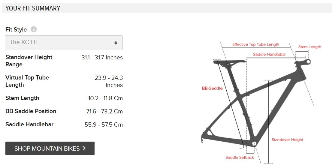

Ich habe mich nochmal mit dem Thema "Radgeometrie" auseinander gesetzt, weil dies nach meiner Wahrnehmung fast überall als das non plus ultra gilt. Sprich passt der Rahmen nicht, ist der Rest im Grunde Makulatur.
Dabei liest man auch viel über diverse Onlinerechner, die aber augenscheinlich zum Großteil nur die Schrittlänge und vielleicht noch die Körpergröße als Grundlage nehmen, um eine Rahmenhöhe zu ermitteln. Offensichtlich spielen aber noch viel mehr Dinge, wie Oberkörperlänge, Armlänge, usw. eine Rolle. Ebenso wie die Rahmenlänge und Co neben der reinen Höhe zu berücksichtigen sind.
In einem anderen Forum bin ich über einen Thread gestolpert, der sich explizit mit der Messfrage beschäftigt hat und dort wurde auf folgenden Rechner verwiesen:
https://www.competitivecyclist.com/Store/catalog/fitCalculatorBike.jsp?INT_ID=IB12809
Mein Wissen reicht nicht, um zu beurteilen, ob selbiger nun wirklich näher an der Wahrheit liegt als die einfachen Rechner. Allerdings dürfte die Wahrscheinlichkeit bei immerhin ganzen acht Messwerten, die in die Berechnung einfließen deutlich höher sein.
Außerdem ist zu jedem Wert eine Anleitung und ein Erklärvideo hinterlegt, anhand derer man in der Lage sein sollte wirklich brauchbare Messungen vorzunehmen.
Da es eine amerikanische Seite ist, stelle ich hier mal die Übersetzungen zu den einzelnen Schritten ein. Vielleicht hilft es ja jemanden.
Sollten die Experten hier den Rechner als brauchbar bewerten, kann man ihn ja vielleicht sogar in den "How to Thread" aufnehmen. Die Übersetzungen können dann auch gern einfach rüberkopiert werden und natürlich bei Bedarf verbessert werden, von jemandem der sich in der Materie besser auskennt :D

Im Ergebnis spuckt der Rechner dann drei verschiedene Berechnungen aus, XC Fit, All Mountain Fit und Gravity Fit. Diese drei Stile sind der Versuch des Fahrradhändlers, der hinter dem Rechner steht, die vielen verschiedenen Nutzungsarten auf drei Varianten zusammenzudampfen, die deren Erfahrung nach auf die meisten ihrer Kunden passt. Es geht hier also darum festzulegen was genau man mit dem Rad vorhat, um die Berechnungsergebnisse dahingehend noch zu verfeinern.
Dazu gibt es ebenfalls wieder langatmige Beschreibungen, hier fasse ich mich jetzt aber kurz. XC Fit ist sozusagen die traditionelle Mountainbike Geometrie, ausgelegt auf Speed für die Racer unter uns, die hauptsächlich möglichst schnell sein wollen.
All Mountain ist quasi der goldene Mittelweg, passt zu einem Großteil der Bikes und ist eher Spaß orientiert. Besseres Handling, dafür weniger schnell. Gravity Fit ist für alle die sich in Bike Parks heimisch füllen und bergauf das Rad lieber auf dem Dach transportieren. Die Geometrie ist ausgelegt auf hohe und weite Sprünge, das Handling steht klar im Vordergrund.
So nun wieder zurück zu mir ;)
Grundsätzlich klingt für mich der All Mountain Fit am charmantesten, ich will weder Rennen gewinnen, noch von Klippen jumpen :D
Das spuckt der Rechner mir aus (siehe auch Anhang):
standover height range -> 79 - 80,5 cm
virtual top tube length -> 60,7 - 61,7 cm
stem length -> 10.2 - 11.8 cm
BB saddle position -> 71.6 - 73.2 cm
saddle handlebar -> 55.9 - 57.5 cm
Vielleicht mag ja einer von euch nochmal seine Einschätzung dazu abgeben? Würde mich freuen :)
Meine Maße habe ich im ersten Post nochmal ergänzt.

Bist du dir mit der Schrittlänge sicher?
Mal zum Vergleich, du bist 9 cm größer als ich, hast aber sogar nen halben cm weniger Schrittlänge. Und ich hab auch schon keine sonderlich langen Beine. Du hast, wenn das stimmt, schon extrem kurze Beine.
Miss mal bitte noch mal nach und zieh dir deine Wasserwaage wirklich mit Schmackes in den Schritt. Schließlich sitzt du da mit deinen 90 kg drauf.
Ansonsten würde ich mich wegen der Geo nicht so verrückt machen. Klar macht die viel aus, aber Geo allein ist auch nicht alles. Die muss einem schon zusätzlich auch liegen.
Außerdem gibts in der 800 Euro Preisklasse nun auch nicht so wahnsinnige Unterschiede.
Wenn du wirklich solche Stummelbeine hast, dann bietet sich ein Hersteller wie Trek mit ihren eher langen und niedrigen Rahmen natürlich an.

Ich kann natürlich nochmal versuchen beim Messen mehr Druck auszuüben, aber ja ich habe tatsächlich solche Stummelbeine, mehr als vielleicht 0,5 - 1 cm wird das nicht bringen. War schon immer ein Sitzriese mit überdurchschnittlich langem Oberkörper :D
Aber du wirst wahrscheinlich recht haben, dass die Unterschiede in dem Preissegment nicht so deutlich sind.
