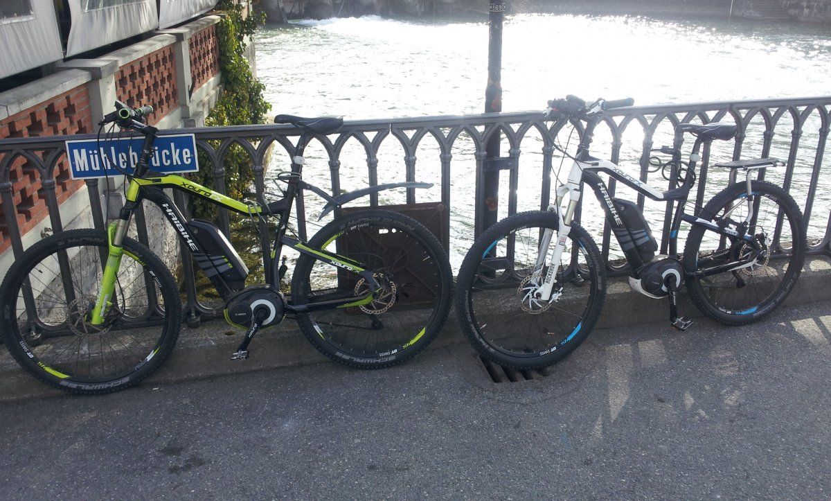

Bei uns in der Gegend sehen E-Bikes so aus...:lol:

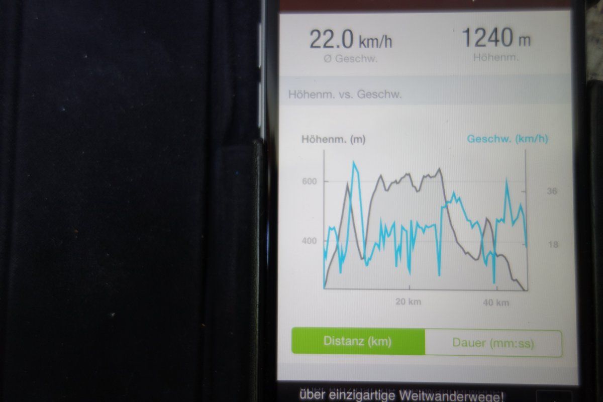

So, habe jetzt mal auf Mittlerer Unterstützung (175%) den Akku leergefahren, damit lässt dich die Kettenrauchende Schwiegermutter oder der Hüftkranke Rentner lockerst am Hausberg stehen!
Gefahren bin ich 80% Waldautobahn, 10% Straße, 10% Trail.
47km 1240hm 22km/h Schnitt 6% RestakkuDSC00050.JPG DSC00049.JPG
