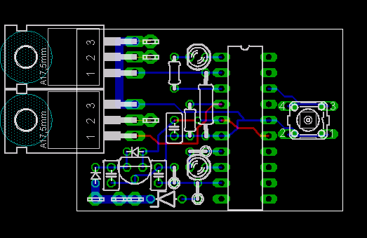

@nikolauzi
Schaltplan und Board als Gif im Anhang...
Das mit dem Entprellen habe ich so erledigt, dass alle Tastenauswertungen nach einem Pegelwechsel für ca. 100ms nicht ausgewertet werden.
@NeoX
Der Taster ist eindeutig zu gross ;)
Ich habe jetzt beschlossen eine Version zu bauen, wo der Taster auf einer extra Platine sitzen, die ich direkt unterhalb des Griffes montieren kann.
Und bei Gelegenheit werde ich das ganze mal als SMD-Version planen :)

Nachdem ich ganz schön viel Zeit in ein SMD-Layout gesteckt habe, hat sich rausgestellt, dass die Platine nicht wirklich kleiner wird :(
Konventionell: ca. 40x60mm
SMD einseitig: ca. 25x55mm
Würde sich der Aufwand für eine 2-seitige Platine lohnen?
Mein Ziel war ja den Controller so klein zubekommen, dass man den mit an Lenker machen kann.
Zur Zeit siehts aber so aus, als obs einfacher wäre einfach alles mit rein in Akku zu packen und dann am Lenker nur einen kleinen Taster mit den Statusleds zu haben.
