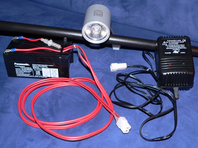

Für alle , die nicht selber bauen wollen habe ich zwei meiner PSYCHO C-lampen zusammen geschraubt.
Details zum Artikel:
Die PSYCHO in der Singleversion wurde mit einer Microprozessor-Steuerung versehen. Diese erlaubt das Dimmen der Lampe in 3 Stufen, so daß die Lampe lange Zeit im Sparbetrieb gefahren werden kann und somit der Strombedarf reduziert wird.
Entstanden ist so die PSYCHO C....C wie computer controlled
Die Steuerung ist mit einer Duo-LED versehen, was die
Anzeige des aktuellen Betriebszustandes ermöglicht:
LED rot: 10% Sparmodus
LED orange: 50% Drive-Modus
LED grün: 100% Booster-Modus
LED blinkt: Akkuspannung sinkt unter 11 V
Die Steuerung verfügt darüber hinaus über folgende Funktionen:
Vorglimmmodus: zum Schonen der Birne beim Einschalten
Ausschaltsequenz: 2 sec. auf den Taster drücken zum Abschalten
Taster:alle Funktionen werden über einen einzigen Taster angesteuert
Als Gehäuse habe ich extra edle Aluminiumteile drehen und eloxieren lassen.
Als Leuchtmittel werden folgende Birnen verwendet: 35 ° W 38° IRC
Als Lenkerhalterung dient ein Halteclip von Sigma
Als Stecker kommen solide KFZ Stecker mit vergoldeten 6,3 mm Kabelschuhen zum Einsatz
Als Stromquelle dient ein Bleiakku von Panasonic mit 3,4 Ah. Durch die Dimmfunktion konnte bei hoher Lichtleistung der Stromverbrauch drastisch gesenkt werden. Eine Sicherung (3 A) direkt am Akku stützt bei einem Kurzschluß.
Zum Laden der Bleiakkus wird ein AL 600 Steckerladegerät verwendet.
Lieferung komplett inkl. Kabelsatz, Akku und Ladegerät
zum Kaufen gibt´s das Ding hier:
http://www.mtb-news.de/bikemarkt/showproduct.php?product=8575

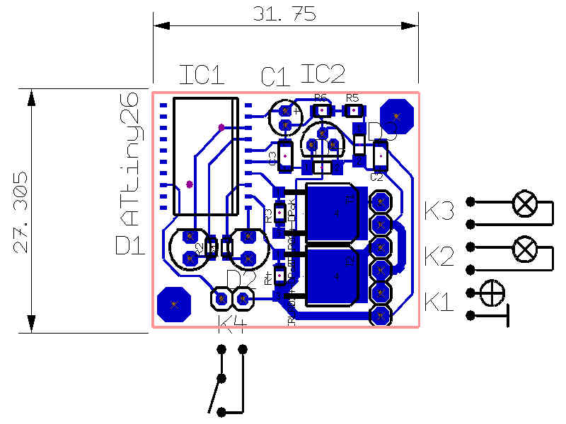

Grade eben bin ich auf der Suche nach einem Dual-Channel Hexfet ind SMD-Bauweise (kompakter als D²Pak)
Sowas wie das hier:
http://www.irf.com/product-info/datasheets/data/ips022g.pdf
Kennt jemand vielleicht nen paar ähnliche Typen die es bei Reichelt.de gibt, und für die Lampensteuerung taugen?
Hallo Maik,
wenn du dual-N-Kanal Mosfets im SO8-Gehäuse meinst, dann hätte ich zwei zur Auswahl:
IRF7341 Rdson = 0,05 Ohm, Reichelt und:
SI9936 Rdson = 0,035 Ohm, SEGOR
Ansonsten kann ich dir anbieten, dir von meinem Vorrat an N-Kanal-Mosfets im TO-252-Gehäuse was zu schicken. das wäre ein SUD30N03 mit 0,03 Ohm. Den gabs mal beim Pollin günstig.
Gruß
Jürgen
JuergenH schrieb:
Hallo Maik,
Gruß
Jürgen
Der IRF7341 schafft laut Datenblatt ca 4A@10V, meinst du das reicht von der Wärmeabgabe her für eine 20W IRC (2,5A @ 16V bei 35W IRC@16V)?
Bei einem Rdsonvon 0.05 Ohm sollte die Verlustleistung zwar recht niedrig sein (<0.5W) aber ich habe überhaupt keine Erfahrung mit den SMD-Dingern.
Bestellen würde ich dann selber bei Reichelt...
Das paßt schon, Du mußt nur ein wenig Kupfer an den Drainanschlüssen zur Kühlung vorsehen, damit die die Wärme abgeben können. Drain ist direkt mit dem Leadframe und damit mit dem Die verbunden:)
Weitere Typen findest Du im defekte Schutzschaltungen Fred:daumen:
Der Nikolauzi
Ok, ich schau mal...

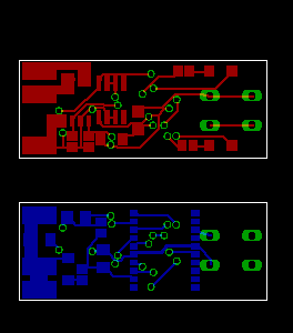

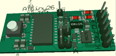

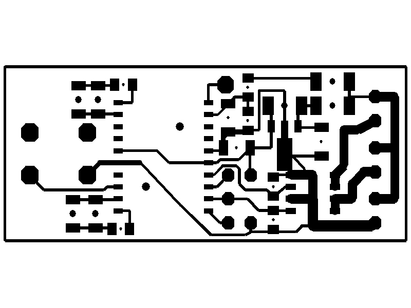

Welche Erfahrungen habt ihr beim Löten mit SMD?
Die Platinen kann ich anfertigen lassen, das löten muss ich nämlich selber machen...
Wie klein sollten die minimalen Abstände zwischen den Leiterbahnen sein?
Was gibts noch zu beachten?
Habe mal nen 1. Entwurf für SMD mit angehängt.
Dabei sind aber die Abstände zwischen den Leiterbahnen wirklich klein und sicher so net zu gebrauchen...
Hallo Maik,
also, was das SMD-Löten angeht, kann ich dir nur SMD-Lotpaste empfehlen. Auf jeden Lötpunkt einen winzigen Klecks aufpunkten, dann alle Bauteile daran festpappen und dann mit der Heißluftpistole löten. das ergibt die besten Ergebnisse. Ich denke, alle bauteile incl. Prozessor sind Reflow-fest, dann geht das.
Was das Layout angeht, würde ich versuchen, alle Leiterbahnen einseitig hinzubekommen und die Rückseite voll metallisiert lassen. Damit hast du bei 0,8mm-Material gute Wärmeableitung.
Leiterbahnen: mind. 0,3mm, besser 0,5mm. Ich habe schon zwischen zwei 1,27mm-SO-Lötpads eine Leiterbahn durchgegelgt, ging prima.
Wenn du mit den Schaltplan schickst, versuche ich gerne mal ein einseitiges Layout, mit Target3001 allerdings.
Gruß
Jürgen
P.S.: Schaltplan habe ich gefunden, werde mich mal am Layout probieren
Löten ist zumeist auch problemlos, solange es die 'großen' Teile sind;)
Aber die Abstände im Layout sind sehr eng, nutze den Platz mehr aus, Du hast ja noch viel Spielraum auf der LP:)

Soo,
die Mittagspause kreativ genutzt und ein mögliches Layout gezeichnet.
Es ist einseitig, möglichst alle Bauteile im SMD, auch die Mosfets.
Die Größe: 28 x 32 mm, der Taster muss extern montiert werden.
Ich kann das Layout von Target nach Eagle exportieren, wenn nötig.
Gruß
Jürgen
Danke dir :)
Das ist halt die Erfahrung die bei dir ne Rolle spielt - ich habe ne ganze Weile an einer einseitigen Version mich probiert, aber nicht hin bekommen.
Leider kann das so ganz kann das aber nicht stimmen.
Pin 15 und 16 müssen mit VCC(15) und GND(16) belegt werden.
Wenn du mir das als Eagle-File schicken würdest, hätte ich aber ne schöne Grundlage zum Weitermachen.
Ziel war bisher, die Platine so zu desingnen, dass man sie ähnlich des Lupine-Controllers in Daumenreichweite mit an den Lenkergriff macht.
D.h. eher länglich und mit Taster auf der Platine.
Du hast Target benutzt - welche Vorteile hat dies im Gegensatz zu Eagle?
Hallo Maik,
das mit den Pins 15 und 16 werde ich morgen ändern.
So ein Taster, sicher auch in SMD soll also doch mit auf die Platine? Muss ich mal schauen.
Aber wenn ich dir die Dateien konvertiert schicken kann, dann kannst du ja die gewünschten Feinheiten machen. Kannst du mir deine email-Adresse schicken, dann geht das einfacher als über diese PM's. Meine ist: [email protected]
Warum ich Target nutze? Weil ich nach mehreren vergeblichen Versuchen es aufgegeben habe, Eagle zu kapieren. Target ist da einfacher zu lernen. Und die haben eine Super-Hotline.
Gruß
Jürgen

Im Anhang ist das aktuelle SMD-Layout für den Controller...
Es ist eine einseitige Platine mit 45x18mm.
Der Schaltplan findet sich hier:
cop.webbag.de/files/diy/DIYcontroller 03.02.2006.T3001
