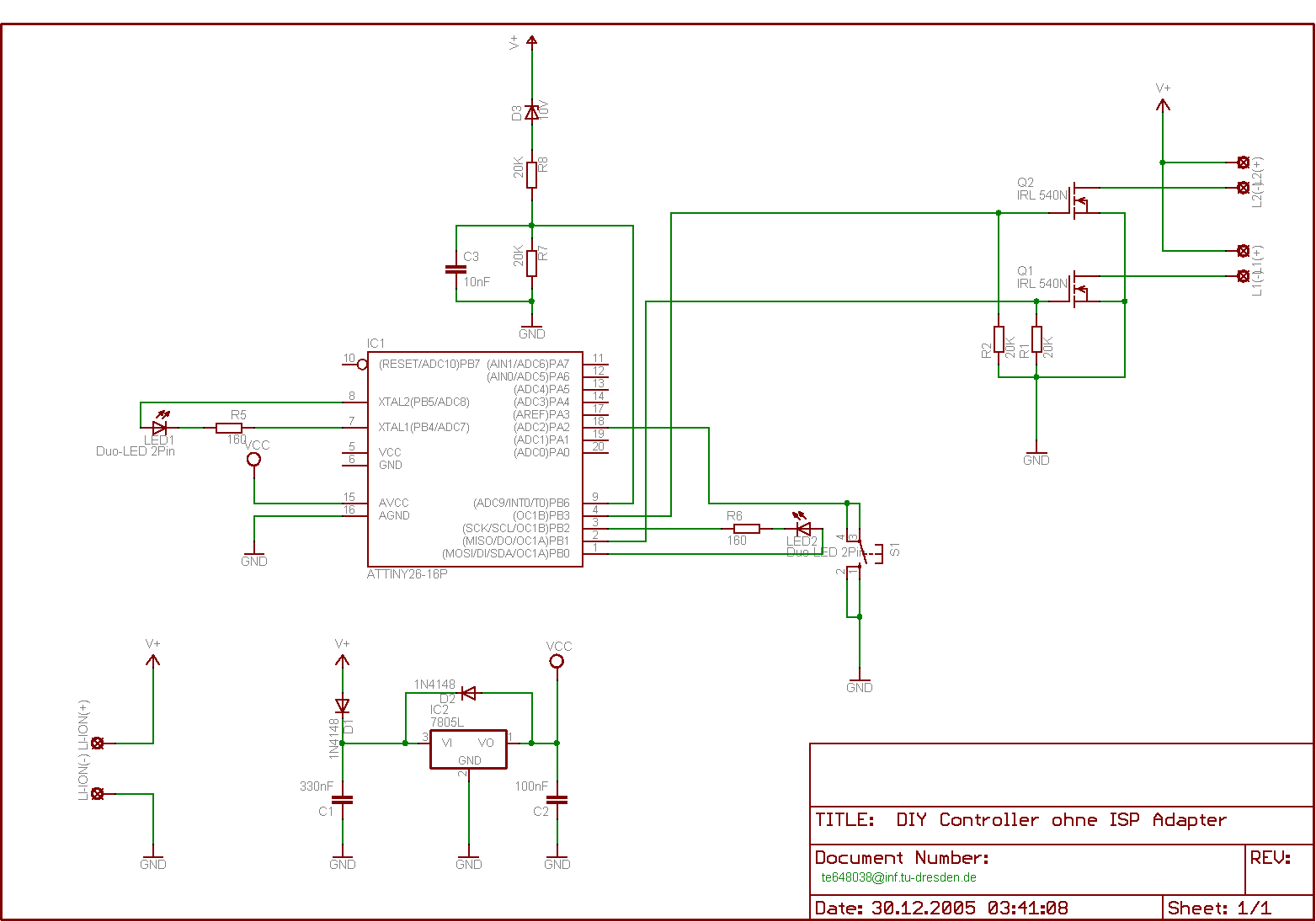

Schaltplan als GIF
Schaltplan für EAGLE

Hi Maik,
kleine Frage, fällt mir gerade so auf: Wieso hast Du die Spannungsmessung so seltsam realisiert?!? Wolltest Du mit der Z Diode die Spannung runtersetzen? Erkenne nicht ganz Dein Ansinnen, verstehe nun aber Dein Problem, die Spannungsmessung zu kalibrieren;)
Warum nicht einfach 33k2/100k für 0..20V? Durch die Z-Diode holst Du Dir einen riesen Temperaturgang rein?!?
Der Nikolauzi
Hatte die Idee durch die Z-Diode die Messung genauer zu machen.
Quasi einfach den Messbereich von 0-20V auf 12-20V zu verkleinern und eine bessere Auflösung hinzubekommen.
Sollte das der Grund sein warum die Messung wackelt?
Das könnte sehr gut sein;) Hatte mir die Schaltung bislang nicht so genau angeschaut:(
Wieso genauer? 10Bit bei 20V macht 20mV. Reicht dicke aus! Sogar zum Laden;) Denke aber dran, daß Deine Referenz bestimmt 2 oder 4% hat.
Die Z-Diode hat einen ziemlichen Temperaturgang, das macht die Genauigkeit bei weitem wieder wett...:(
Der Nikolauzi
Ich nutze nur die 8-bit Genauigkeit des ADC.
Ich lass die Schaltung erstmal so wie sie jetzt ist, läuft nämlich in der PRaxis recht gut :)
Im Anhang mal die aktuelle Software.
Dazu den passenden Schaltplan, nachdem ich den Controller auf Standardlochraster aufgebaut habe.

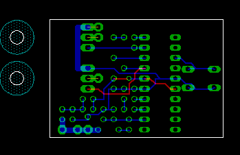

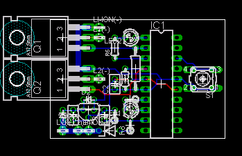

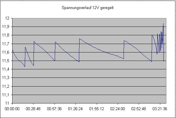

Ich habe mal ne kurze Frage bezüglich der Regelung der Ausgangsspannung.
Entsprechend der Eingangsspannung such ich eine Stellgrösse aus einer Tabelle und regele damit den PWM-Ausgang.
Zur Zeit habe ich in der Tabelle nur 16 unterschiedliche Stellwerte für die entsprechende Spannung abgelegt.
Das Ergebnis davon findet ihr im Anhang.
Leider kann ich nur eine Messgrösse gleichzeitig erfassen - praktisch wäre ja noch der Verlauf der Eingangsspannung.
Eingentlich sollten es konstant 12V sein :) - es fehlt also noch etwas Feintuing.
Wie erzeugst du eigentlich mit einer PWM eine bestimmte Ausgangsspannung? Die PWM liefert zunächstmal nur eine Rechteckspannung mit U_max = U_in. Zum Spannungsregler wird das erst durch eine nachgeschaltete Induktivität und Glättungs-Elko.
Bei einer Glühlampe kann man darauf verzichten, weil die Energie dann nicht in der Spule zwischengespeichert wird sondern thermisch im Glühfaden. Man regelt dann mit der PWM aber nur die Durchschnittsleistung und keine Spannung. Die Durchschnittsleistung entspricht zwar der Leistung bei einer bestimmten Konstantspannung, aber die liegt hier nirgends an und ist auch nicht so einfach zu messen. Das wird hier leider häufig durcheinander gebracht.
Ein HID Ballast nimmt eine einfach mit PWM zerhackte Spannung sicher sehr übel.
Du kannst das PW-Verhältnis sicher auch recht einfach im Controller berechnen, dafür ist aber relevant, was für eine Last du daran betreiben möchtest?
Gruß Gerrit
Das PWM-Signal wird über ein RC-Glied geglättet und steuert dann über einen OPV einen MOS-FET an.
Die erzeugte Spannung ist dabei konstant und nicht zerhackt.
Und die angehänge Last ist irrelevant - da das RC-Glied nicht belastet ist.
Mein Problem liegt darin die Ausgangsspannung über den gesamten Bereich von 12-17V stabil bei 12V zu halten (siehe Bild im Anhang oben).
Morgen früh will ich mal eine Messreihe aufnehmen wo ich anstatt der 16 Stufen 31 benutze - es sollten also erheblich weniger Spannungssrpünge drin sein.
Mehr als diese 31 vorgegebenen Werte passen aber nicht mehr in den Datenspeicher meines µC.
Besteht evtl. eine Möglichkeit eine Tabelle um Codesegment abzulegen und nicht im Datensegment?

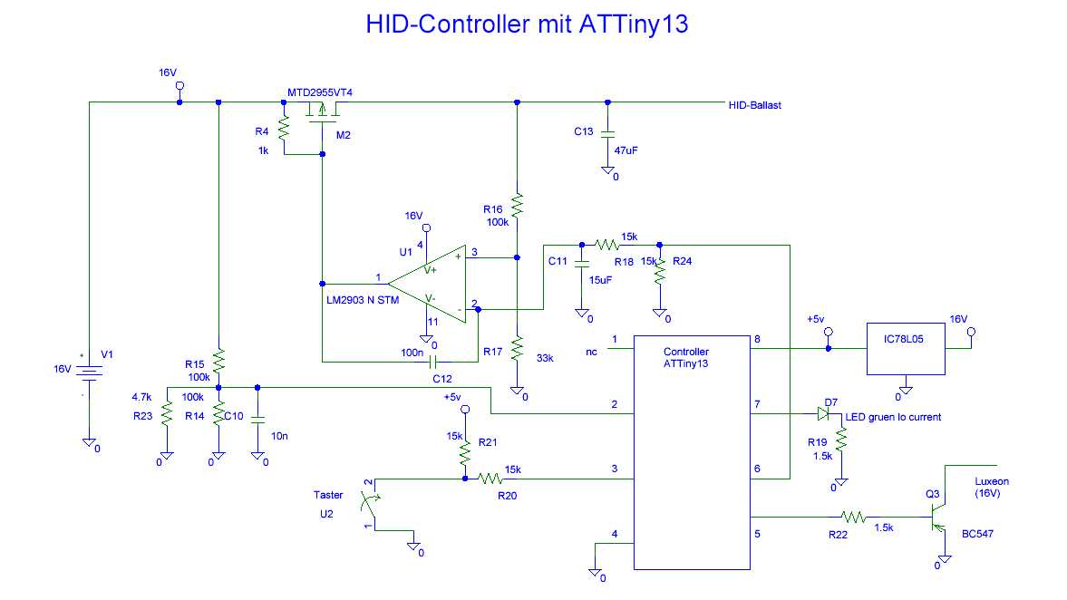

Gehen wir mal ganz an Anfang zurück ;)
Im Ahnang ist der Schaltplan den ich von dir habe.
Wie steuer ich nun den Regler so an dass ich eine Spannung von konstant 12 bzw 10.8V habe?
Ich bin davon ausgegangen dass ich je nach Eingangsspannung das PWM-Verhältnis am Pin6 einstellen muss.
Genau den Schaltplan habe ich gesucht;)
Also, die AUsgangsspannung wird 4:1 geteilt, also muß der µC 1/4 der Ausgangsspannung liefern. D.h. 3V für 12V, das sind 60% PWM:daumen:
10,8V/4=2.7V=54%PWM
Der Nikolauzi
OK - dann habe ich den Unterschied übersehen.

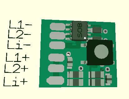

Von JuergenH habe ich nun die ersten Platinen bekommen.
Nochmals Danke :)
Wenn ich dazu komme werde ich heute Abend mal versuchen einen ersten Aufbau wagen...
Es gab leider im Layout 2 kleine Fehler, die sich aber ersteinmal umgehen liessen:
Aber es funktioniert erstmal :)
Einzig über den Taster muss ich mir nochmal Gedanken machen.
In meinem Ersten Azfbau habe ich einen 10x10mm grossen Typen eingesetzt, der sich mit Handschuhen gut erfühlen lässt.
Einige Experimente mit den RGB-Full-Color-Leds habe ich auch schon gemacht - eine Rosa Statusled sieht einfach klasse aus :)
Aber ob sich der Aufwand einer RGB-Led lohnt!?
Als nächstes stehen ersteinmal Überlegungen zu einem Gehäuse an.
Aussenabmessungen sind:
Breite 24 mm
Länge 49 mm
Höhe 6 mm

Im Anhang mal meine Ideen zu einer verkleinerten, doppelseitig bestückten Platine (ca. 18x19mm).
Keine Ahnung ob das so überhaupt geht ;)

Hast du schon das aktuelle einseitige Layout wo ich die Fehler beseitigt habe?
Ich würde noch mal intensiv einen Blick auf das Layout werfen...
Im Datenblatt habe ich gelesen, dass man die Masseleitung für den Analogteil der Schaltung, in dem Fall die Akkuspannungsmessung extra legen sollte und nur an einem Punkt eine Verbindung zu der "Digital-Masse" bestehen sollte.
Ob das wichtig ist, könnte vielleicht Nikolauzi nochmal erläutern ;)

Hallo,
da ich so ne Lampensteuerung auf PIC Basis bauen will, habe ich mal in deinen Code geschaut. ;)
Mir ist schon vor einer Weile aufgefallen, dass du eine Zenerdiode zum Kappen der Batteriespannung benutzt.
Leider haben Zenerdioden die unangenehme Eigenschaft wie alle Dioden im Sperrbetrieb (und das ist ja bei einer Zenerdiode der Normalbetrieb) zu rauschen. Dieser Effekt wird sogar benutzt um Rauschgeneratoren zu bauen.
Die Spannung die du misst, ist daher kaum stabil zu bekommen.
Vielleicht ist es günstiger, einen Spannungsteiler mit Widerständen aufzubauen und dann mit 10Bit zu arbeiten.
Ansonsten ists ein schönes Design.
Gruß,
Thomas
