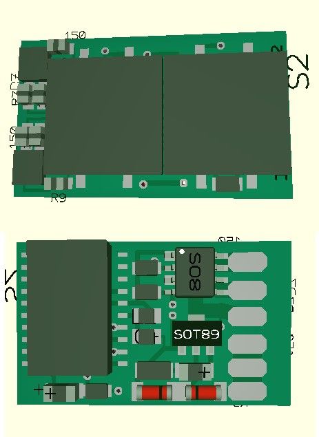

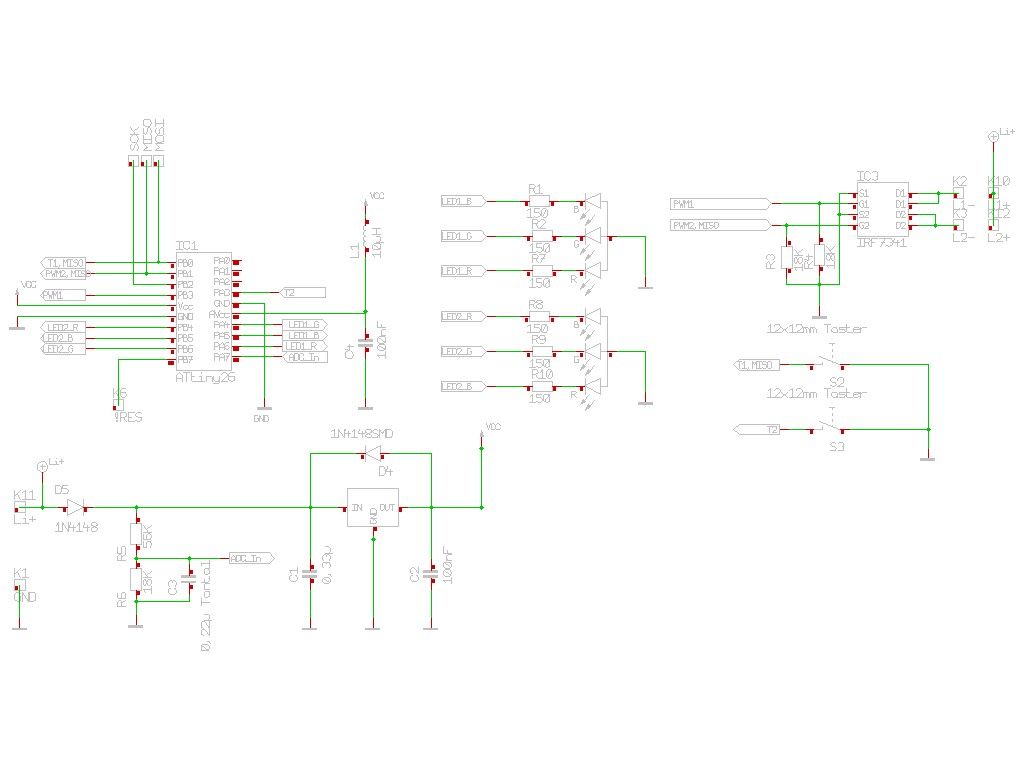

Lang ists her, dass ich mal wieder aktiv was an meinem PRojekt gemacht habe.
Im Anhang befindet sich mein aktueller Entwurf für die neue Platine.
Es befinden sich nun 2 große Taster sowie 2 RGB-Leds auf der Oberseite.
Ich hab mich etwas von dieser Variante inspirieren lassen:
http://www.mtb-news.de/forum/showthread.php?t=235751
Da ich ebenfalls die Platine in einem Gehäuse mit Silikon versiegeln würde ist die Frage, ob die Position der LEDs eine gleichmässige Beleuchtung zulässt...
Die Platine soll dann bei pcb-pool.de gefertigt werden
Deren Spezifikation habe ich soweit bekannt einzuhalten.
Vielleicht kann sich einer von euch sich mal den Schaltplan, sowie das Layout anschauen und mir mitteilen ob das so ok ist.
Wie wäre ein Variante mit 2 lineargeregelten Ausgängen anstatt der PWM-Regelung?
Denn auch dafür habe ich bereits einen Entwurf gemacht - allerdings ist dieser etwa 4mm breiter...

Hallo Maikrutsche,
geiles Design. Gefällt mir ausgesprochen gut. Wenn die Platinen vom PCB-Pool kommen, wirst du damit kaum Probleme haben.
Ein kleines Fehlerchen habe ich entdeckt: die RGB-LEDs sind verpolt angeschlossen. Meist ist der gemeinsame Anschluss die Katode.
Falls dir ein paar 3D-Modelle fehlen, ich habe darin Übung. Schick mit die Datenblätter, und ich bau dir ein 3D Modell dafür.

Es ist in der Tat eine gemeinsame Katode - komisch dass mir das nicht aufgefallen ist - habe erst gestern mit den LEDs gearbeitet.

An der Platine ist mir glaub ich noch ein Fehler aufgefallen. Der Kontakt K6 fehlt in der Platinenansicht und dem 3D.
Wegen der Spule an AVcc: Hat das irgendwelche Gründe warum an Avcc?
Avcc ist mit einer Spule und einem Kondensator entkoppelt um den ADC stabil zu bekommen. Damit hatte ich in meinen vorherigen Aufbau ein paar Probleme, so dass die bestimmten Werte gewackelt haben.
