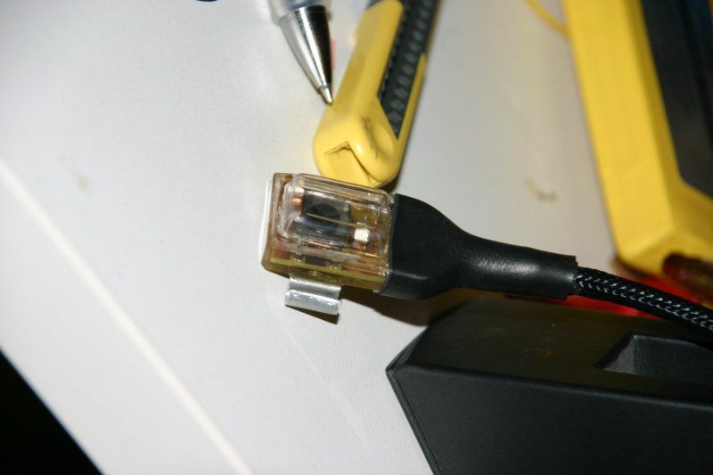

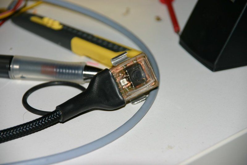

Hi!
Meine habe ich mit meinem Lieblingswerkstoff gebaut: Epoxidharz. :love:
Sieht noch etwas klobig aus, bin halt kein Formenbauer.... Wurde eher grob verschalt wie am Bau. :lol:
Die zweite Version wird sicherlich kompakter. Über dem Taster ist eine Gummikappe von Wippenschaltern. Gibt es bei Reichelt. Was mir auffiel: Ich hätte den Tasrter ruhig mit der kleinen verlängerung des Knopfes kaufen können. So muss man das Gummi etwas weit rein drücken.

Was für Harz und Taster sind das von Reichelt. Dann spare ich mir echt das Gehäuse. Zur Befestigung hab ich mir folgendes von Reichelt überlegt: Kabelsockel Kab-Sockel 2,5h
Als Kabelbinder nen wiederverschliessbaren. U.U. noch ein bisschen Gummi dazwischen, falls es rutscht.
Das Kabel sieht aus wie nen Schnürsenkel, aber dafür :cool:
Die Kabel gefallen mir ausgesprochen gut :)
Ob die 3-10mm für 4 0,75mm² und 2 0,25mm² Adern reichen?

Solche kleinen Taster (Reichelt 6x6mm) hatte ich in früheren Versionen, nur empfand ich die mit Handschuhen als "unbedienbar".
@torock
Nur die Kappe ist vom Reichelt. "Käppi 0815" glaube ich :lol:
Reichelts Bestellnummern könnten auch fast Ikea Produktnamen sein. Musste neulich mal telefonisch bestellen. Irgenwie kam ich mir da recht beknackt vor. Die genaue Bestellnummer der Kappe ist wohl wirklich "MAR 203.089"
Das Harz ist nicht von Reichelt. Das Stammt noch aus meiner bewegten Jugend und dem Versuch flexende Longboards zu Laminieren. www.bacuplast.de glaube ich hieß die Firma, von der ich es habe. Die dürften aber fast nur große Gebinde haben. Musst aufpassen, dass du eines verwendest, dass richtig aushärtet. Es gibt auch welche, die immer etwas haftend bleiben.
Ich selbst habe wie gesagt eine grobe Schalung aus sehr glattem Plastik (von einer Blisterverpackung die Rückwand) und Tesa angefertigt. Erst einen Schwupps Harz rein und aushärten lassen. Auf diese 1mm Schicht habe ich dann wieder einen Schwupps Harz und die Platine eingelegt. Sie war dann hauchdünn überzogen. Wieder härten lassen. Dann habe ich die Kappe drauf gesetzt und Harz eingegossen bis der Rand der Schutzkappe bedeckt war. Nach einem weiteren Tag aushärten habe ich dann ausgeschalt und mit einer Schlichtfeile das ganze noch ein wenig in Form gebracht. Vorn dann wieder einen Schrumpfschlauch mit Innenkleber drüber und den Kabelschnürsenkel damit gleich mit angeklebt.
Mit meinen feinen Fingerchen habe ich mir anschließend diese Aluminium-Befestigung zurecht gebogen und unten wieder mit Harz angeklebt. Das ganze soll dann mit einem O-Ring am Lenker fest gemacht werden.

Der Taster ist nicht der fummelige 6x6mm sondern die Nummer größer in 11x11. Der Haptik wegen habe auch ich nicht den kleinen genommen.
Der Schlauch wird nicht mit Hitze behandelt. Man schiebt ihn zusammen und durch die Längenänderung gewinnt er an Durchmesser. Lässt man ihn los streckt er sich automatisch wieder so gut er kann und verliert dadurch wieder an Druchmesser. Wie schon spöttisch bemerkt: Prinzip Schnürsenkel. Schau einfach mal dezent unter deinen Schreibtisch. Eventuell siehst du dort welche. Falls nicht wissen wir, dass du wohl Birkenstock trägst... :daumen:
Starkstromelektriker verwenden ähnliches glaube ich zum Kabel ziehen. Strumpf nennen die das.
Mein Schlauch hat innen 4mm wenn er ungedehnt ist. Gedehnt dürften es knapp unter 10mm sein. Falls du von meinen 8,5Metern, die ich noch habe was ab haben willst: PM.

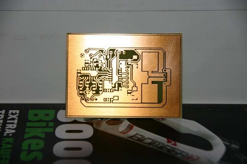

Hi!
Ich war heute fleißig und habe mal eine Platine entworfen und auch gleich geätzt und bestückt. Das Programm für den Atmel jetzt noch auf die aktuellen Pins anzupassen war mir gerade zu viel Arbeit. Werde ich wohl erst zum Ende des WE machen können. Mein Testboard ist nämlich mit einem Atmega8 bestückt, für den ist das Programm bisher auch.
Selbstkritisch wie ich bin, denke ich die Platine hat sicherlich noch recht großen Spielraum für Optimierungen. Vorn rein passt es mit der PAckungsdichte für Amateurtechnik denke ich, hintenraus zu den FETs wirds etwas grob. Aber die Fets sind ja auch groß... :daumen:
Ein schneller Test, bei welchem ich den Akku angeschlossen habe verlief unauffällig. Kein Rauch und keine Funken. Die OpAmp beschaltung liefert durch die Bank die auf Schaltungs-GND referenzierte Zellenspannungen. Der Atmel scheint auch zu laufen, auslesen der Fuse-Bits mittels avrdude hat schon funktioniert.
Okay, ich würde sagen, jetzt noch ne ordentliche Software und ich zische mit Xenonantrieb ääh ~beleuchtung durch die Nacht.

Noch als kleiner Hinweis:
Wenn du dran denkst die HID zu dimmen, Balaste mögen keine PWM.
Du kannst aber einen Linearregler verwenden, den du per PWM steuerst...
Die Platine sieht aber echt gut aus :)
Hi!
Ja, ich weiss, dass Ballaste kein PWM mögen, was ich nicht wusste ist die Sache mit dem Linearregler. Ich dachte so ein Ballast ist grundsätzlich nicht dimmbar und genehmigt sich bei fallender Spannung einfach etwas mehr Strom, sodass die Lampe immer gleich hell leuchtet. Hm.
Wegen der Platine: Ich habe schwer an meinem Produktionsprozess gearbeitet und bin mittlerweile mit erstaunlich weing Mitteln doch recht weit gekommen.
Film drucke ich mit einem alten Inkjet auf spezielle Overheadfolie. Druckertriber so einstellen, dass möglichst viel Tinte drauf kommt. Ich drucke auch doppelt und klebe sie dann Deckungsgleich übereinander, so sind schwarze Flächen fast lichtundruchlässig. Das gibt mir viel Spielraum bei der Belichtungszeit.
Dann kommt :cool: das Sonnenbrillchen drauf und der Tchibo Gesichtstoaster mit 5 UV Röhren (Ebay: 7,50€) zum Einsatz. Glasscheibe drüber und 2 min Belichten, anschließend entwicklen.
Die Ätzküvette mit alten Fensterglas vom Wertstoffhof und einer Kartusche Sanitärsilikon geschwind zusammengepappt. Blubberpumpe vom Aquarium und ein 75W Heizstab ebenfalls vom Aquarium. Wenns etwas länger dauert frieren die Fische halt mal, sollen aber doch auch merken, dass Winter ist. Das Gesindel ist sowieso so undankbar... :aufreg:
