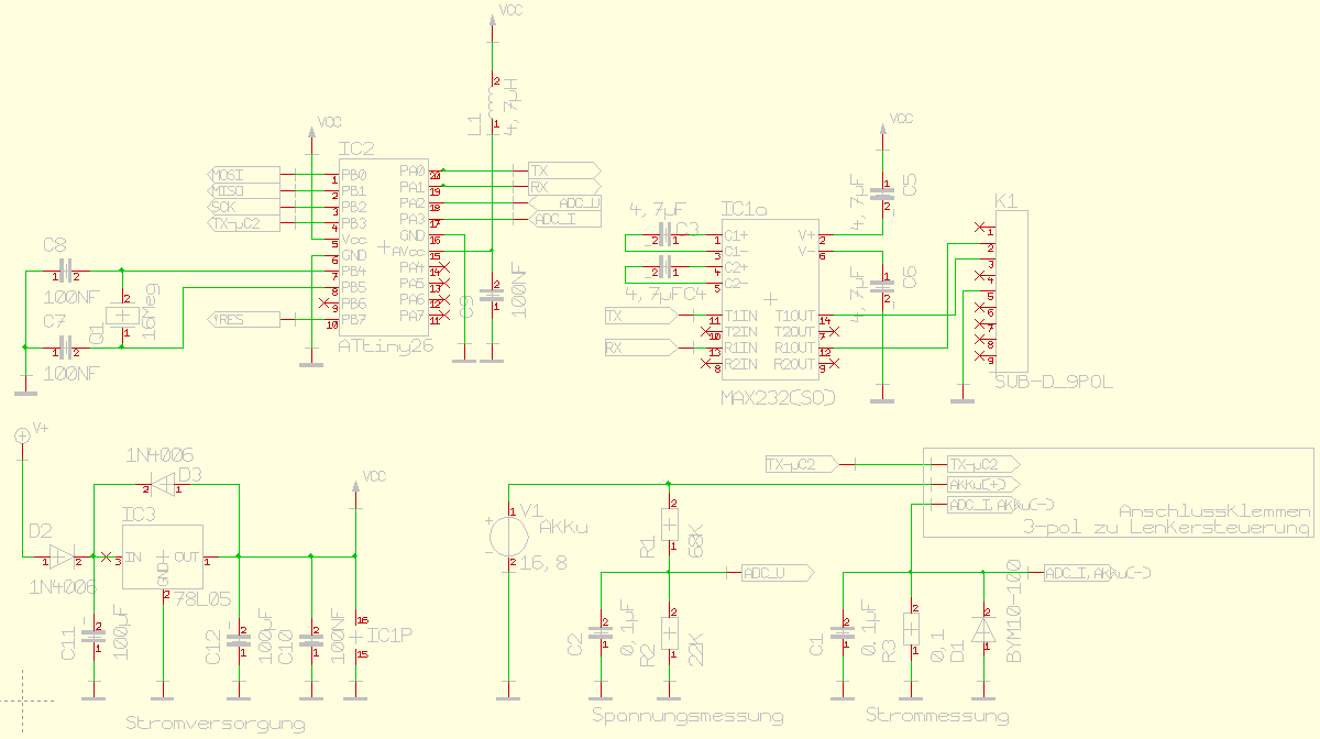

Während ich so auf meine neue Platinen warte, grübel ich über eine kleine "Erweiterung" nach ;)
Akkukapazitätsmessung über die Spannung: klappt ganz gut für eine ungefähre Einschätzung.
Besser: Anzeige der Restleuchtdauer bei aktuellem Stromverbrauch.
Was braucht man:
Erkennung Laden/ Entladen
Messung Stromfluss
Messung Spannung
Bestimmung der Kapazität während des Betriebs
Schnittstelle z.B. zum PC
Im Anhang mal eine Idee...
Die Platine käme in den Akku mit rein, zusätzlich zur Schutzelektronik.
Angezeigt wird der Status über den Lenkerschalter (hier wäre die aktuelle Elektronik verwendbar)
Was fehlt ist eine Erkennung ob Geladen oder Entladen wird.
Ist nur ne fixe Idee - Zeit dafür findet sich frühestens um Weihnachten...

Hallo Tobias,
das ist genau die Lösung, wenn man jenseits der einfachen Akkuwächter-Lösung eine genaue Laufzeit-Anzeige braucht.
Was nötig ist, sind zwei OP's, die die geringe Spannung über den Stromshunt verstärken. Du brauchst davon zwei, einen nicht-invertierenden für Entladestrom und einen invertierenden für Ladestrom. Beide würde ich auf je einen ADC-Eingang führen. So kann man einfach zwischen Laden und Entladen unterscheiden.
Gruß
Jürgen
Die Schutzschaltung könnte man prinzipiell auch gleich reinprogrammieren. Hab bei Maxim, wars glaub ich, einen fertig programmierten Quellcode für das Laden von Li-Ion gesehen. Ist bloss dann fraglich ob die ganze Anzeige mit der Elektronik dann noch am Lenker gut platziert ist.

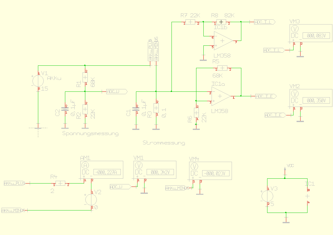

@JürgenH
In der Simulation funktioniert es :)
/edit
Ist aber scheinbar unnötig. Sieh Datenblatt von Torock Seite 13.
Der Tiny hat einen internen Verstärker und ich kann Differenz-Spannungen messen.

Das wäre dann die Eierlegende Wollmilchsau ;) - über eine Überwachung der Ladeschluss, sowie eine Strombegrenzung könnte man evtl. mal nachdenken.
Blöd nur wenn die Software, die ich fürs Layout nutze, ab einer bestimmten Pin-Anzahl kostenpflichtig wird :(
  • Simulation.zip
    Simulation.zip
