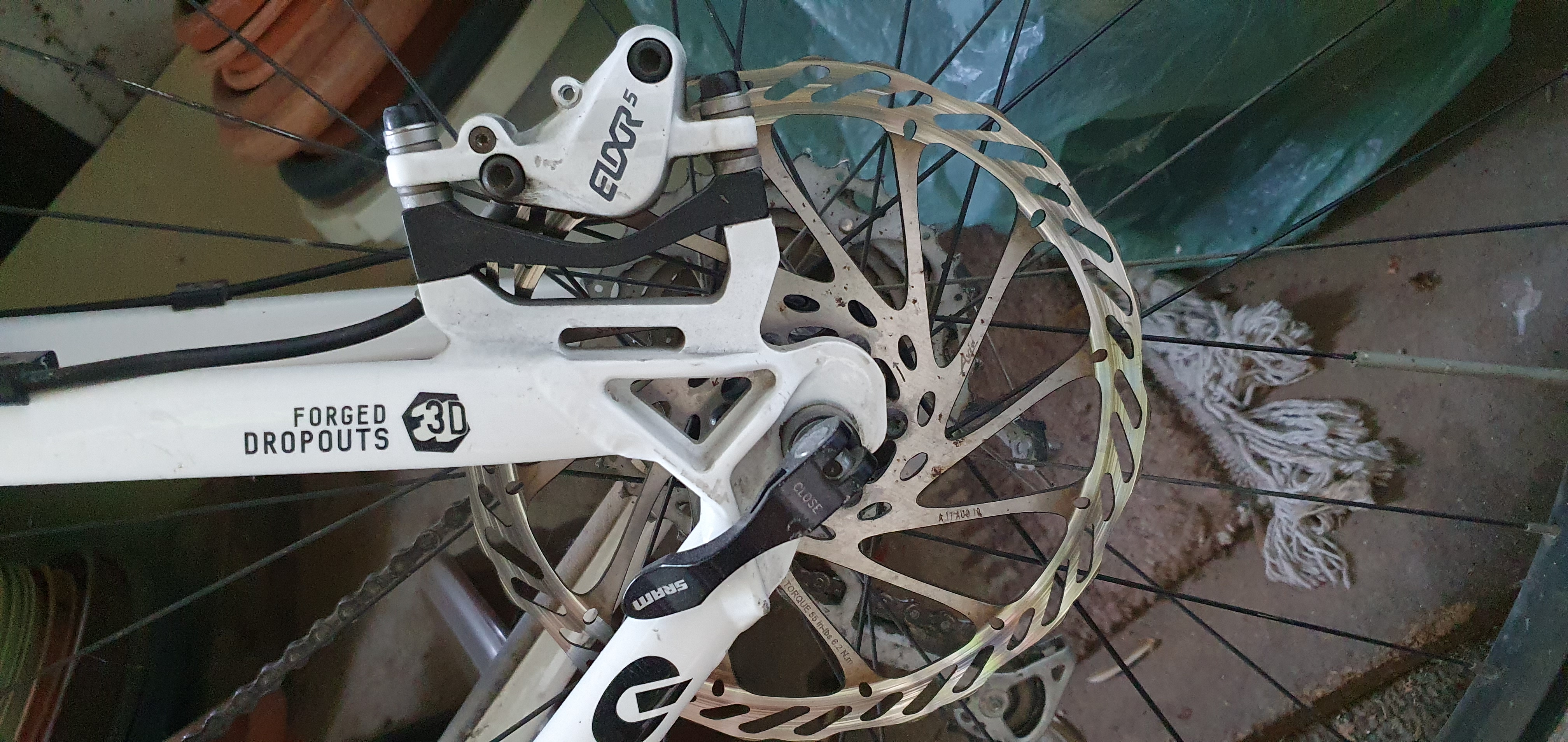

Hallo,
Ich habe auf meinem Conway AM700 vom Kauf weg Avid Elixir 5 Scheibenbremsen installiert. Und in den 2 Jahren die ich mit dem Rad seither unterwegs bin habe ich die Bremsen 2mal "vernichtet" (Fahre jedes Wochenende ca. 100km querfeldein).
Die fast monatlichen Wartungsprobleme und Nachstellarbeiten will ich gar nicht erwähnen. Inzwischen bin ich fast schon ein Elixir 5 Reparaturmeister.
Nach dem ersten Jahr habe ich die Bremsen einfach ersetzen lassen und mir gesagt wenn das wieder passiert steige ich auf mein altes KarbonMTB um (V-Brakes for the win!)
Jedes Jahre ne neue Hydraulik ist schon teuer.
Jetzt ist es wieder so weit, und ich habe die Nase voll von Hydraulik. Bremskraft hin oder her, solange ich keine Gicht in den Fingern habe und das Rad blockiert wenn ich den Bremshebel ziehe ist mir schnuppe wie stark ich anziehen muss.
Mein Problem ist nun aber das ich keine Ahnung habe welche Bremsen als Ersatz für eine Elixir 5 in Frage kommen. Mein lokaler Fahrradhändler ist bei mir hust. Der haut mir sicher nur nochmal den gleichen Mist aufs Rad.
Am liebsten wären mir ja mechanische Scheibenbremsen, aber kann man die so einfach installieren?
Soviel ich verstehe, hat mein MTB hinten einen Post-Mount mit einer 180mm Scheibe, und vorne einen Post-Mount mit einer 200mm Scheibe.
Bin dankbar für jeglichen kompetenten Ratschlag! :)

Auf den Bildern ist zu erkennen, dass die Adapter fuer PM alle da sind, also kannst Du relativ einfach eine andere Bremse mit PM-Standard montieren.
