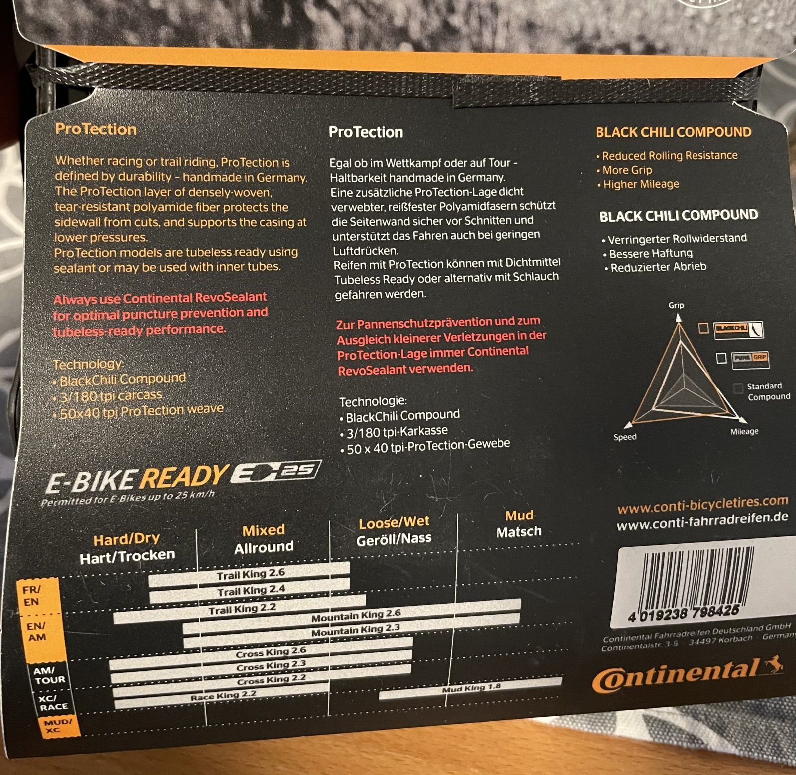

Ja laut Conti soll sich das theoretisch so darstellen, aber die Praxis zeigt ja wohl, dass die CK und MK3 viel dichter zusammen liegen sollen
Der MK performt auf auf nassem Hardpack aufgrund der flächigen Stollen besser als der CK.
Beim CK sollte Conti zwischen dem 2.2er und 2.3er unterscheiden und das ein Trail King im Matsch weniger kannn als ein MK bezweifel ich.
