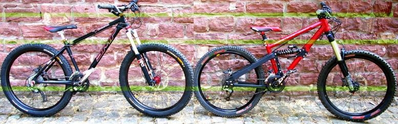

Ich glaube man kann nicht verallgemeinern, bei LV wird nur das Oberrohr und das Sattelrohr länger, aber das Oberrohr bleibt niedrig. Specialized Enduro oder Pitch haben auch niedrigen Überstand, allerdings ragt auch dort das Sattelrohr (je nach Größe) deutlich über das Oberrohr.
Mein Chameleon M, BFe S und 301 S kommen sich ziemlich nah, zumindest fahre ich an allen die gleiche Vorbau/Lenker-Kombi.

alsoooo - ich findz nicht soo dramatisch (Bsp. Trailstar vs. UFO):
attachment.php
