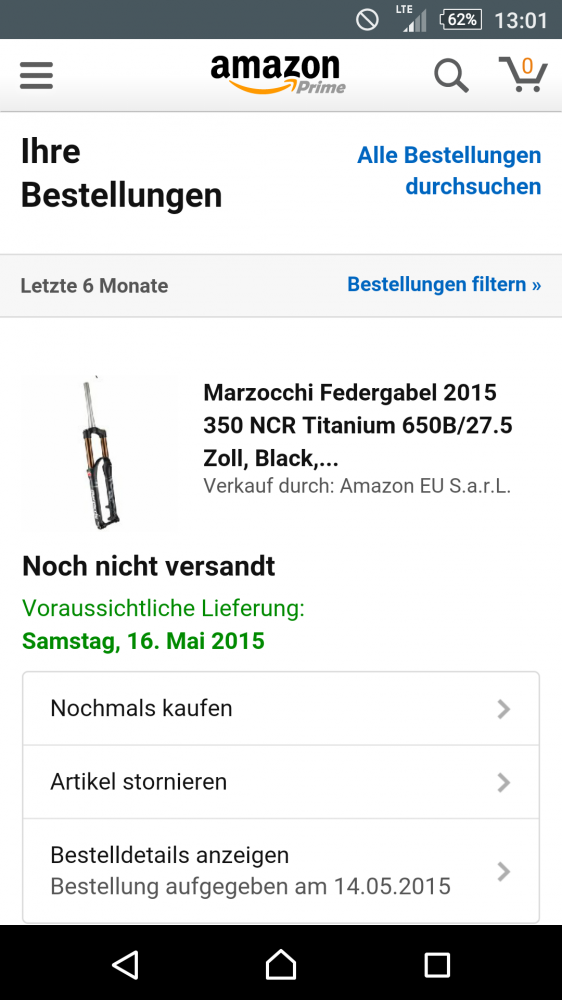

Für mein Projekt! Für 680€ auf Amazon geschossen, Mz 350 titanium!
