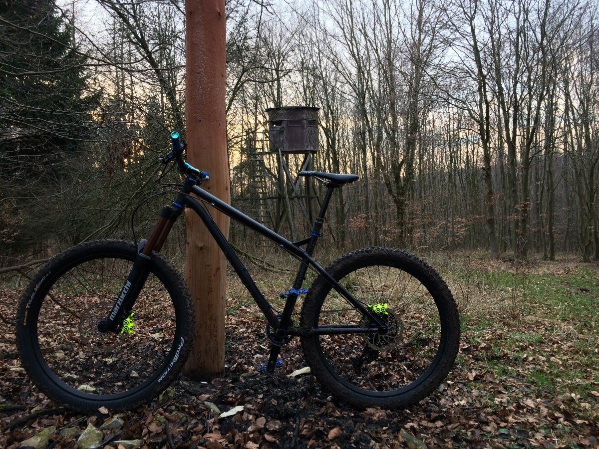

Ich bin jetzt nen Monat ein Kona Scrap in S gefahren. Hat Spaß gemacht, ist mir auf Dauer aber zu kurz und die Geo passt mit hochgedrehter Lyrik auch nicht so wirklich
