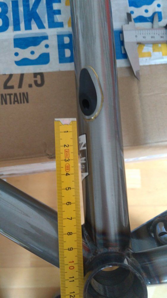

  • Ist das ein 44mm Steuerrohr?
  • Welchen Durchmesser hat das Sitzrohr unten? Ich bräuchte einen Umwerfer. Bei der Zugführung mach ich mir wenig Sorgen, mit einem SLX-3x10 Side Swing sollte das irgendwie machbar sein.
Das wäre sehr nett! :)
Dann bin ich doch mal nett:
Wiegt in L mit Achse übrigens schlappe 3,15kg :D
