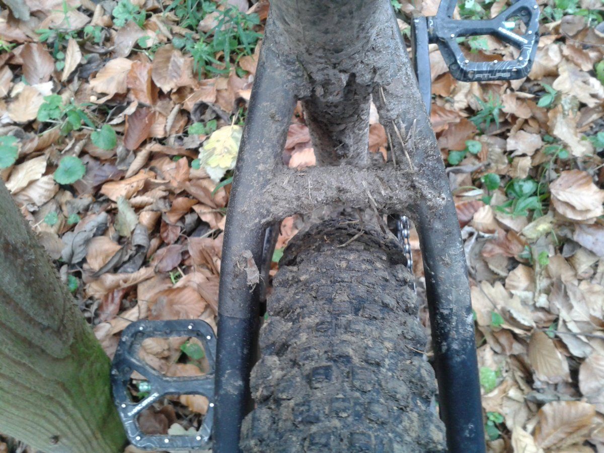

Auch wenns vielleicht nicht (mehr) hilft, RockRazor 26" auf Felge mit 25er Maulweite:
