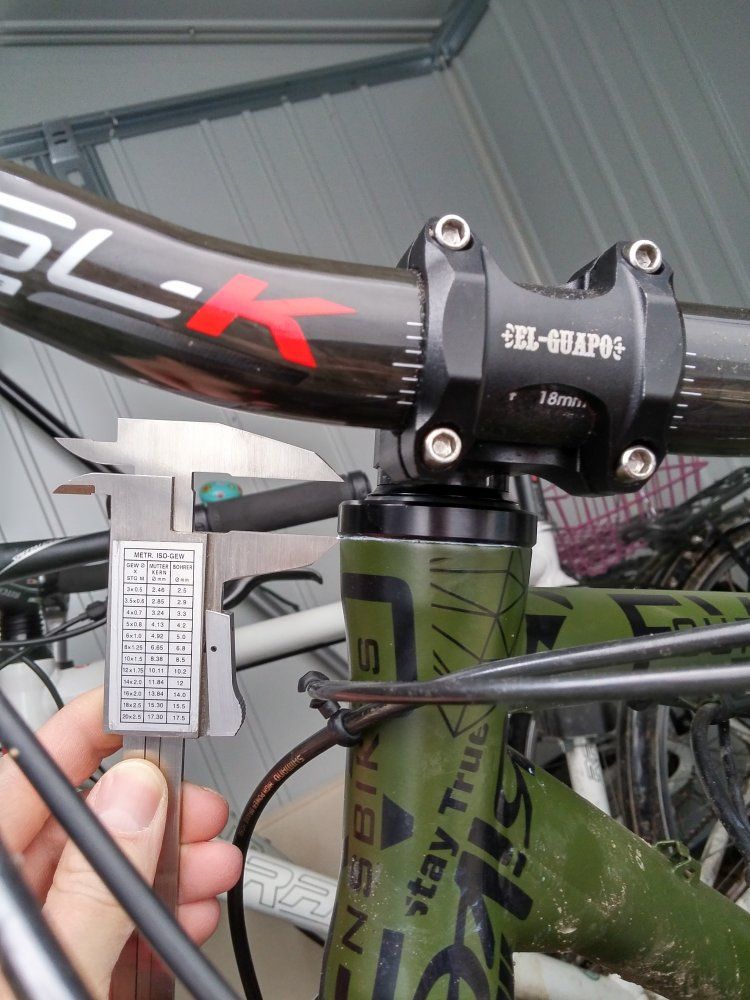

@Bench
Sorry, hat etwas gedauert:
Der Messschieber stand bei 14,6 mm (natürlich recht ungenau).
Also 15 mm kommen schon hin.
