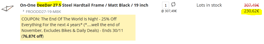

@Milsani bei On-One gibt's auch schöne Rahmen, und bis Ende November 25% auf alles außer Komplettbikes und Tiernahrung

Es geht nicht um die Preise sondern um die Taktik die Preise anzuheben um dann hinterher nen dicken Gutschein rauszuballern.
Marketingmäßig top, aber auch ein bisschen Kundenvrarsche.
Gut, ist ja nicht der einzige Shop der das macht.
Aber dadurch Druck aufbauen das man schnell bestellt ist hier einfach fehl am Platz,die Preise kommen regelmäßig wieder.
Gerade bei On One, da kommen die im Wochentakt....
und das mit dem Mathe üben wir auch nochmal. Aber verwunderlich ist das doch nicht, On One spart ja mächtig an Material, so klein wie all deren Rahmen sind :D
