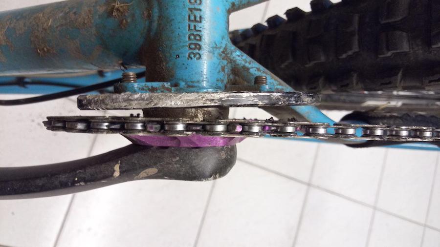

28er Kettenblatt und 28er Taco von 77designz an BFe mit für moderne Verhältnisse nicht furchtbar niedriger Tretlagerhöhe
(ja der ist tatsächlich krumm, mehr konnte/wollte ich nicht zurückbiegen als er mal auf schleifkontakt am kettenblatt hing, dem dabei übrigens nichts passiert ist ;))
KeFü hab ich hingegen nicht und vermisse auch keine, das Narrow-Wide Blatt (von Garbaruk mit extralangen Zähnen) zusammen mit gedämpftem Schaltwerk halten bei mir die Kette zuverlässig da, wo sie hingehört. Kettenabwürfe max 2-3 pro Jahr und da ist dann immer noch irgendwas anderes involviert wie z.B. krummes Schaltwerk, oder eingeklemmtes Grünzeug.
