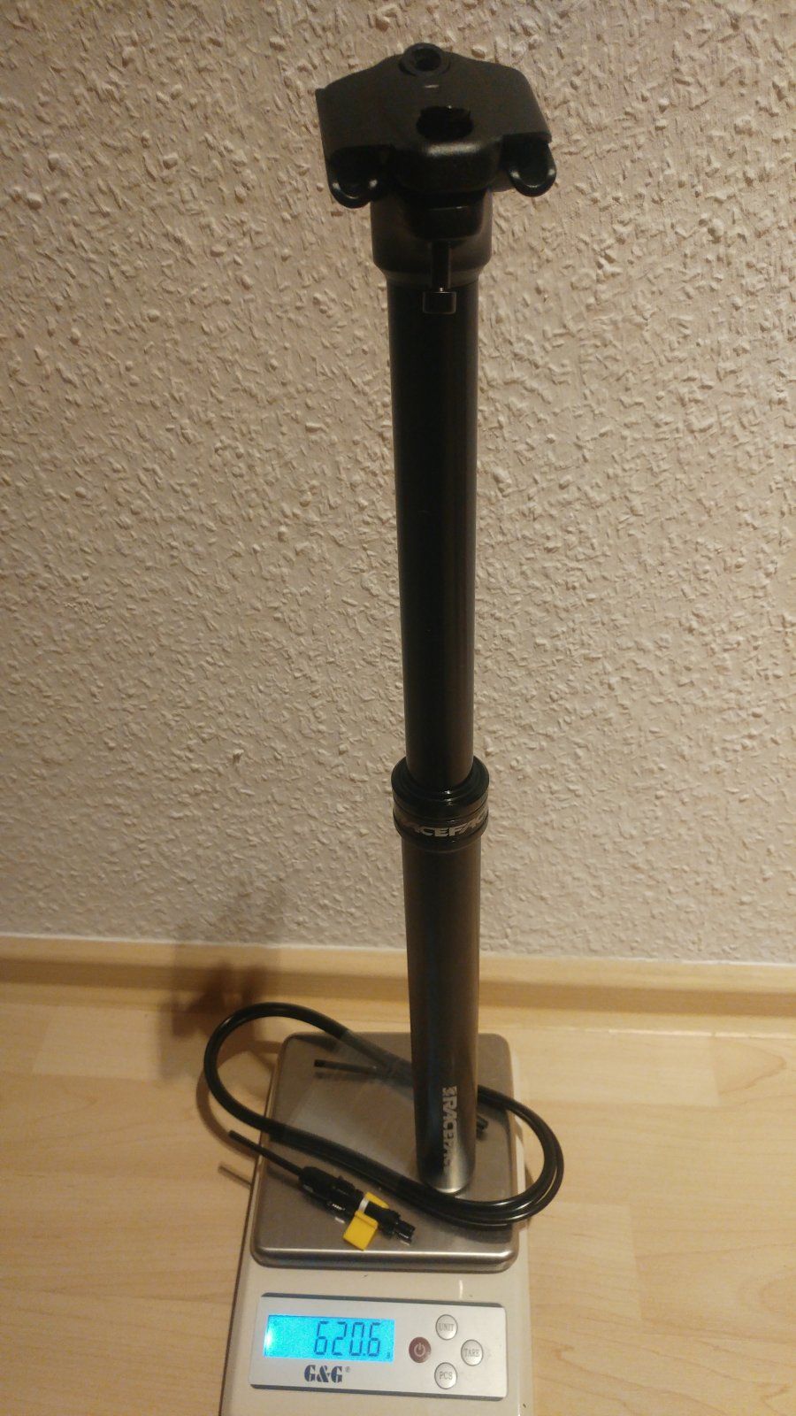

Heute ist die Kassette der Dropper und das e13 Boost Kit angekommen.
Die online Gewichtsangaben des Turbine Droppers sind leider nicht so akkurat. :lol:

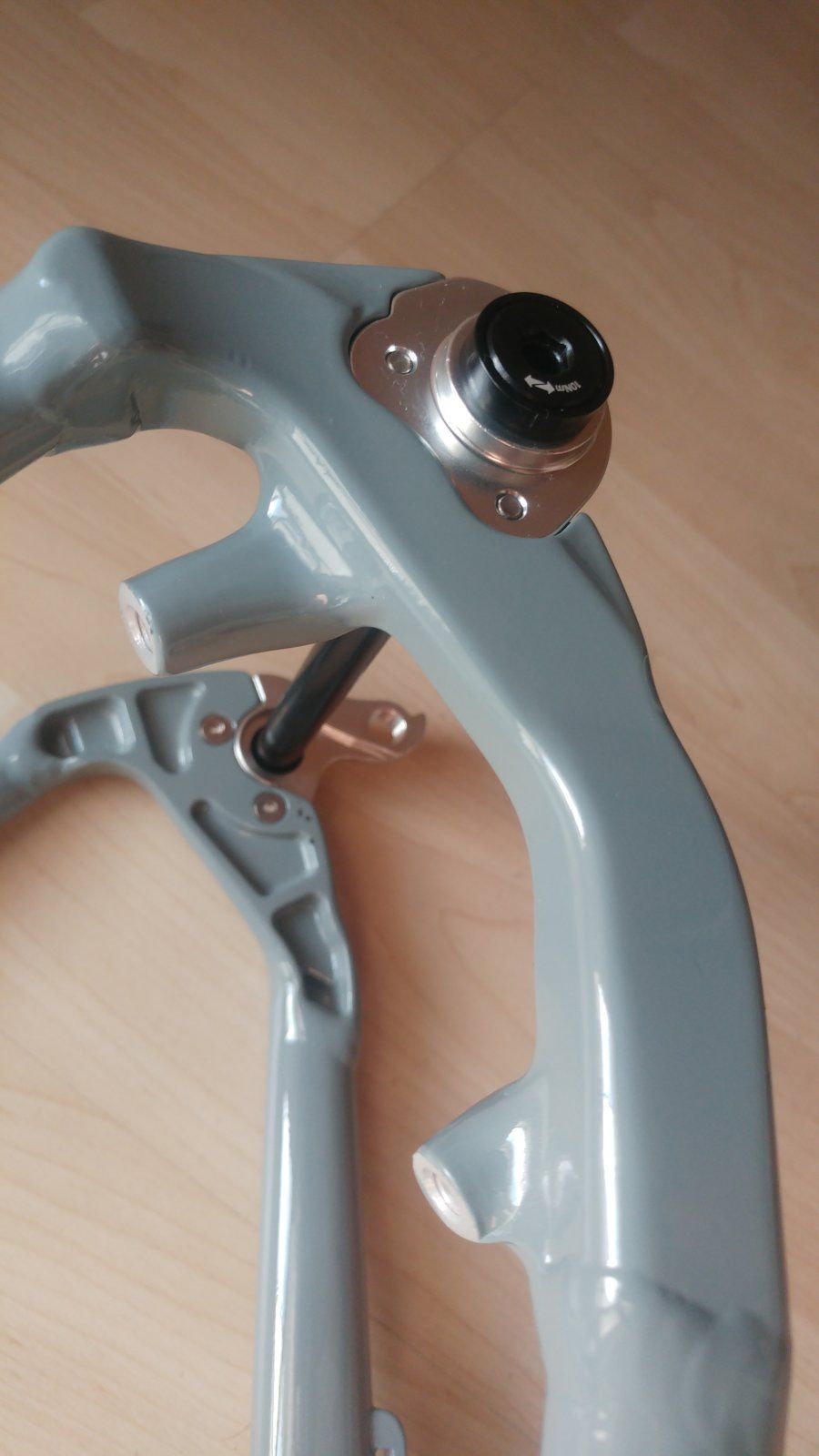

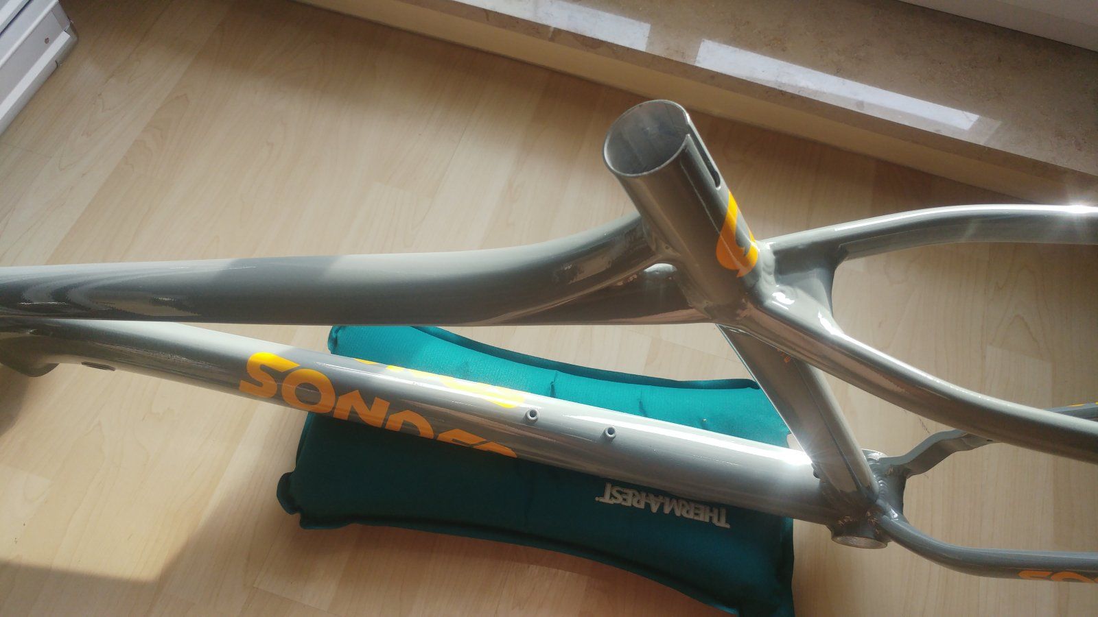

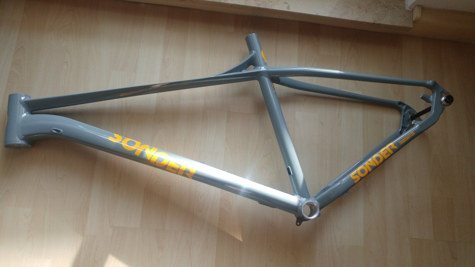

So der Rahmen ist nun da :)

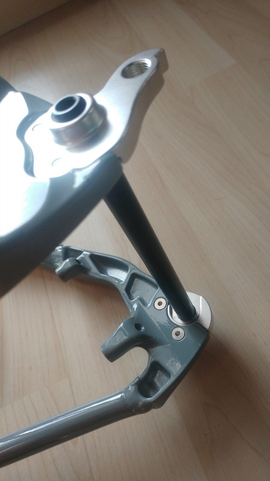

Ein paar Extras gab es mit dazu
( Fürs Schaltauge muss man 15€ bezahlen)

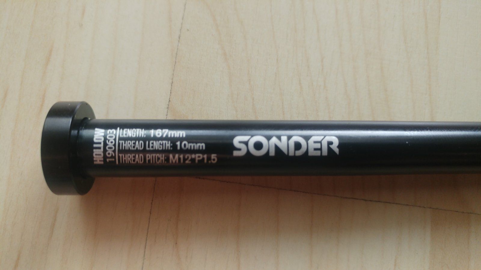

Die Steckachse hat ein komisches Maß

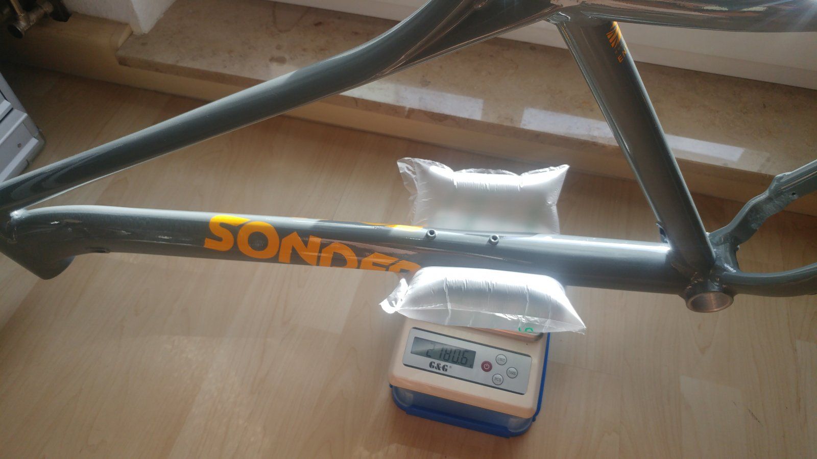

Hier mal gleich die harten nackten Fakten.
  • Gewicht laut Hersteller 2100g
  • Tatsächliches Gewicht 2180g mit Achse
  • Rahmenfarbe und Finish sieht in echt viel besser aus als auf Fotos im Internet.
  • Das dünne Oberrohr erinnert mich vom Design her an UNNO
  • Schweißnähte sehen sehr gut aus.
  • Standards sind BSA 73mm/ IS52/IS42 Steuerrohr/ 31.6mm Sitzrohr/ 148x12mm Achse/ PM 180mm

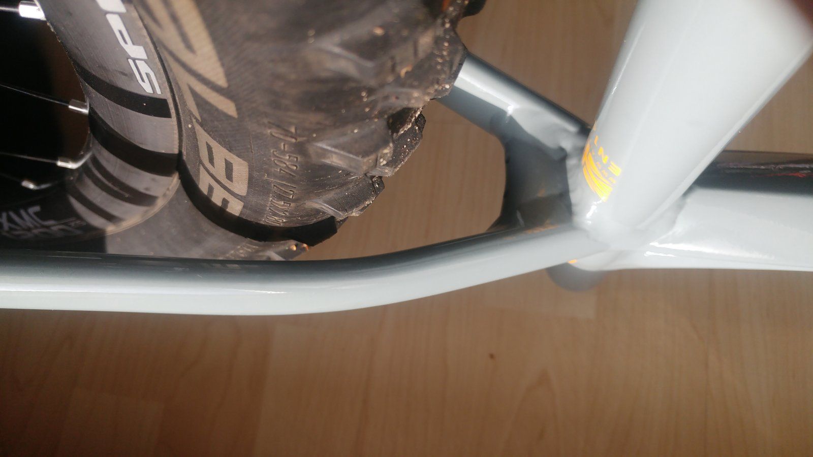

Nun zur Reifenfreiheit :p
Hab gleich mal das Hinterrad meines Jeffsy mit 2.8er Nobby Nic geklaut. ( Breite 72mm bei 2 Bar Außenkante Stollen )
Und passt ohne Probleme.
Einen breiteren 2.8er steht also nix im Wege.:love:
Da nach Innen zu noch viel Platz ist kam in mir die Frage auf ob denn nicht auch ein 29er hinten rein passt.
Also gleich mal das alte Rad mit 2.4er Hans Dampf ( 2 Bar ) eingebaut.
Und passt locker rein :eek:

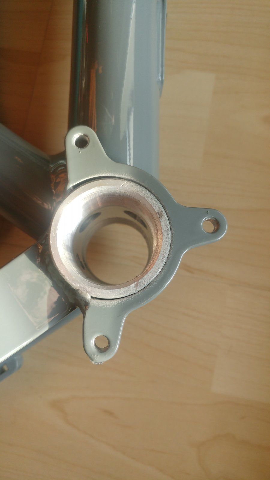

  • Die ISCG 05 Aufnahme sieht nicht so gut verschweißt aus. :(
Hoffe da passiert nix.

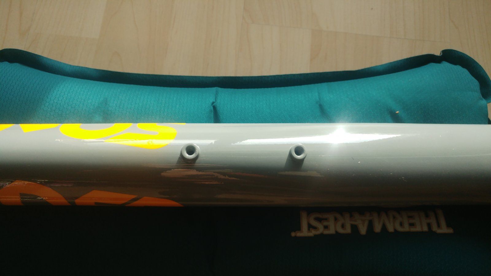

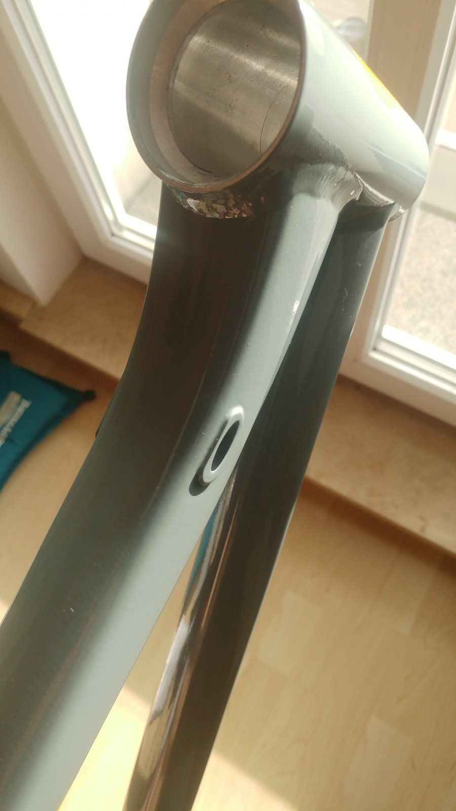

- Der größte Negativ Punkt geht klar an die Wahl zur verdammten englischen Kabelführung.
Verdammt Briten :mad:
Wann kapieren die endlich das der Rest der Welt die Bremse vorne Links fährt :aufreg:
Nun hab ich ein Problem
Ich werde vermutlich das Kabel der Schaltung ums Steuerrohr rumlegen.
Bleibt mir wohl nix anderes übrig.:ka:
Moto Style will ich nicht fahren.
