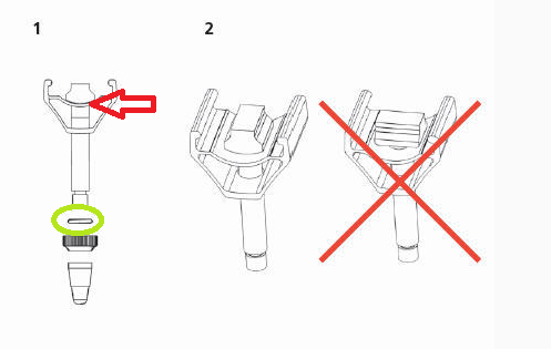

Kleiner Nachtrag zu gestern. Druck auf den "Ventilboden" , mit die Fingers festgezogen und dicht is es, das Schlauchlos-Laufrad.
Danke Rudels,
🧐 das hast aber in dem Kontext korrigiert?
Mir ist grade aufgefallen, das ich bei der Montage der DT Swiss Ventile einen Fehler gemacht habe. Der Gummiring, der eigentlich unter die Mutter gehört, wurde von mir zwischen Ventilfuss und Felge gepackt. Alles dicht. So lasssen oder umbauen?
Der Druck inne uffs Ventil macht scho Sinn, wie dr @Seppl- das beschreibt, um das Gummi am Ventilende der Felgenkontur und dem Krater des Ventillochs anzupassen, die Rändelschraube zieh ich dann aber nur noch mit Jefühl und ohne Werkzeug an, der Gummiring unter der Mutter soll glaub mehr die Felge schützen dichten tut er dort eh nix und reinquetschen ins Ventilloch wäre auch kontraproduktiv.
Das hatte ich vorher schon gemacht. Tubeless Auf- und Abbau geübt habe ich jetzt schonmal.

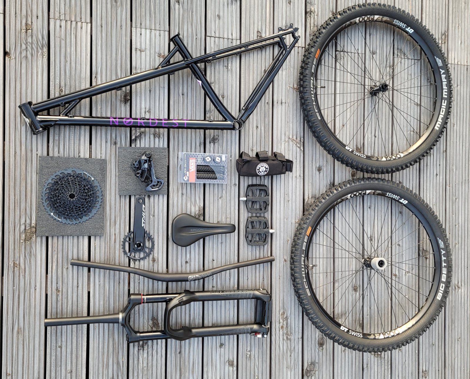

Hier ähnliche Situation - wenn auch mit deutlich besserer Kommunikation. Was aber am Resultat nix dreht: Alle Teile liegen bereit, nur der Rahmen fehlt. Und das Rad wird damit stündlich teurer, weil mir ständig neue Ideen kommen, was ich bestellen und verbauen könnte... :D
Exakt, mir fällt ständig irgendwas ein was das Rad "deutlich verbessern" könnte:lol:
Vielleicht gehts hier ja bald mal weiter. Ich hab richtig Bock das Rad zu bauen.
