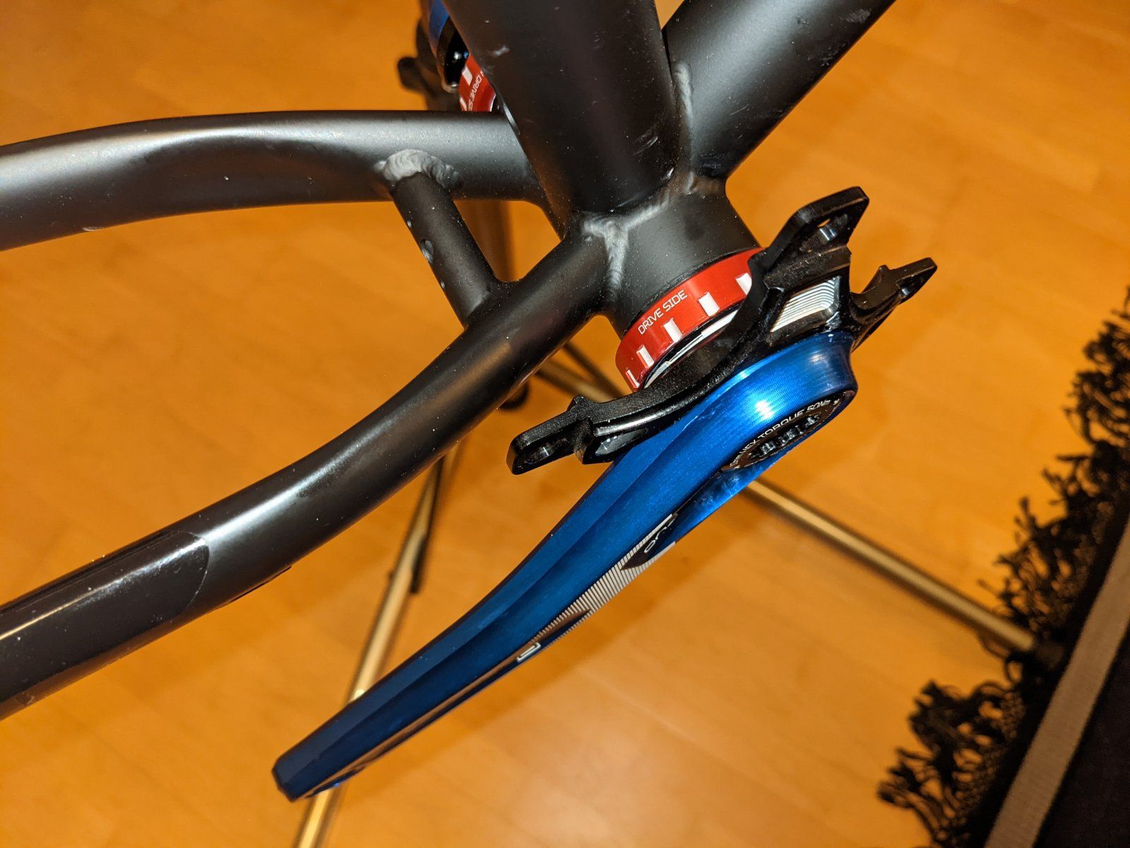

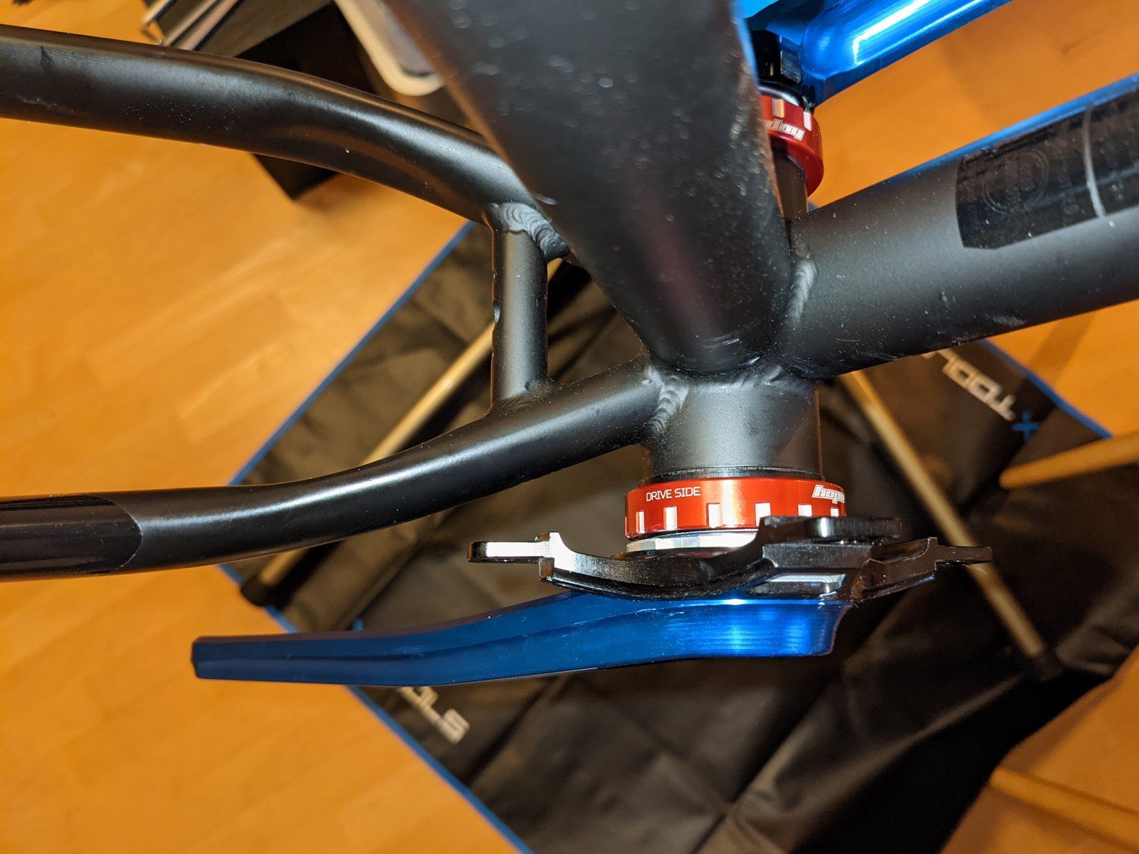

Bei der Kurbel geht's jetzt vielleicht doch wieder Richtung Hope. Denn zum Einen habe ich eine Quelle für ein rotes Hope 30mm Innenlager aufgetan und zum anderen tendiere ich jetzt doch Richtung Spider und 104er-Lochkreis-Kettenblatt.
Meine Denke ist hier, dass so ein Kettenblatt doch irgendwie Single-Point-of-Failure ist. Bei den meisten anderen Komponenten (selbst bei den Bremsen) hat man Redundanz und kann zumindest vorsichtig weiterfahren. Das ist auch so das häufigste Argument, aus dem 3x-Lager, das man so in den Reiseradforen liest. Die sagen halt eine 3x9 Schaltung ist im Zweifelsfall auch eine 3x1 oder 1x9.
Meine Idee ist jetzt: Hope-Kurbel mit Spider und dann zwei Lockreis-KBs von Alugear. Eines mit 32 und eines mit 34 Zähnen. So ein 104mm KB wiegt quasi nichts für meine Verhältnisse und braucht auch kaum Platz. Bei mir ist es oft so, dass ich mehrere Tage unter den gleichen Bedingungen fahre und dann z.B. schon mal ein paar hundert km auf Asphalt abspule bevor es dann z.B. ins Gebirge geht oder mehr off-road. In solchen Fällen könnte ich das Blatt dann auch wechseln ohne die Kurbel ausbauen zu müssen. Das geht ja glaube ich eher schwer mit Bordmitteln und ohne Spezialwerkzeug. Bei Raceface ist es zwar die Innenlagernuss, aber mann muss da ja schon gut Drehmoment aufbringen.
Hat schon mal jemand bei Alugear direkt in Polen bestellt? Klappt das Problemlos? Die 104mm-Varianten finden ich nur dort.
