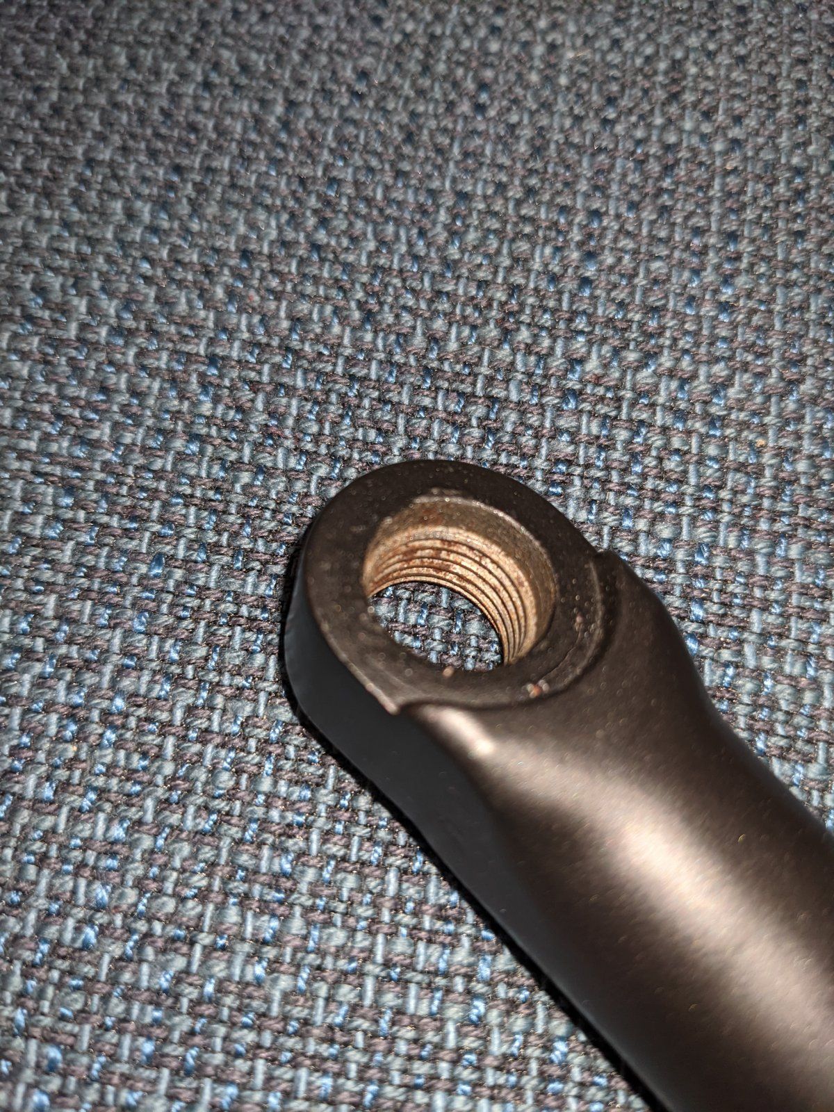

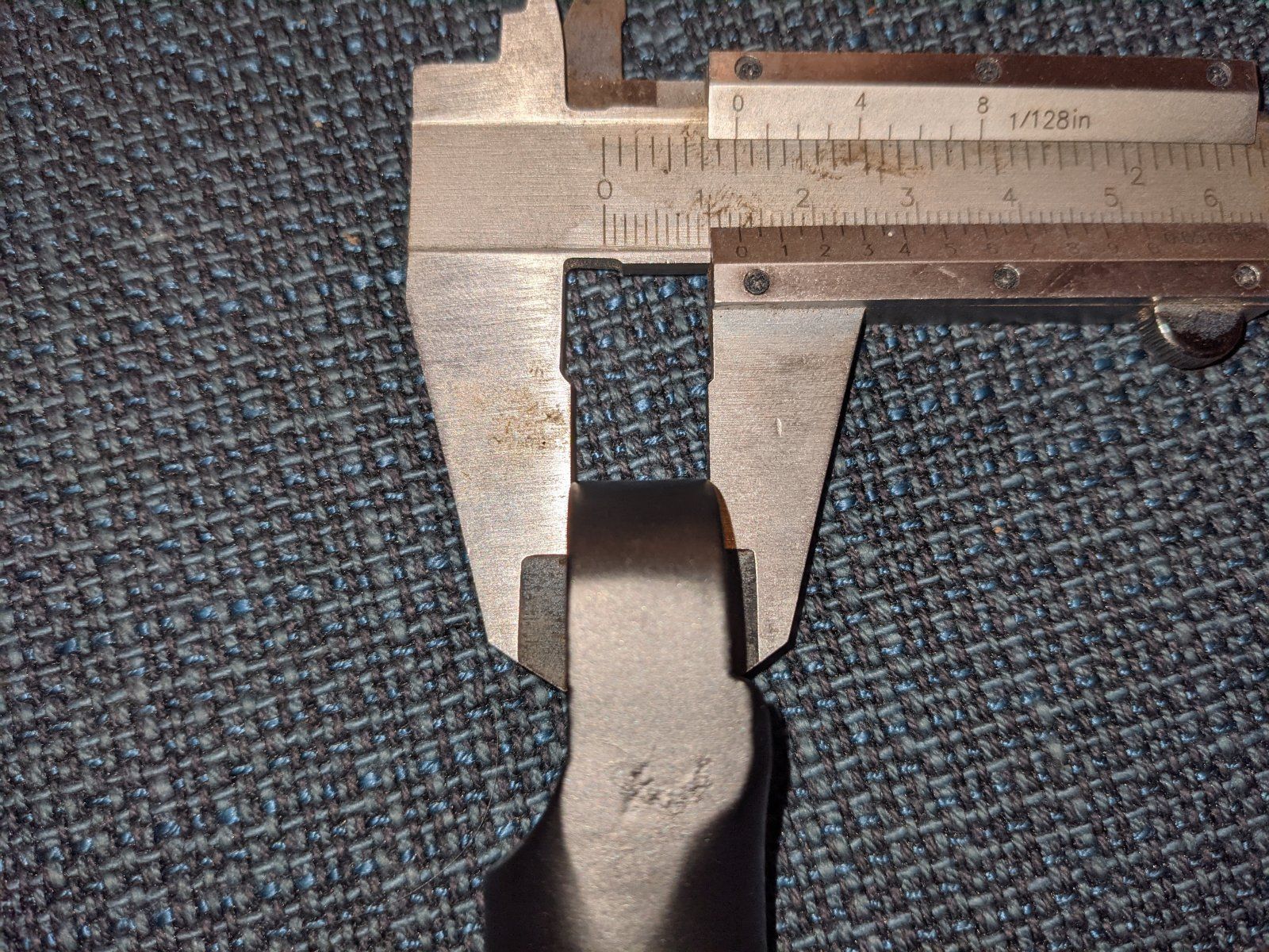

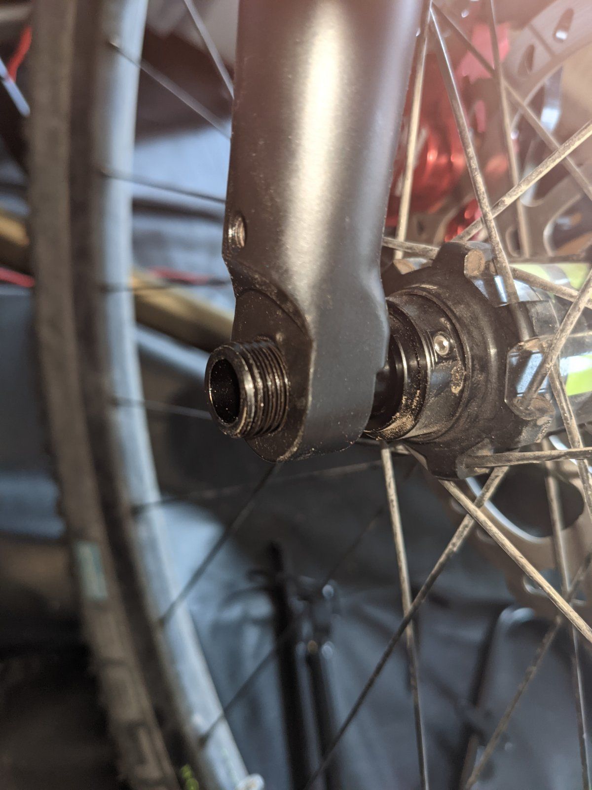

Hier nochmal Fotos vom Ausfallende der Gabel. Das Gewinde deckt etwa 8mm von ca. 13mm Dicke des Ausfallendes ab.

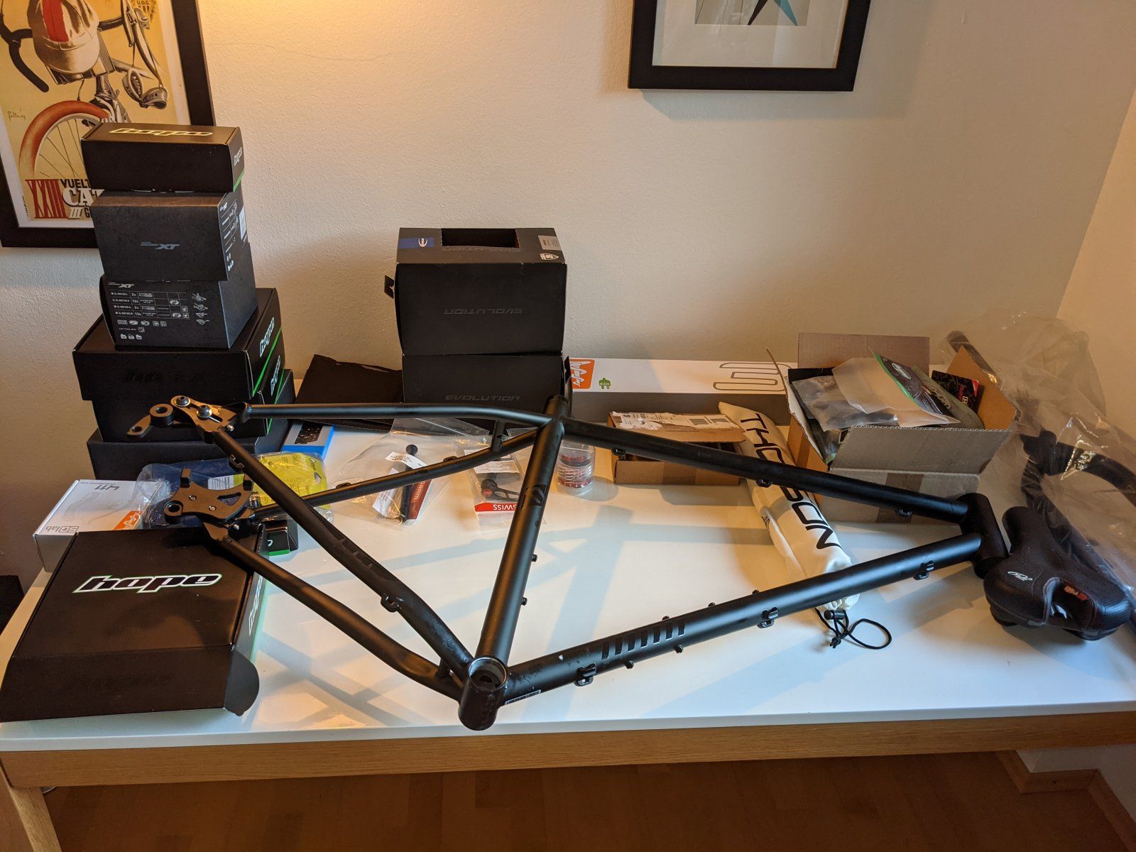

Mittlerweile kam auch das Paket aus UK von Wigglesport und zwar zwei Mal. Nachdem die erste Sendung nicht mehr auffindbar war hatten sie alles nochmal auf die Reise geschickt. Natürlich habe ich nur eines aufgemacht und das andere geht dorthin zurück. Also zumindest wenn sie mir auf meine Mail antworten und sagen wie.
Ich konnte also bei sämtlichen Nachbarn meine Pakete einsammeln und dann war der Gabentisch gut gefüllt:
Etwas unboxing und Teile-Porn:
Wie man unschwer erkennen kann lassen die Laufräder nach wie vor auf sich warten. Zugesichert wurde mir da der 29. Juli. Habe aber mal angefangen ein paar Teile zu montieren um zu sehen falls es noch irgendwo klemmt. (Der aufmerksame Leser merkt hier, dass ich die Kurbel und das Innenlager natürlich für dieses Foto extra wieder demontiert habe).
Also erstmal den alten Steuersatz rausgeklopft und die Teile aus dem Hope Pick'n'Mix rein und mal testweise die Gabel montiert. Dabei festgestellt, dass man für den Hope-Gabelkonus gar kein Werkzeug benötigt. Also umsonst das obligatorische Kunststoffrohr beim Baumarkt besorgt. Konkrete Cockpit-Einstellung und Kürzen des Gabelschafts dann natürlich erst wenn das Teil auf den eigenen Rädern steht.

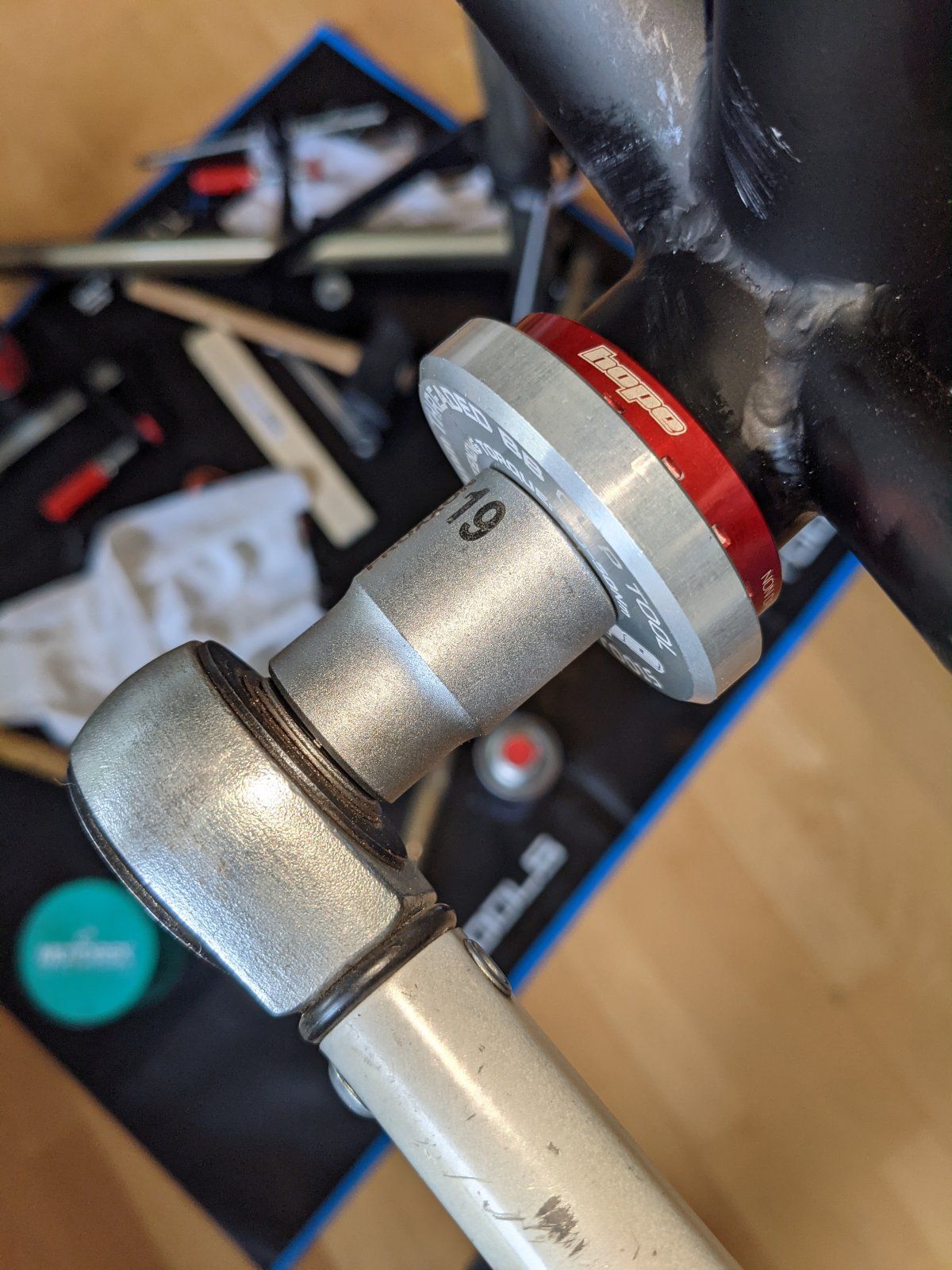

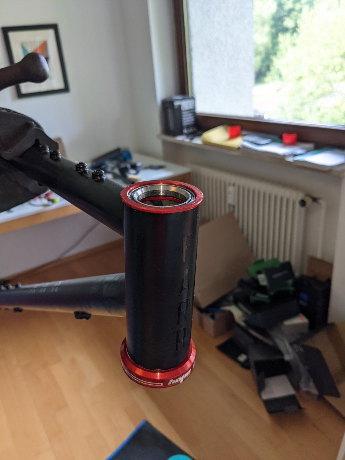

Innenlager jetzt endgültig montiert. Ich habe mir hierzu die "Werkstattedition" des Hope-Montagetools geordert. Erstens war die nur unwesentlich teurer und zweitens verfügbar. Das ist dann ein Adapter auf einen 19er-Nuss und da kann man dann auch schön mit einem Drehmomentschlüssel ansetzen.
Das Teil heißt bei Hope HTT0015S und kann natürlich jetzt gerne bei mir ausgeliehen werden. Die entsprechende Maulschlüsselvariante heißt HTT188 (nur damit das ggf. über die Suche gefunden wird). Die Standard-Innenlagerschlüssel passen nicht.

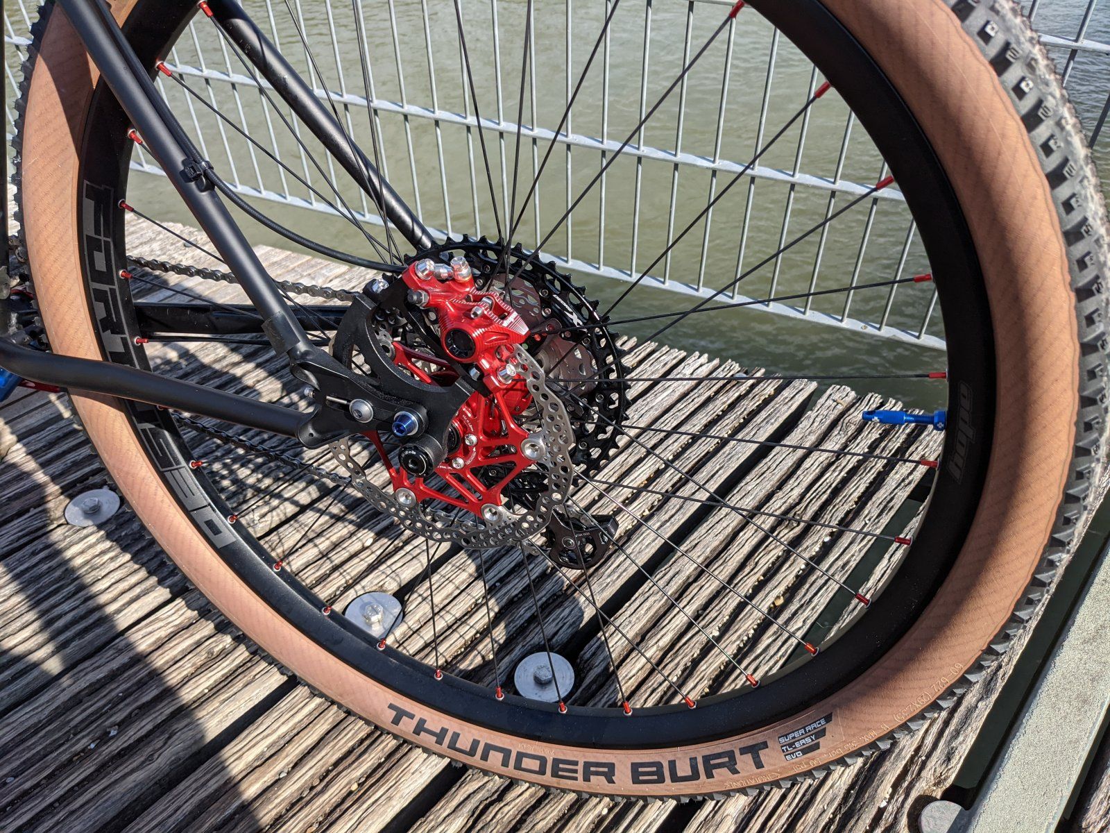

Ansonsten habe ich noch mein Achsproblem gelöst. Habe mir hier jetzt die oben verlinkte DT-Swiss-Achse mit abnehmbarem Hebel und 143mm kommen lassen. Habe mit einem Schneideisen zwei zusätzlichen Gewindegänge reingeschnitten, das war ausreichend. Steht jetzt natürlich auf der einen Seite ein Bisschen raus, aber das stört ja nicht.
(Das Laufrad das man hier sieht ist natürlich wieder das 27,5er vom Fully, das ich nochmal testweise montiert habe).

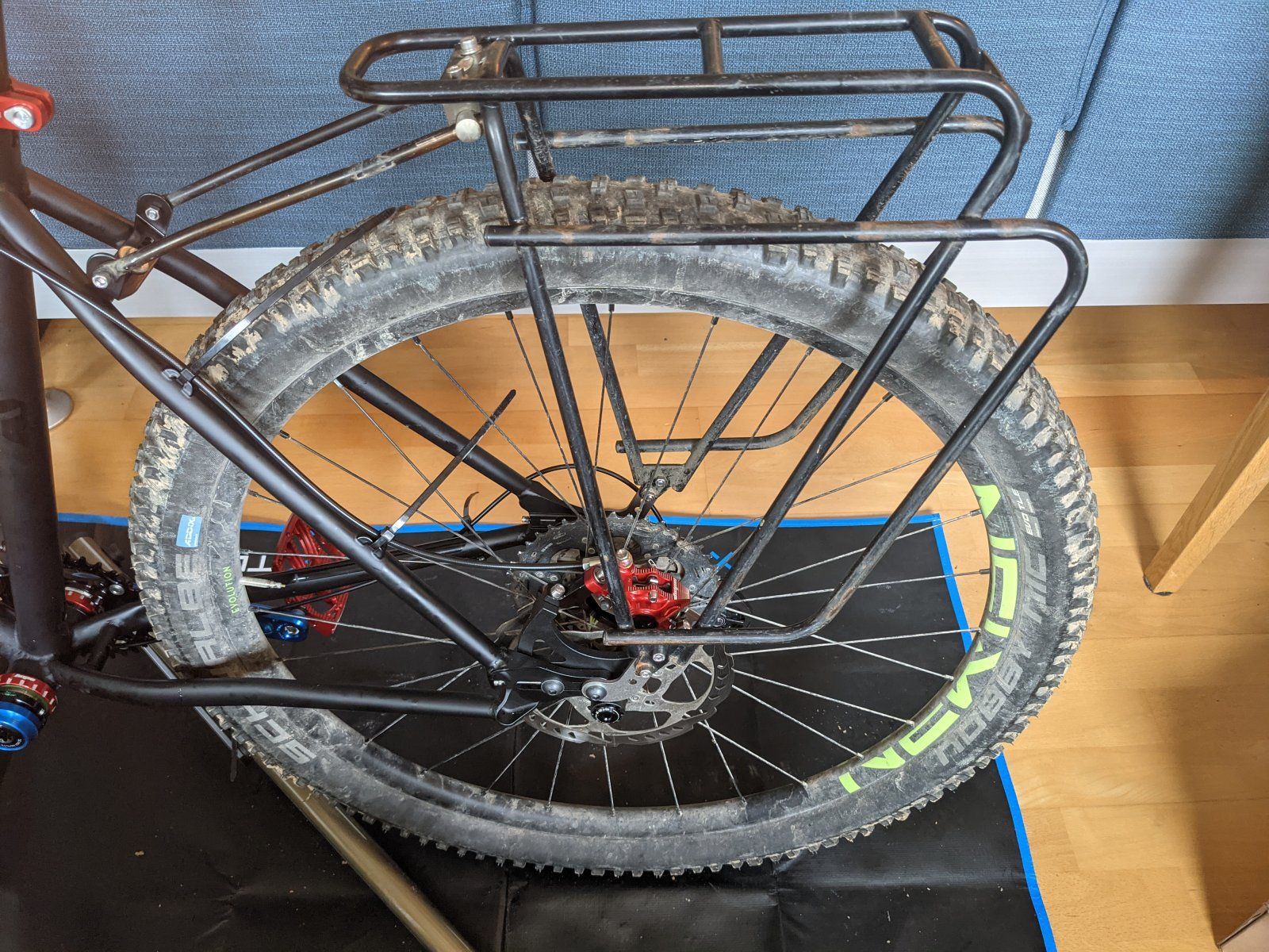

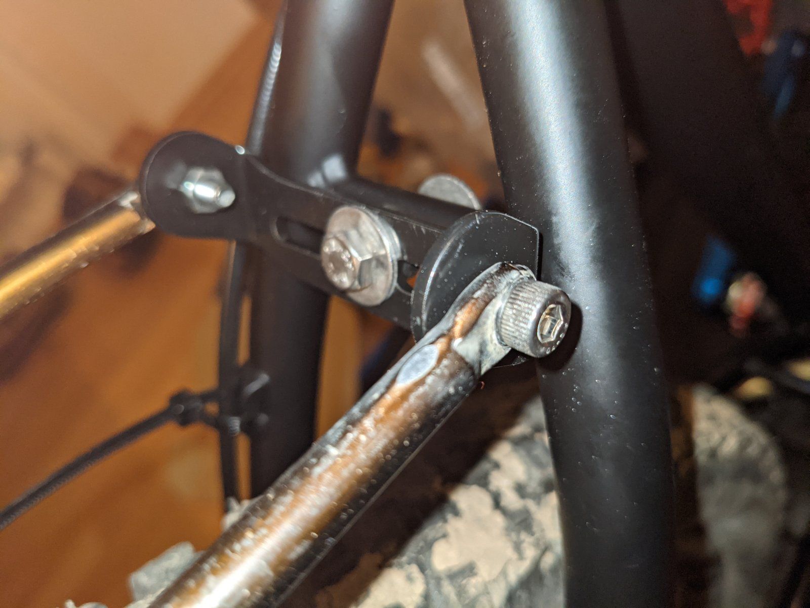

Dann habe ich mich noch ein Bisschen mit dem Thema Gepäckträger beschäftigt. Hatte ja eingangs erwähnt, dass ich auch gerne die Möglichkeit hätte ein klassisches Packtaschensetup zu fahren. So neumodische Dinge wie Arschraketen sind mir erstmal suspekt ;-). Vorne lässt sich an der Bombtrack ja durch das durchgehende Loch ein Tubus Duo montieren. Der sitzt wie angegossen:
Für hinten habe ich lange überlegt. Der Rahmen hat ja keine Ösen. Hatte mir überlegt einfach ein Loch zu bohren irgendwo im Bereich des Ausfallendes und ein Gewinde reinzuschneiden. Einen richtig guten Platz, so dass das Gestänge dann gut passt ohne irgendwelche Distanzhülsen und das Loch von ausreichend Material umgeben wäre gibt es aber auch nicht. Habe mich dann entschlossen zwei Tubus-Adapterplatten für Schnellspannermontage herzunehmen. Das Loch für den Schnellspanner habe ich von 5 auf 8 mm aufgebohrt. So kann ich es mit den Schrauben für das verschiebbare Ausfallende mitbefestigen (natürlich muss ich noch die Schraube durch eine Längere ersetzen). Das ist dann minimalinvasiv und hat auch den Vorteil, dass man damit (vermutlich) die Standardvarianten (also 28 Zoll) der Gepäckträger verwenden kann, weil der Träger dann deutlich höher sitzt.
Sieht jetzt nicht unbedingt schön aus, wirkt aber recht robust. Durch die beiden Langlöcher in der Adapterplatte kann man den Träger dann auch etwas in der höhe verstellen. Zu sehen ist die höchste Position. Wenn ich das so einsetzen werden, werde ich die Platten evtl. noch schwarz lackieren. Man kann auch die Platte von außen auf den Träger schrauben. Dann kommt aber das Trägergestänge verdächtigt nahe an den Entlüftungsnippel von der Hope. Je nach Neigung des Trägers muss ich mal schauen ob sich das ausgeht.
Oben gibt es ja auch keine Ösen am Rahmen. Eine Möglichkeit wäre also mit Schellen zu arbeiten. Was es aber gibt ist dieses Loch in der Verbindungsstrebe zwischen den Sattelstreben (hat das einen Namen?). Ich hatte in meinem Fundus noch so eine Adapterplatte von Tubus. Die ist glaube ich ursprünglich um die Streben in einer anderen Andordnung am Träger selbst anzubringen. Habe da jetzt in der Mitte ein 6mm Loch reingebohrt und das am Rahmen befestigt. Daran lassen sich dann wiederum die Tubus-Streben befestigen und sind auch gerade so ausreichend lang, damit der Träger waagrecht sitzt.
Der Gepäckträger ist übrigens ein 10 Jahre alter Tubus Logo, den ich kurzerhand von meinem Alltagsrad abomontiert habe. Was Gepäckträger angeht ist ja auch der Markt derzeit leergefegt und das Ganze ist ja erstmal ein Test.

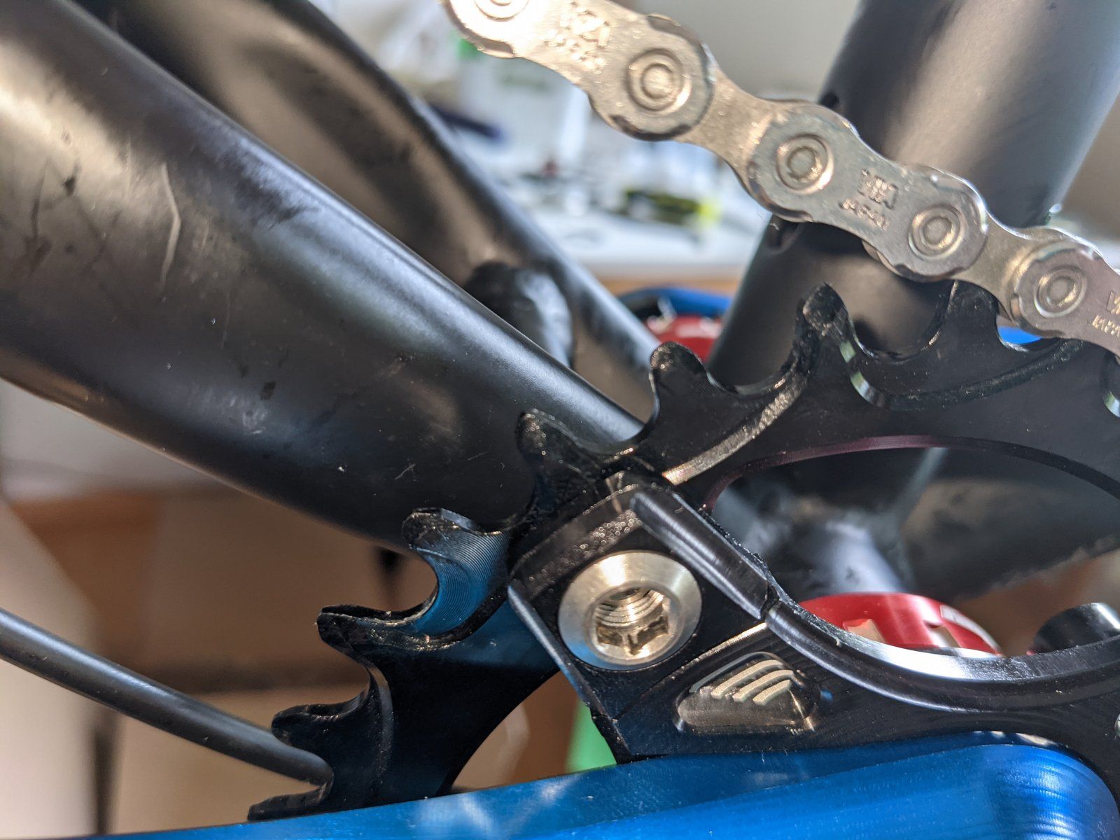

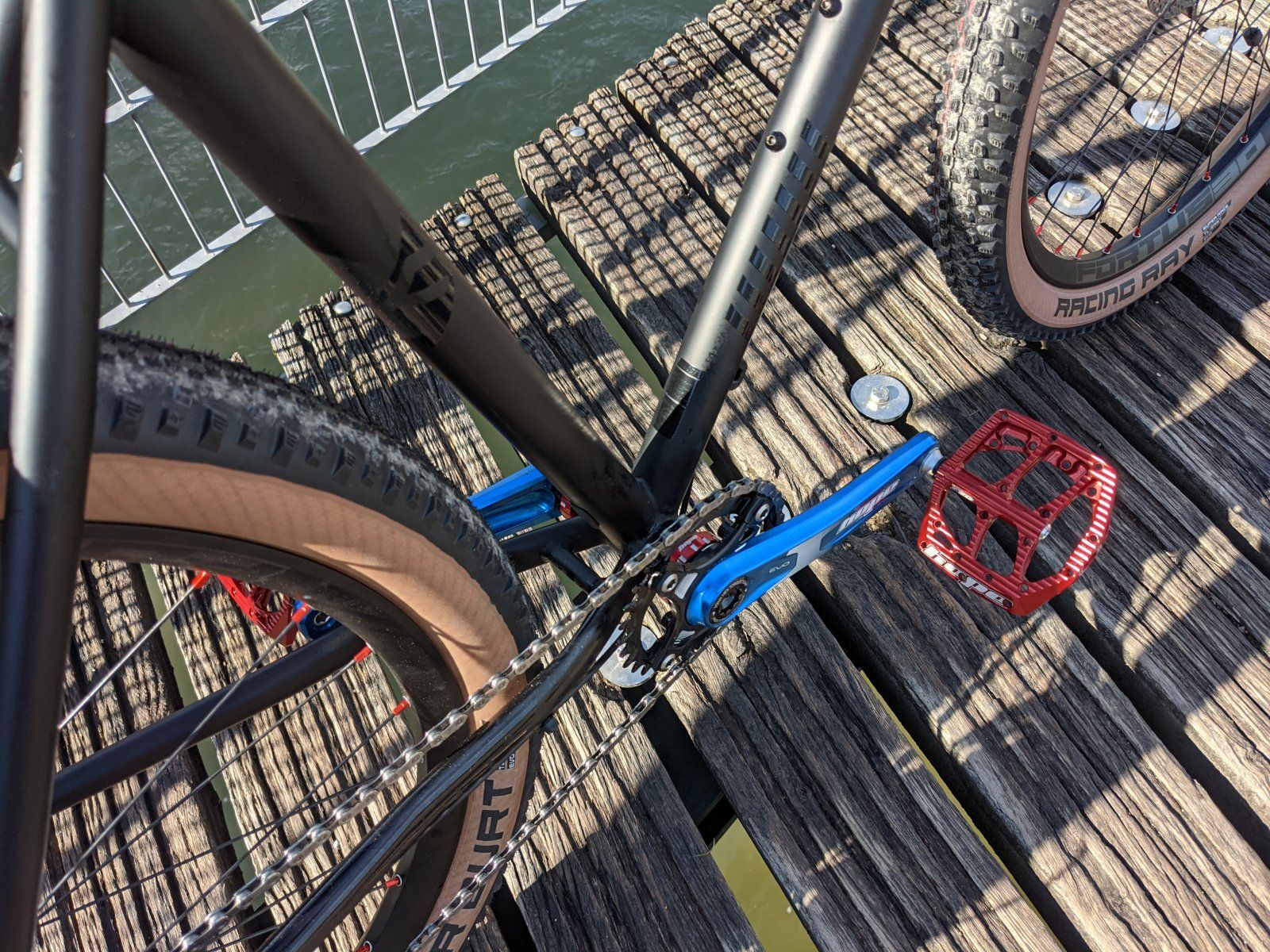

Weiter geht's mit dem Thema Kettenblatt. Zunächst ist hier das Problem, dass die Alugear-Blätter nicht auf auf die einfach Hope-Spider passen, wohl aber auf die Zweifach-Version. Bei der einfach Version fehlt so ein halber Millimeter Aussparung um die Montagelöcher herum. Man kann vermutlich leicht mit einer Feile die Spider nachbearbeiten und die Stufen dort etwas zurück feilen, damit das passt. Habe jetzt erstmal die zweifach-Version montiert.
Wichtigere (Anfänger-)Frage für mich: Das ist ja das erste dieser Narrow-Wide-KBs für mich (bzw. insgesamt das erste One-Buy-Setup). Die KBs von Alugear sind markiert mit "arm" (relativ klar, das ist die Pos. des Kurbelarms) und einem Schriftzug "Fase" mit Pfeil. Gehe ich recht in der Annahme, dass das die Drehrichtung ist. Dann würde das Ganze so aussehen. Kann mir jemand anhand der Kontur bestätigen, dass das so die Richtige Laufrichtung ist?

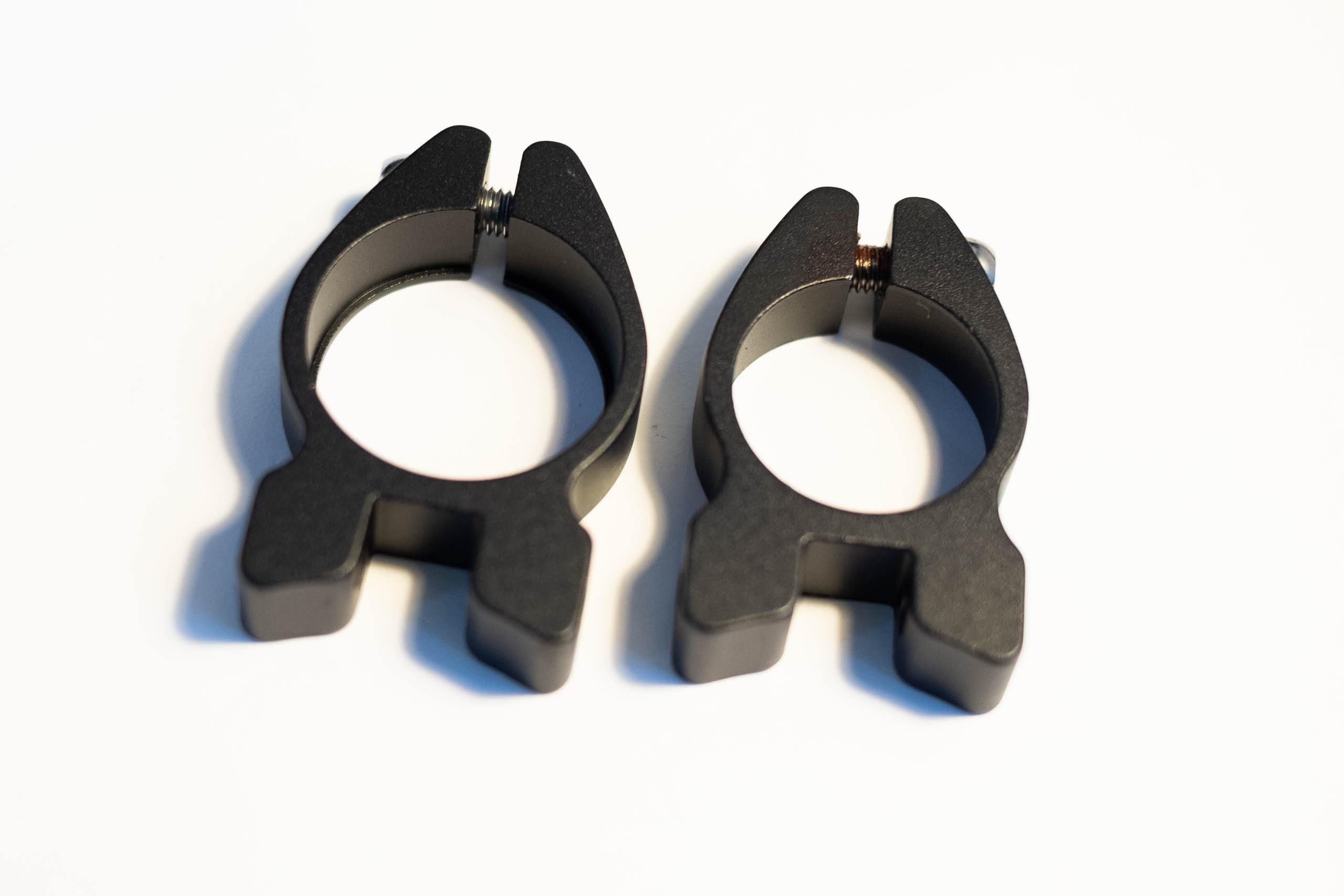

Es gibt auch Sattelklemmen, an denen man die Streben befestigen kann. Müsste von Salsa sein. Einen neuen Tubus Logo könnte ich noch rumliegen haben 🤔
Zum Kettenblatt: Text nach außen hätte ich gesagt
Gibt da mehrere Anbieter. Rose hat sowas von M-Wave RACKY:
Studio Brisant hat auch was:
Und eben die Salsa:
Gepäckträger hät ich noch nen gebrauchten Racktime Light It rumfliegen falls du argen Bedarf hast.
Achja wenn du wen mit einer Drehbank kennst würd ich evtl da die Achse ein bisschen abdrehen (lassen) dann steht sie nicht ganz so raus.
Ich habe bei dem Rad von meiner besseren Hälfte den Spanner von Rose genommen.
:daumen: Top, kann ich nur sagen.
Durch die Befestigung unter der Schelle sieht das nicht so klobig aus.

Bzgl. Kettenblatt: Hatte da an Alugear geschrieben und das Foto von oben mitgeschickt. Die haben auch sofort geantwortet und bestätigt, dass das KB so richtig montiert ist.

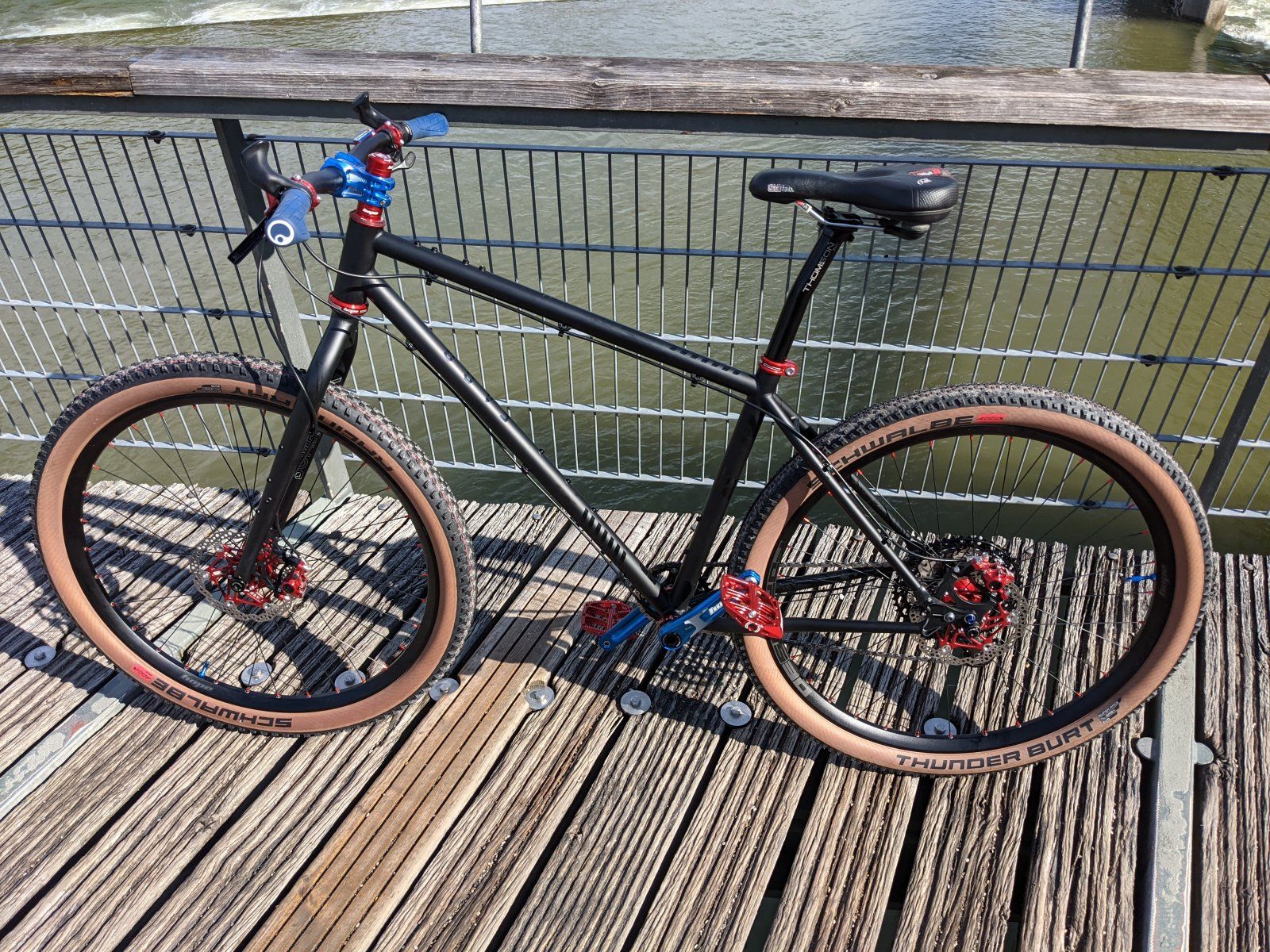

Ein Problem gab es noch mit der Sattelstütze. Hatte ja die ohne den Knick. Damit konnte ich allerdings den Setback nicht für mich passen einstellen, also so dass der Winkel beim Treten gepasst hätte auf der Dreiuhrposition. Habe dann zum Glück jemanden in München gefunden der die Thomson Elite mit Knick auf Ebay-Kleinanzeigen angeboten hat, denn neu bestellen wäre evtl. zu knapp geworden. Die habe ich dann gestern noch abgeholt und damit sieht es besser aus.

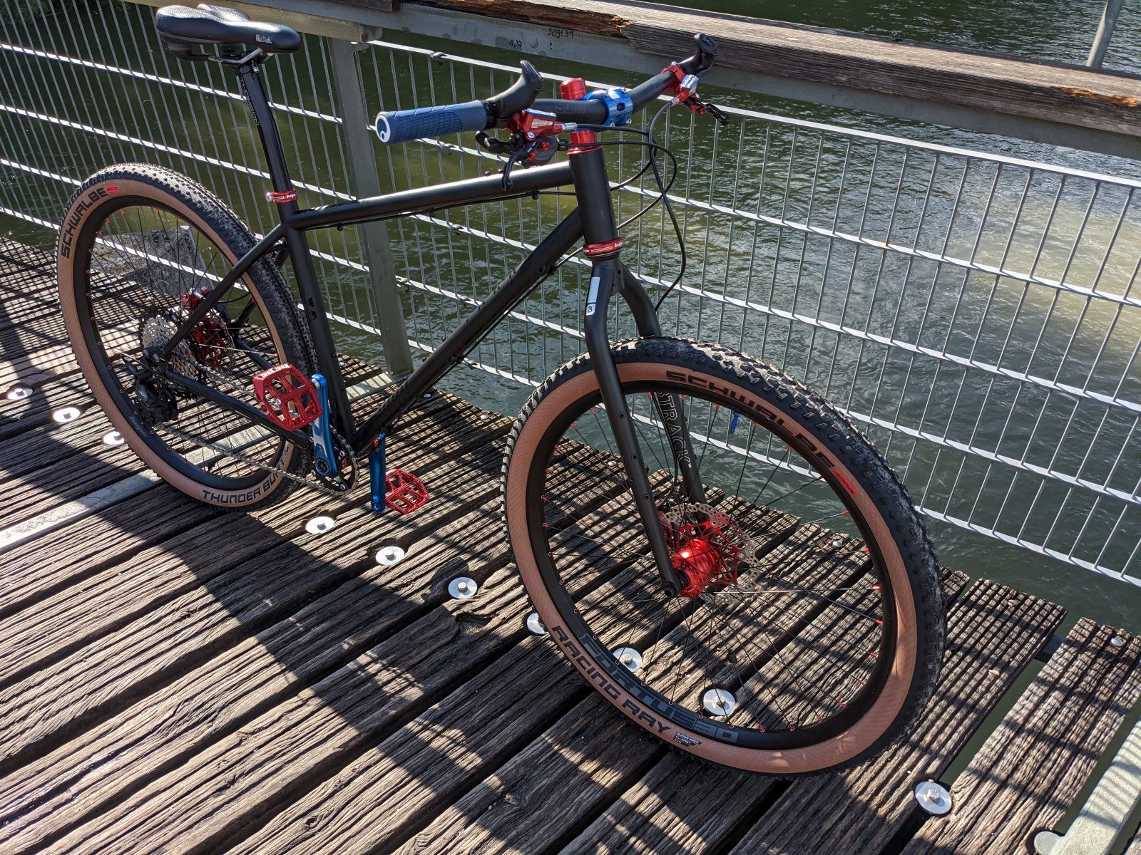

alles sehr schick :daumen: bin gespannnt, wie du die gabel findest, die is schon sexy. insgesamt bisschen viel rot zum blau für meinen geschmack, aber das is persönliche präfernz. nur am spacerturm sollteste was machen... vielleicht einen blauen (oder silbernen?) reinmischen.
Ja, das mit dem Blau liegt ein Bisschen daran, dass ich ursprünglich eigentlich alles rot haben wollte. Irgendwann hatte ich dann mal ein paar Fotos gesehen und mir is aufgefallen, dass diese blau/rot-Kombo ja nicht schlecht aussieht. Da hatte ich allerdings vieles schon bestellt bzw. rumliegen. So ist es jetzt erstmal nur die Kurbel und der Vorbau in blau. Sonst hätte ich wahrscheinlich noch die Bremsscheiben auch blau genommen.
Der Spacerturm ist jetzt auch kleiner, bzw zweigeteilt und der Vorbau sitzt jetzt in der Mitte. Wollte die Gabel erstmal nicht zu sehr kürzen und erst noch ein Bisschen mit der Geometrie experimentieren. Finale Konfiguration dann nach der ersten Tour.

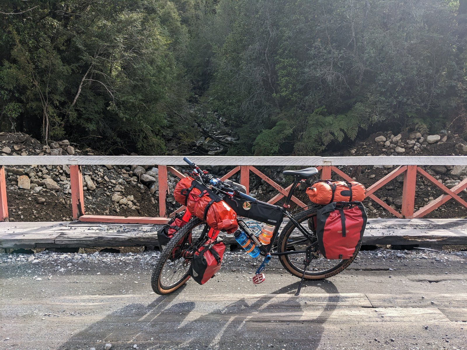

Erstmal ein paar Bilder die ich noch schnell geschossen habe, bevor es los ging. Leider bin ich weder begnadeter Fotograf, noch habe ich Kameraequipment was über ein Smartphone hinausgeht...

Von den paar Kilometern die ich damit vor meiner Abreise noch ohne Gepäck gefahren bin kann ich sagen, dass es sich natürlich schon anders fährt als alles was ich bisher gefahren bin. Man muss einfach etwas mehr Energie reinstecken bis der Apparat beschleunigt ist, dann rollt es aber über alles drüber.
Mit dem ganzen Gepäck fährt sich dann aber eh jedes Rad wie ein Güterzug, das ist nur was mir erstmal beim Fahren ohne Gepäck aufgefallen ist.

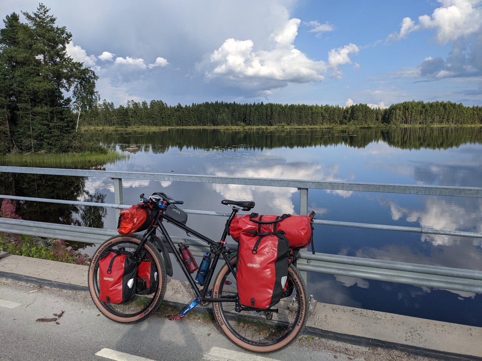

Inzwischen habe ich fast 1000 km mit Gepäck runter. Ich fahre ja mein klassisches 10 Jahre altes Ortlieb-Setup. Neu ist nur das Harness mit zusätzlicher Rolle am Lenker. Klar, das ist vielleicht nicht mehr ganz zeitgemäß und für die nächste größere Tour werde ich da sicher auch upgraden, aber ich wollte jetzt auch nicht zu viele Parameter auf einmal ändern. Habe hier auch schon modernere Packsysteme aus der Nähe beobachten können natürlich.
  • Die Sache mit dem Harness und dem Dry-Bag ist super. Vielen Dank hier nochmal an die die mir das empfohlen haben. Habe da jetzt das Zelt drin und der eigentliche Packsack vom Zelt ist zu Hause geblieben. Das hat jetzt verschiedene Vorteile. Erstmal ist das Gewicht besser verteilt. Dann muss ich nicht so viel stopfen (früher hatte ich das Zelt hinten im Rack-Pack mit Schlafsack und Isomatte). Dann habe ich immer unabhängig vom Rest Zugriff auf das Zelt. Insbesondere wenn es regnet ein großer Vorteil.
  • Auch die Innerbarends sind geil. Verwende ich viel.
  • Das ganze System ist einfach um Längen stabiler als mein altes. Habe erstmal ca 150km gebraucht, bis ich realisiert habe, dass ich damit jetzt viel stärker in Kurven gehen kann. Auch schwingt sich nicht alles auf wenn man am Lenker wackelt. Das war immer beim alten System problematisch wenn man sich nach hinten umgedreht hat.
  • Mit der Schaltung ist es so, dass etwas mehr Bandbreite schon schöner wäre, aber es geht schon. Ich hatte jetzt bisher nur das 32er Blatt montiert. Das 34er, das ich ja auch im Gepäck habe noch nicht, aber eigentlich nur weil ich zu faul war, Auf den ebenen Abschnitten in Südschweden wäre es wahrscheinlich die bessere Wahl gewesen. Mit dem 32er ist so bei 28km/h Schluss mit ernsthaft mittreten. Sobald man Anstiege hat ist das 34er aber keine Option mehr. Da wünscht man sich sogar noch einen kürzeren Gang.
  • Heute bin ich die Straße/Schotterpiste durch das Glaskogen-Reservat in Värmland gefahren. Da geht es immer abwechselnd steil hoch und runter. Das empfand ich als eher unangenehm, weil man immer alle Gänge durchschalten muss und nicht einfach das Kettenblatt wechseln und so größere Sprünge machen kann.
  • Rein von den technischen Parametern wäre die 2x12 wahrscheinlich schon die bessere Wahl für diesen Anwendungszweck, dann aber wieder mit dem Nachteil, dass man halt einen Umwerfer montieren muss. Muss man sich halt überlegen was man will.
Irgendwie wirkt das Rad wahnsinnig unruhig...
Es gibt überall nen Farbklecks der das Auge anzieht.
Im Detail finde ich die Blau/Rot Kombi ganz gut. So zum Beispiel am Vorbau.
Warum hast du das Konzept nicht auch an den Bremsen durchgezogen und stattdessen ganz auf Rot gesetzt?
Ist "historisch bedingt". Ich wollte anfangs eigentlich nur rot. Dann habe ich auf ein paar Fotos diese rot-blau-Kombo gesehen und fand die nice. Die Teile für die Laufräder und Bremsen hatte ich schon vor Monaten bestellt, da war noch nicht mal klar welcher Rahmen. Klar, würde ich jetzt wahrscheinlich auch etwas blau beimischen. Kann ich immer noch. Die Bremsscheiben sind ja schnell gewechselt. Auch Bremssättel werde ich vielleicht auf Größere gehen. Die aktuellen sind doch etwas schwach auf der Brust für das Gefährt. Die könnte ich auch in blau wählen. Hatte allerdings alles (auch Angesichts der aktuellen Teilesituation) keine Priorität.
