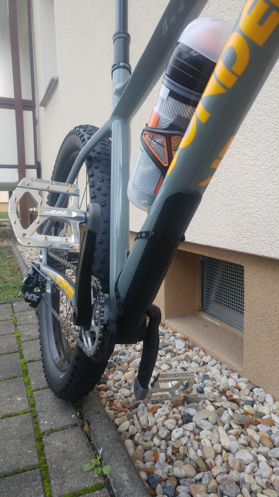

Einen großen Teil des Aufbaus habe ich nun hinter mir.
Ich hatte ganz vergessen das ich die Geber tauschen muss da ich nun Moto Style fahren werde.

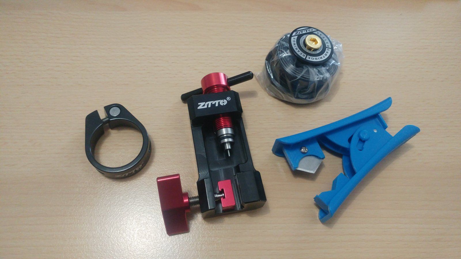

Von ZTTO habe ich die Benachrichtigung bekommen das nächste Woche meine fehlenden Teile kommen. :D

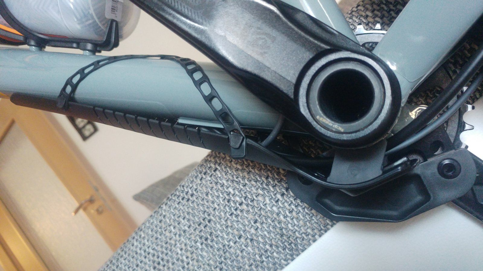

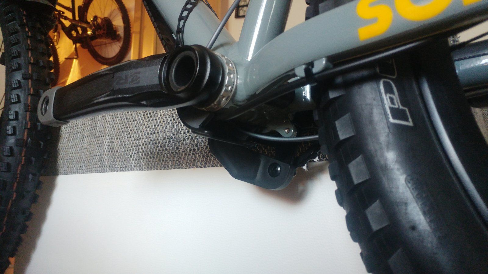

Den Unterrohr Schutz finde ich klasse.
Sieht super aus und die Kabel sind gut vor Schlägen geschützt.
Kommt gut! :daumen:
Die Kabelführung ist tatsächlich etwas SONDERbar. Vor allem das Kabel für die absenkbare Sattelstütze... ums Unterrohr herum, an Innenlager und Kurbel vorbei... ein Kabelausgang oben auf dem Unterrohr (so wie das viele andere Hersteller machen) wäre wohl zu trivial gewesen.
Kommt gut! :daumen:
Stimme voll und ganz zu.
Aber das Kabel kommt so wie es jetzt ist nicht mal in die Nähe des Tretlagers geschweige denn der Kurbel.
Sollte also nix passieren.
Wahrscheinlich wollten sie die Kosten für den Rahmen so gering wie möglich halten.

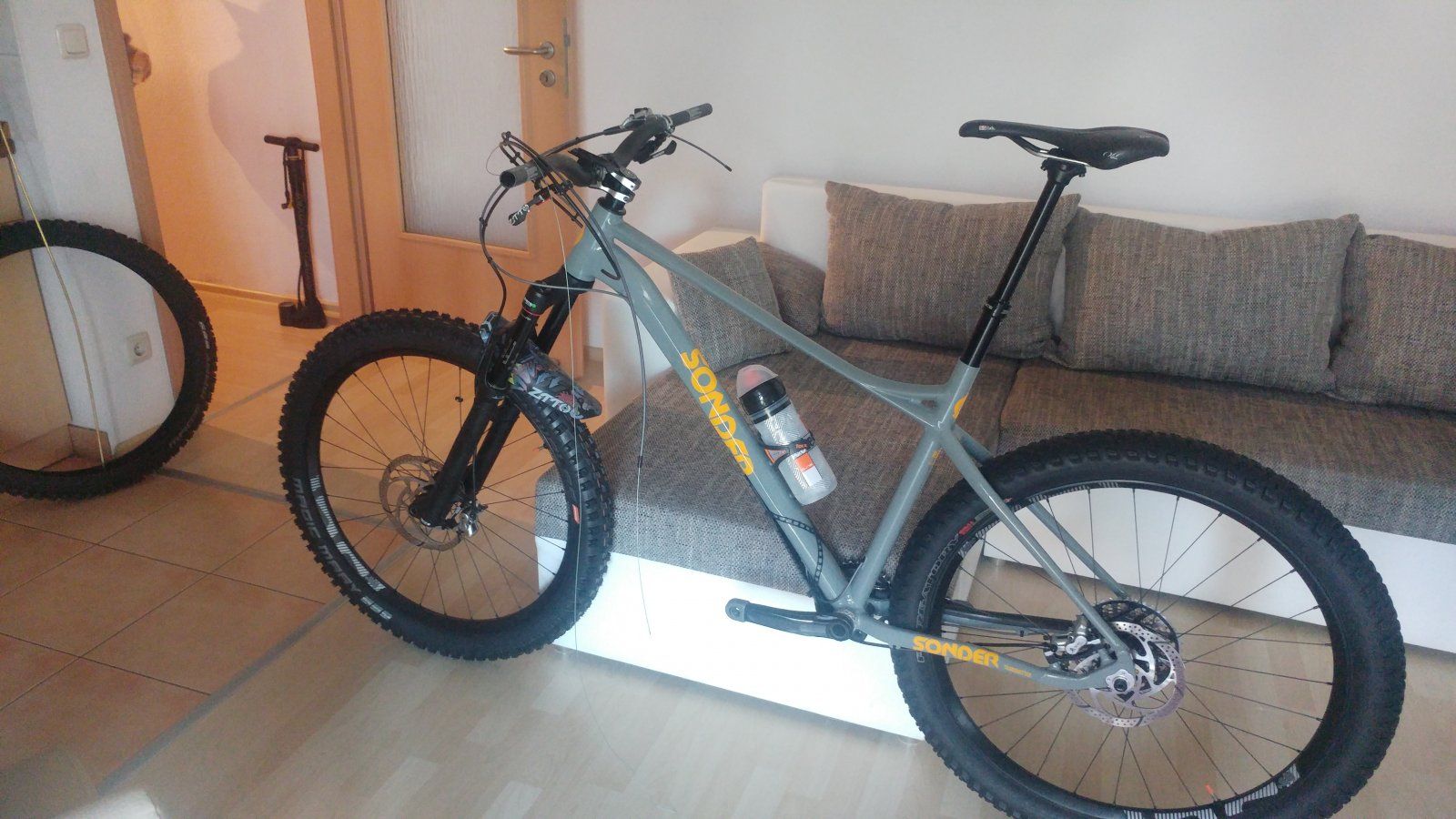

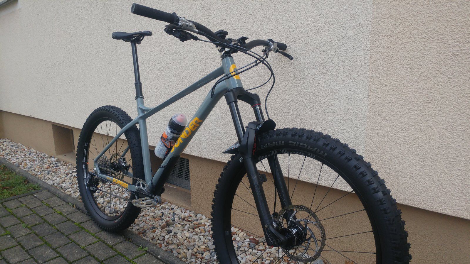

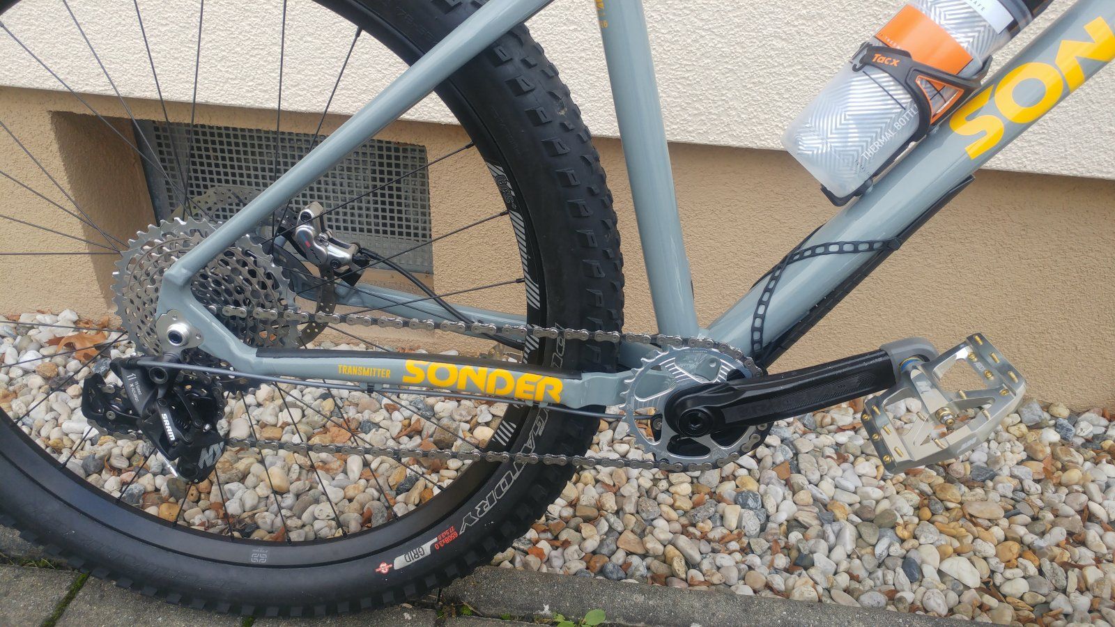

So das Radel ist nun komplett zusammen gabaut.
Muss nur noch Bremsen entlüften und Schaltung einstellen.
Gewicht 13,77 kg.
Trotz der 1100g Reifen und den ganzen anderen Sack schweren Komponenten ist das doch super. :daumen:
Der Wert wird sich noch ein wenig verändern da ich die Kette kürzen muss und ich nicht weiß wie viel mehr oder weniger die anderen Pedale und das Kettenblatt wiegen.
Die Raceface Sattelstütze werde ich wohl reklamieren müssen. :(
Ganz egal wie gut ich sie einstelle ( nach Video Anleitung von Raceface )
Sie kommt nach einer Weile immer wieder alleine hoch und macht generell ein komisches Zisch Geräusch bei Eindrücken und Ausfahren.
Die Luft wird auch weniger, aber nur langsam.
So das Radel ist fertig :anbet:
mit silbernen Bling Bling und einer OneUp 210mm Stütze die zu meiner Überraschung am Sattel echt tief baut.
Noch hier da ein paar Feineinstellungen und noch mal wiegen und dann soll es such gut sein.

Das Radl ist sehr schick geworden. :daumen: Da hätte ich auch Lust drauf.
210mm Stütze ist auch eine Ansage.
Ich würde mein Dartmoor gerne ersetzen und habe durch deinen Aufbau wirklich Lust auf den Rahmen bekommen.
Sehe ich das richtig dass du eine 29 Zoll Gabel benutzt hast? Passt das mit der Einbauhöhe? Alpkit empfiehlt ja 540mm.
Ich habe hier zwei 29er FOX Gabeln (34 140mm, 36 150mm) und überlege die zu verbauen.

Passt mMn ohne Probleme. Die dickeren Reifen beeinflussen die Geo anscheinend mehr als das bisschen + an Einbauhöhe.
Ich werde hinten doch auf den Magic Mary wechseln denn der 3.0 Purgy baut höher als der Mary.
Dadurch habe ich zur Zeit ca. einen 77,5° Sitzwinkel und einen 66° Lenkwinkel.
Gemessen habe ich mit einer Handyapp, wie genau die ist weiß ich nicht.
Aber 77,5°?! Autsch bei den Temperaturen tun mit meine Knie jetzt schon weh. :(
Den Sattel habe ich erstmal ganz nach hinten geschoben.
Ansonsten muss ich sagen das der Transmitter Rahmen verdammt geil aussieht am fertigen Bike.
Die Form der einzelnen Rohre und der Lack mit Klarlack Finish über den Decals sieht mal richtig gut aus.
