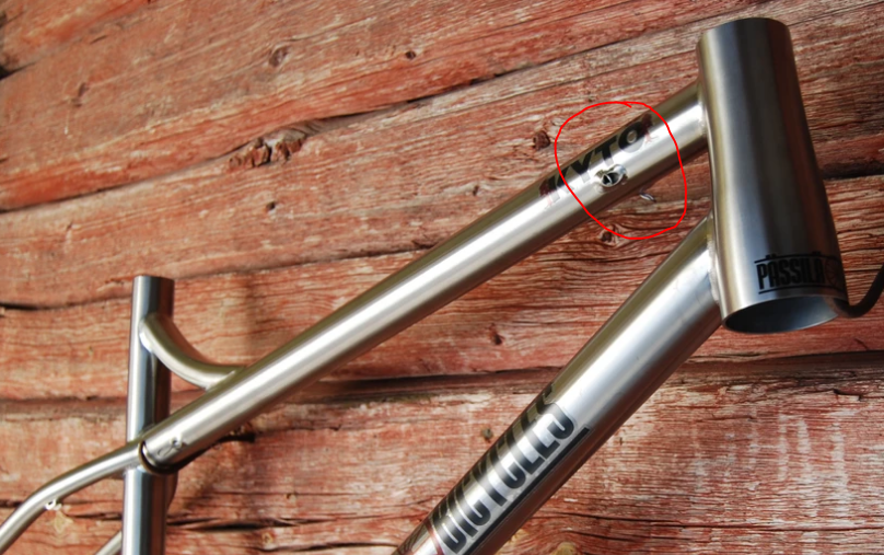

Ich hab mal eine kleine Detailfrage zu interner/externer Kabelführung: Der Rahmen für den ich mich interessiere kann Brems- und Schaltleitung wahlweise extern unter dem Oberrohr, oder intern im Oberrohr führen. Intern wäre komplett neu für mich in der Handhabung. An allen Bikes, die ich bisher aufgebaut habe, wurden die Züge vom rechten Griff (also in unseren Breiten üblicherweise Hinterbremse und Schaltwerkszug) in einem Bogen um das Steuerrohr auf die linke Seite des Rahmens geführt, unabhängig davon ob die Züge dann am Unter- oder am Oberrohr weitergeführt wurden. Ich sehe manchmal Züge die vom Griff ausgehend auf die selbe Seite des Bikes geführt werden, ohne den Bogen um das Steuerrohr zu machen, finde das aber einerseits bei vollem Lenkereinschlag unpraktisch und auch optisch nicht sehr ansprechend.
Optisch wäre mir externe Zugführung eigentlich egal, allerdings spanne ich den Rahmen immer am Oberrohr in den Montageständer (was recht häufig vorkommt) und dabei kommen mir immer die Züge unter dem Oberrohr in die Quere bzw. klemme ich sie manchmal versehentlich dabei ein. Ich würde also interne Zugführung aus diesem Grund bevorzugen. Nun ist aber konstruktionsbedingt bei interner Zugführung eine Öffnung auf der linken und eine auf der rechten Seite angebracht, obwohl ich eigentlich zwei Züge auf der linken Seite in den Rahmen führen möchte. Foto siehe hier:
Ist es aus eurer Sicht möglich, die Schaltzugaußenhülle vom linken Griff ausgehend wie für mich gewohnt auf die linke Seite des Oberrohrs zu führen, dann zwischen Ober- und Unterrohr durch auf die andere Seite um ihn schlussendlich in die dafür vorgesehene Öffnung in den Rahmen einzuführen oder ist das eine schwachsinnige Idee?
Du kannst die Züge / Leitungen im Rahmen kreuzen. Also so einführen, wie Du es brauchst.
das ist käse
geht vielleicht, mit würgen,
sieht aber nicht aus
Also der Fertiger kann das auch mit dem Eingang für beides auf der linken Seite. Das sollte schon möglich sein. Einfach mal mit Nachdruck nachfragen. (Ich hab die Bremsleitung nur extern gelegt weil ich keinen Bock auf Bremsleitungsgefädel hab, nicht weil es unmöglich wäre die auch intern zu legen auf der "richtigen" Seite).
Waltly schlägt das halt nicht "freiwillig" alles links vor, ich denke auch, weil die zum Großteil von ihren Kunden die Moto-Bremsleitungsverlegung gewohnt sind. Sprich man muss halt drauf bestehen und erklären, dass das für HR-Bremse-rechts gedacht ist, dann geht's aber. Und das geht bestimmt auch über einen Zwischenhändler, wenn du ihn dazu bringst das zu übermitteln.
So ein komischer Bogen wie du es beschreibst wäre für mich No-Go an einem Rahmen dieser Preisklasse. Ist ja kein 200€ Lowbudget Teil wo dann halt Rumbasteln zum Konzept gehört. Da gibt doch Scheuerstellen ohne Ende, vermutlich sowohl am Rahmen als auch am Zug, und drückt im Zweifelsfall den Lenker weg, so dass man nicht mehr ohne weiteres Freihändig fahren kann. Da fände ich es noch besser den Zug einfach ohne ihn vorne übers Steuerrohr kreuzen zu lassen direkt zum rechten Lenkerende zu führen. Da passiert nur leider tendentiell dasselbe mit den Scheuerstellen und dem leichten Wegdrücken des Lenkers durch den Zug. Hatte ich schon und fand es genau aus diesem Grund doof.
(btw. ist dir da ein rechts-links Verwechsler unterlaufen. Die Schatzughülle geht vom rechten Griff...)
Danke für diesen Input! Du hast völlig recht, für diesen Preis muss einfach alles passen und im Netz gibt's tatsächlich genügend Fotos mit vernünftig intern verlegten Zügen.
