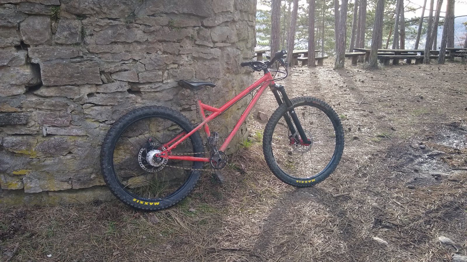

Weiß jemand wie groß die Reifenfreiheit beim Hello Dave in 29" ist?
Und ob 27,5er in 3" auch passen würden?
Hello Dave fasst 29*3.0
Bei 2.6er Reifen ist massig Platz.
27.5*3 wird laut Brant nicht passen wegen der Form der Kettenstreben!

Ich bin aufgrund eines Pinkbike-Artikels letztens auf den kleinen finnischen Hersteller Pässilä Bicycles aufmerksam geworden. Mir gefällt die Geometrie des Rämäkkä Regular Rahmens und die Möglichkeit den Lenkwinkel individuell zu gestalten (62-65°), wobei ich die 78° Sitzwinkel persönlich zu steil finde.
https://passilabicycles.com/collect...29-titanium-ramakka-frameset-regular-geometry
In den letzten Tagen hatte ich Mailkontakt mit Pässilä und ich war positiv überrascht von den ultraschnellen und kompetenten Antworten (im Gegensatz zu meinem Mailkontakt mit Pole vor ein paar Wochen, oder mit einigen UK-Schmieden die offenbar so viel zu tun haben, dass sie gar nicht oder erst nach einer Woche antworten). Es hat sich relativ schnell herausgestellt, dass Pässilä im Prinzip auch eine komplette Custom-Geo anbieten würde (z.B. abweichender Sitzwinkel +100 Euro, zusätzlich abweichender Reach/Stack +100 Euro), womit ich mir eigentlich meine Wunschgeo in Titan anfertigen lassen könnte.
Das einzige was mich gerade etwas verunsichert - und deshalb die Frage hier im Tech-Thread - laut Pässilä sind keine Gussets bzw. Verstärkungen im Bereich Steuerrohr/Oberrohr/Unterrohr nötig. Was meint ihr dazu? Betrachtet man die Stahlrahmen aus bekannten Schmieden oder auch die Titan-Modelle von Stanton, haben eigentlich alle Verstärkungen in dem Bereich...

Danke für die Info! Im Prinzip hätte der Rahmen ja 5 Jahre Garantie... wobei eine gebrochene Verbindung zwischen Steuerrohr und Hauptrahmen ist so ziemlich das schlimmste, was ich mir vorstellen kann.
EDIT: Also zumindest auf den Fotos die ich im Netz auf die Schnelle gefunden hab, hat Kingdom sehr wohl Verstärkungen im Steuerkopfbereich:

Beim Moxie gibt's in dem Bereich auch keine Gussets, glaube da wurde das mit der Biegung und Wandstärke des Unterrohrs begründet, wenn ich mich recht erinnere. Evtl ist's ja in deinem Fall ähnlich? Sonst würde ich einfach mal nachfragen, die werden sich dabei schon was gedacht haben ;)
Ah ok ich hab ein älteres ohne gesehen
Aber ich würde mir da echt keine großen Gedanken machen
Mein Stahl 2Souls hat da auch nix und hat 8 Jahre alles mitgemacht
Was würde der Rahmen mit Custom Wünschen kosten @jack_steel Steel
Der Rahmen kostet 1499 Euro mit Lenkwinkel/Gabellänge nach Wahl, womit man schon gewaltig viele Möglichkeiten hat. Ich zweifle nur an so steilen Sitzwinkeln von 78°, vor allen Dingen an Hardtails, die im Sag ja nocheinmal 1-1,5° steiler werden. Sitzwinkel nach Wunsch (76°) kommt dann auf 1599 Euro. Da mir damit aber der Reach zu lange ist und ich den etwas verkürzen würde (505 oder 510), wären wir bei 1699 Euro.

Mein Sick hat 77/64 bei 480 Reach
Dadurch das ich ein 26+ Hinterrad fahr wahrscheinlich 75,5/76 Sw und 63 lw
Finde ich passend 78 wäre mir auch ein ticken zuviel
Mein TransAM hat ca. 73,5°, mit vorgeschobenem Sattel komme ich ca. auf 75°. Das geht gut bergauf, aber wenn es richtig steil wird, muss man Körpereinsatz zeigen. Am Fully bin ich bei knapp 76° und dank der längeren Kettenstreben klettert das noch besser. Also ich glaube auch, dass für mich persönlich der ideale Sitzwinkel so bei 76° ist. Wird's steiler fühlt es sich beim Treten im Flachen komisch an und außerdem werden die Kisten in XL dann von der Länge her ziemlich unhandlich...

Mir geht's eigentlich gar nicht um Titan. Ich hab nur noch keinen fertigen Stahl-Rahmen gefunden, der genau die Geo hat, die ich mir vorstelle. Bei den meisten finde ich den Sitzwinkel zu flach (Cotic SolarisMAX z.B.), das Moxie würde passen, aber das Sitzrohr ist zu kurz um die Mindesteinstecktiefe meiner Sattelstütze (die eh schon eine 200er ist zu erreichen). Am nähesten würde noch ein Pole Taival kommen, aber das gefällt mir optisch weniger und die Korrespondenz mit denen war - na ja.
