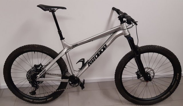

650B Airdrop Bitmap
2,8er passt vermutlich in keinen 650B Rahmen, nur 29", hier ist also ein Widerspruch. Schau mal bei mir zum Kaffeekränzchen, da hab ich viele HTs aufgelistet.
