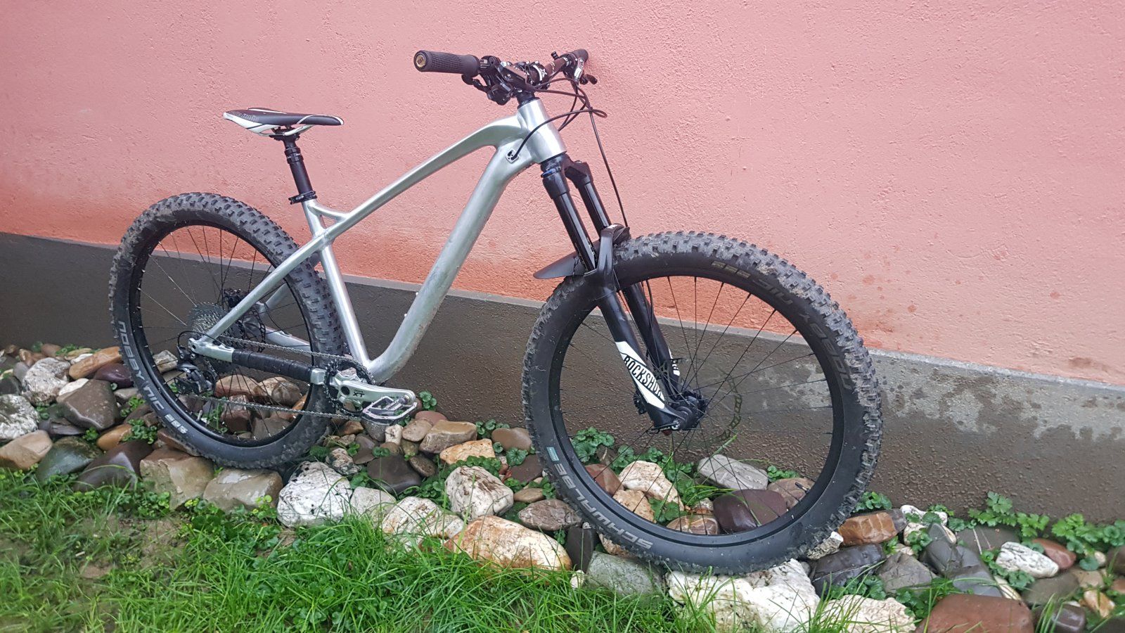

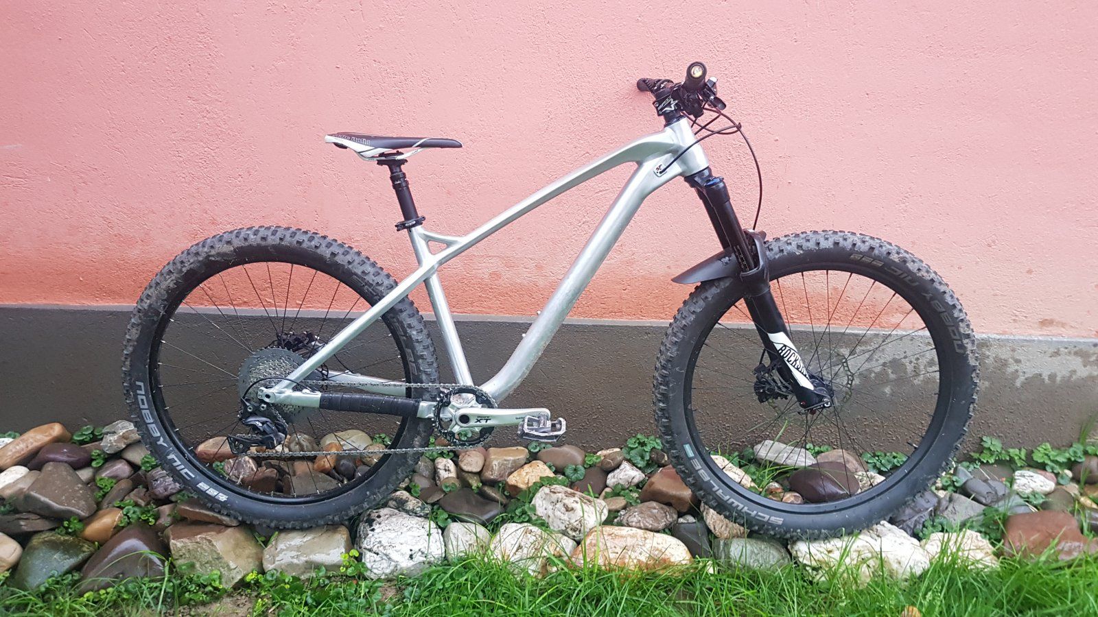

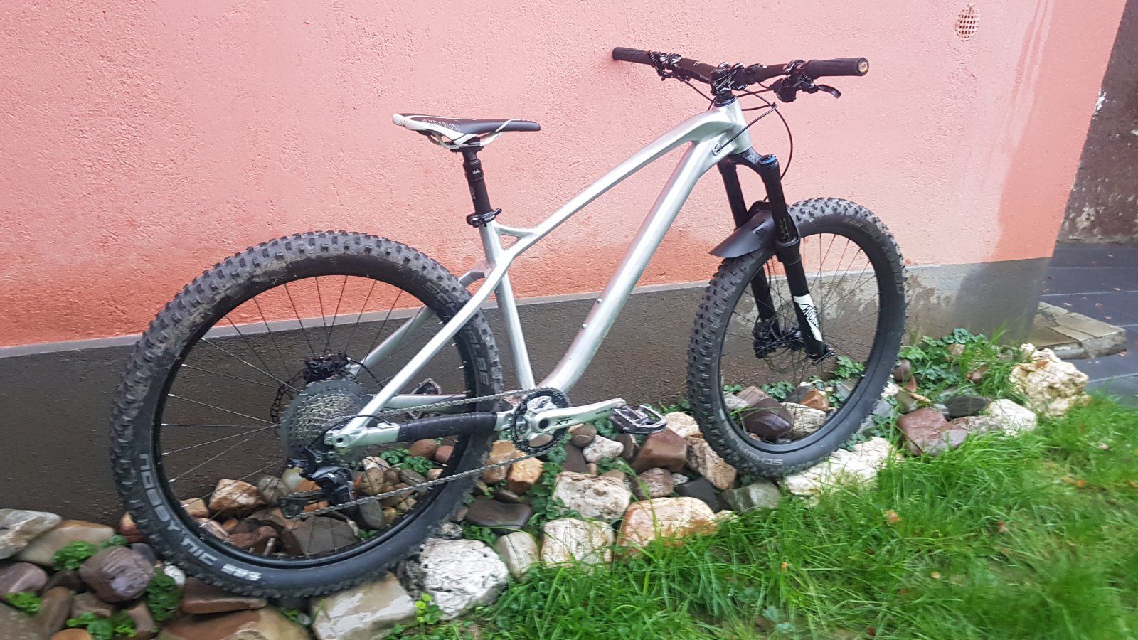

Hi, hi, so als stiller Mitleser hier..., die Gedanken hatte ich 2016 auch. 160 mm Gabelfederweg trotz Rahmen in Sondergröße "Zwerg", Laufräder 26", aber mit Option auf 27,5", sollte es mal keine vernünftigen Brocken in 26" mehr geben. Standartaufbau mit CK und RF. Robust und wartungsarm.
Ist dann das hier geworden:
Sieht immer noch fast genauso aus, halt ein bissl dreckiger. Das Getriebegehäuse bekam unterseitig noch einen dezenten "Steinschlagschutz".
Fazit nach dem "einfahren" am Lago im September 2016: Die Plüschsofas verkauft. Nur das alte Helius durfte bislang noch bleiben, ist ja auch nicht plüschig. Für die Gegend hier, so der Gedanke. Naja, lohnt sich nicht wirklich, weil, steht sich die Reifen eckig.
Klar sollte halt die Ergänzung zwischen Enduro und dem XC Bike sein... ist gelungen, auch wenn die Reifen ruhig auf 29" und damit etwas schmäler sein dürften, 27,5+ ist eben doch sehr träge.
