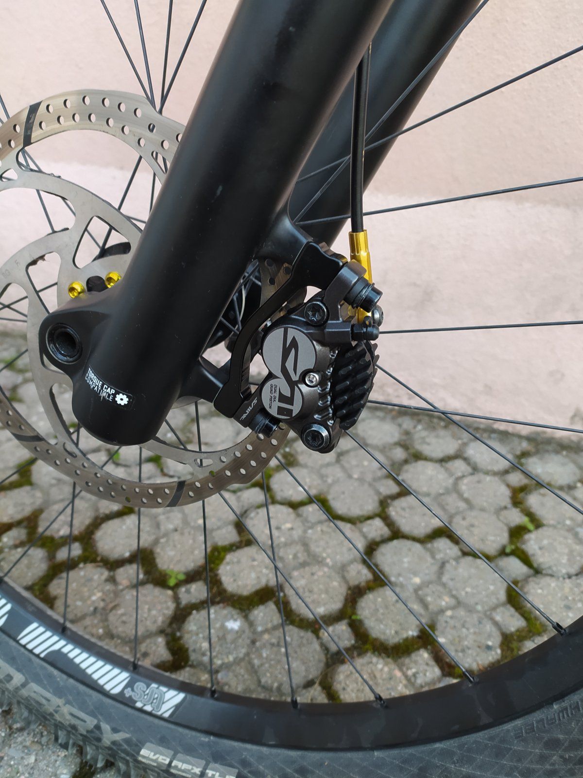

Die Saint Bremsen wollte ich schon lange mal ausprobieren.
Befüllt habe ich die allerdings mit diesen Pluto Gabel Öl Zeugs was hier öfter mal erwähnt wird. Kurzer Test füllte gut an.

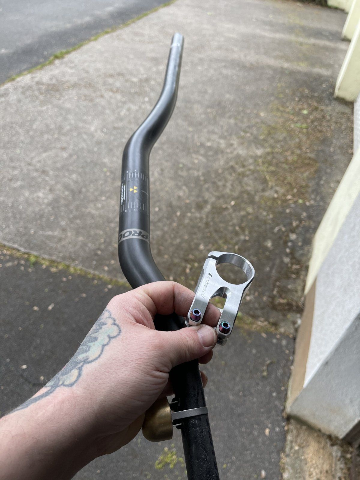

Außerdem habe ich mich vom Moto Style verabschiedet. Taugt mir einfach nicht. Das Kabel habe ich ums Steuerrohr verlegt wegen der englischen internen Kabel Öffnungen.
