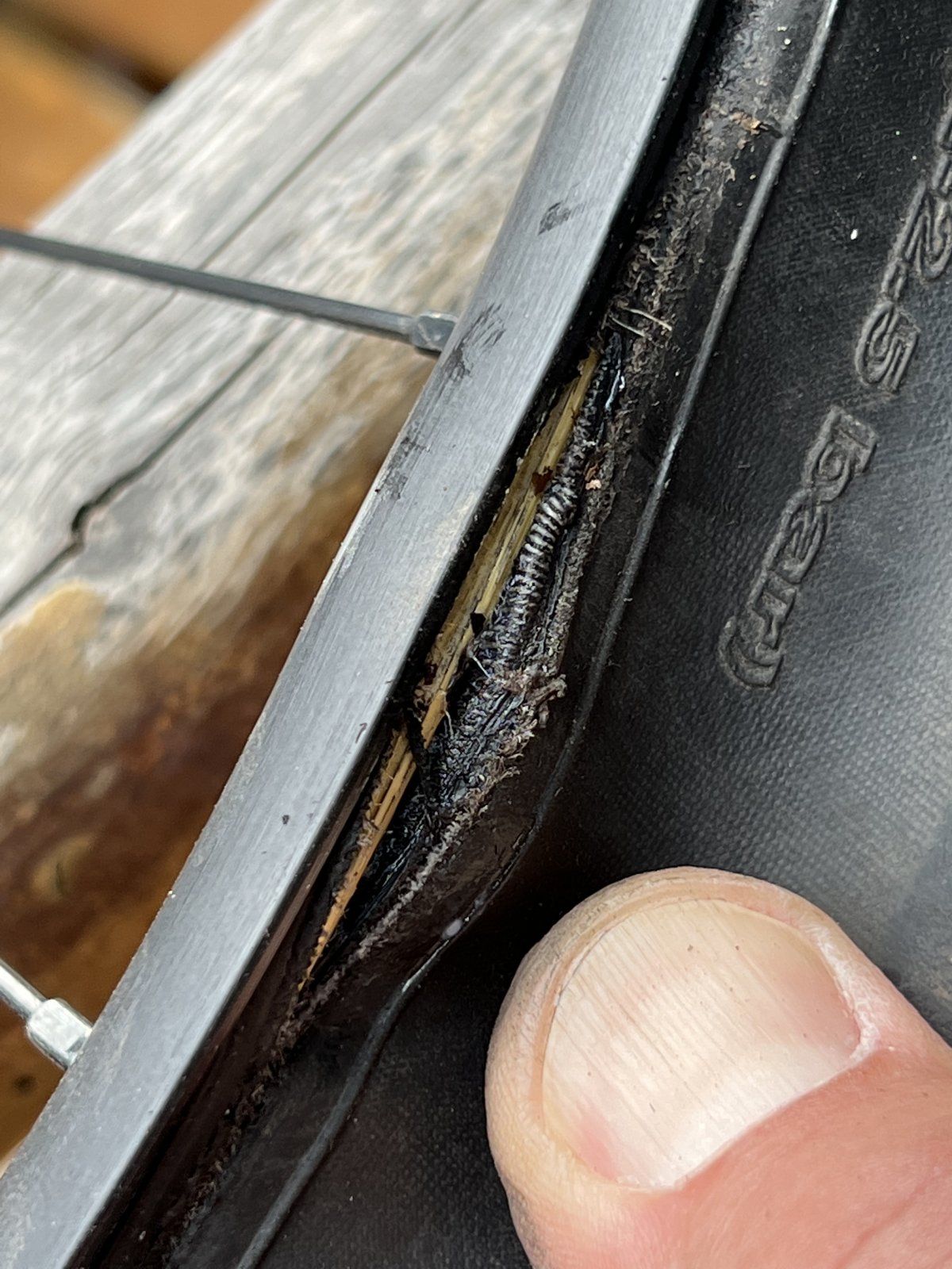

mea culpa, ich meinte die ARC HD. Schwager hat die AR im Enduro-Einsatz in 2 Monaten kaputt gekriegt, die ARC HD läuft schon 2 Jahre ohne Probleme.
Die HD gibt es leider nur in 30mm …
Aber so wie es ausschaut ist hier der Reifen auch direkt kaputt …. Zufall oder liegt das an der Delle ?
Ich denke die Felgenbreite sollte sich nach der gewünschten Reifenbreite richten. Mit 30mm ist ja 2,5 problemlos möglich.
Ich würde in Zukunft eine stabilere Karkasse und evtl. Insert verwenden…
2,8er Reifen, da passen die 40mm schon recht gut. Der Reifen war auf, bzw. der äußere Teil aufgeschlitzt. Alles sauber gemacht und innen an der Felge einen Grat gefunden. Den hab ich jetzt schön glatt geschliffen und einen andern Reifen montiert. Ich hoffe das das jetzt hält.
Welchen Insert könnt ihr empfehlen den es auch für 2.8er gibt ?
Cush Core Plus läuft bei mir mit 2.8" und einer i40 Felge hervorragend. Neu etwas teuer, hab damals auf dem Gebrauchtmarkt Glück gehabt. Abgesehen vom Schutz der Felge ist der Gewinn an Fahrqualität hinten am Hardtail/Rigid auch sehr deutlich.

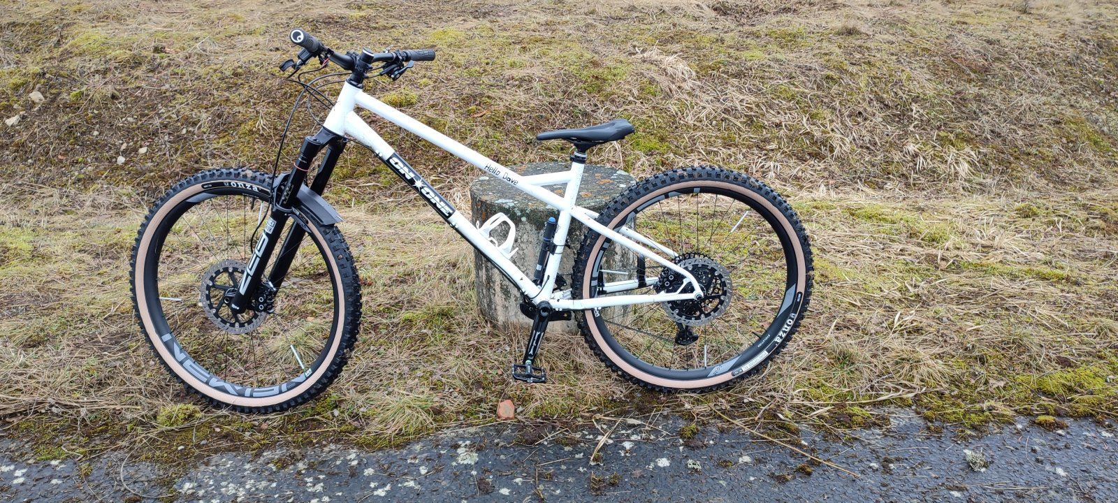

Tiktik, hello Dave?!
Wer hat hier das Weiße hd mit Zeb?
€: @B1H4 wars
