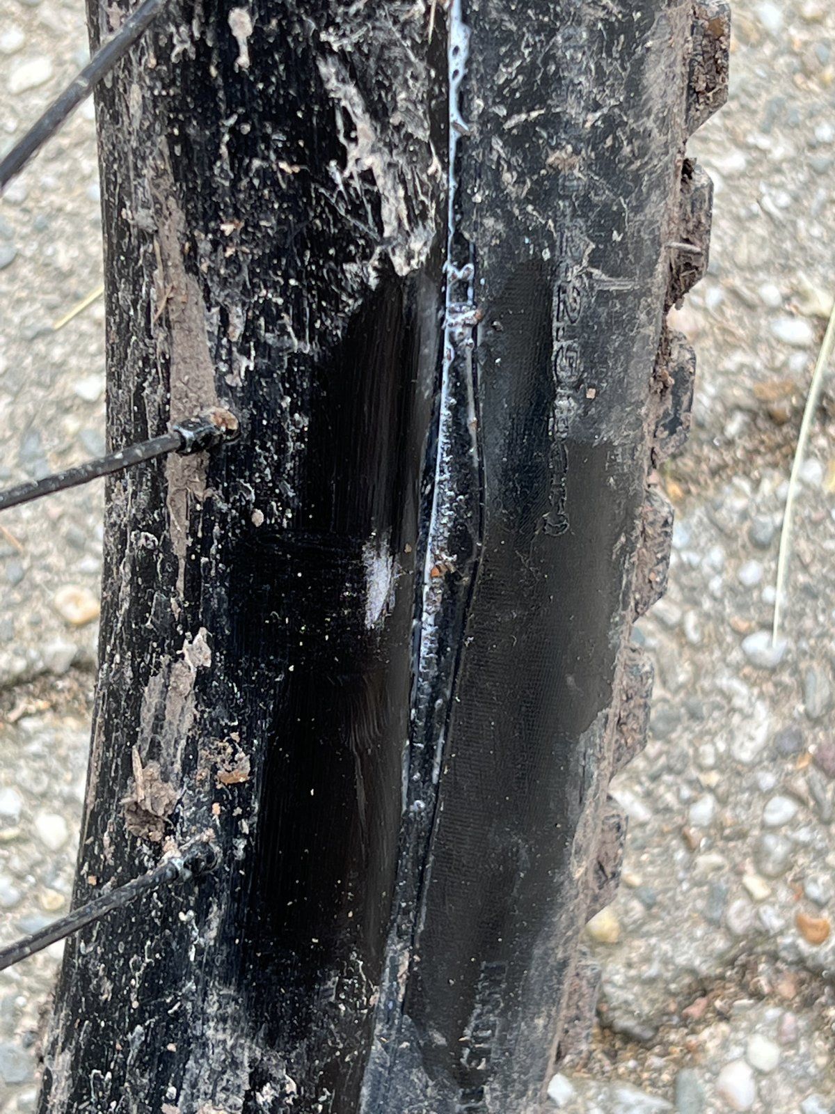

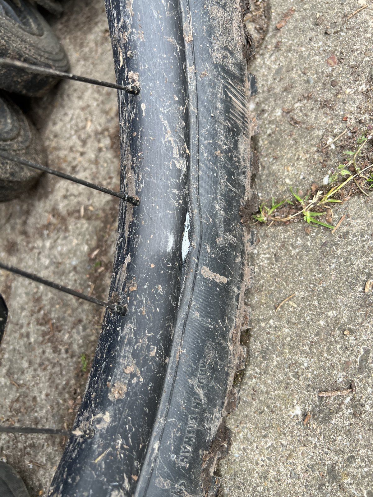

Ich bin was Tubeless angeht noch absoluter Neuling .... Meine Felge hat eine kleine Delle, ich hab sie versucht zu richten soweit mein Bauchgefühl das zugelassen hat, viel besser ist es aber nicht geworden.
Den Reifen hab ich Tubeless montiert und er lief dann auch rund. Jetzt nach der letzten Tour hab ich gesehen das an der Delle Milch austritt und der Reifen ausbeult ist, Reifendruck ca. 2,2Bar ( i'm heavy ).
Ignorieren, Schlauch wieder rein, Taunus montieren oder was noch ?

Wenn der Reifen an der Stelle nicht richtig im Felgenhorn sitzen kann, würde ich persönlich eine neue Felge einspeichen. Du kannst noch einmal versuchen die Stelle ein bisschen warm zu machen und den Felgenhorn wieder “gerade” zu biegen. Falls es nicht klappt, neu einspeichen. Ist das eine WTB Felge?
Hmm, das gibt wieder ärger bei der Regierung, da muss wohl erstmal wieder der Schlauch rein. Damit war das nicht.
Felge ist eine RaceFace AR40 , 27,5.
Was wäre denn nen haltbare Felge in 27,5 mit 40m ?

die ARC40 soll noch stabiler sein, ist aber auch ein bisschen teurer.
Ist dir wirklich stabiler oder nur leichter ?

mea culpa, ich meinte die ARC HD. Schwager hat die AR im Enduro-Einsatz in 2 Monaten kaputt gekriegt, die ARC HD läuft schon 2 Jahre ohne Probleme.
