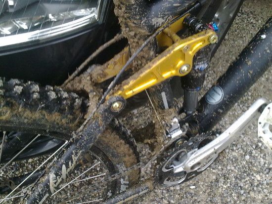

so hier noch mal ein Nachtrag vonmeinem Swoop.
War heut in Lermoos auf´n Trail!! Geil wars!!!
Vorher:
Danach:
Ich nenn so was artgerechte Haltung!! :daumen:
Und ich liebe Das Fahrgefühl auf dem Bike.
