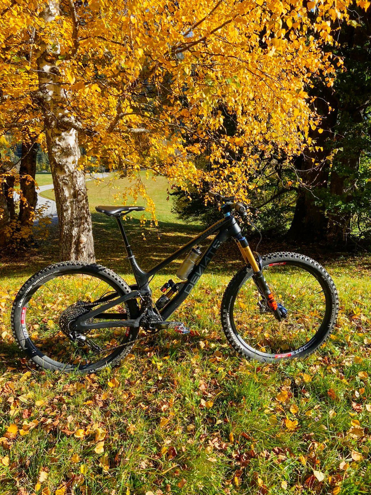

So endlich kam ich mal zur ersten Ausfahrt. Natürlich stilecht im Matsch und Regen. Anhang anzeigen 1674681Muss noch einiges eingestellt werden bin aber schon positiv gestimmt. Ultra leise aktuell das Rad und bügelt hinten so dass man kaum was merkt. Etwas Pop fehlt im Vergleich zum Tyee aber ist ja klar. Frage an die X2 Fahrer: Wieviele Tokens habt ihr benötigt? Momentan bin ich bei jedem Trail am Endanschlag 😐 Ich merke davon zwar nichts aber es sollte ja etwas Reserve sein 😁
Hätte noch zwei Fragen an die Erfahrenen hier:
Meine Gabel hat ein Offset von 51, ich frage mich ob die Lenkung deshalb etwas träge wirkt da ja eig ein kürzeres Offset empfohlen wird 🤔 Oder ist das Bike generell so?
Ich hätte noch gelesen dass Deviate sagt man solle kein Ketten Wachs nutzen, warum? Generell nutze ich immer an allen Bikes Sqirt Lube und frage mich jetzt ob hier Öl dran muss? Wegen dem Idler?
Bißchen lang geworden sorry. Danke euch.

Ich fahre schon seit Anfang mit Wachs (Squirt). Alles ohne Probleme.
Anzahl der Token habe ich leider nicht dokumentiert. Gehe aber von zwei aus.
Fahre auch ein 51er Offset

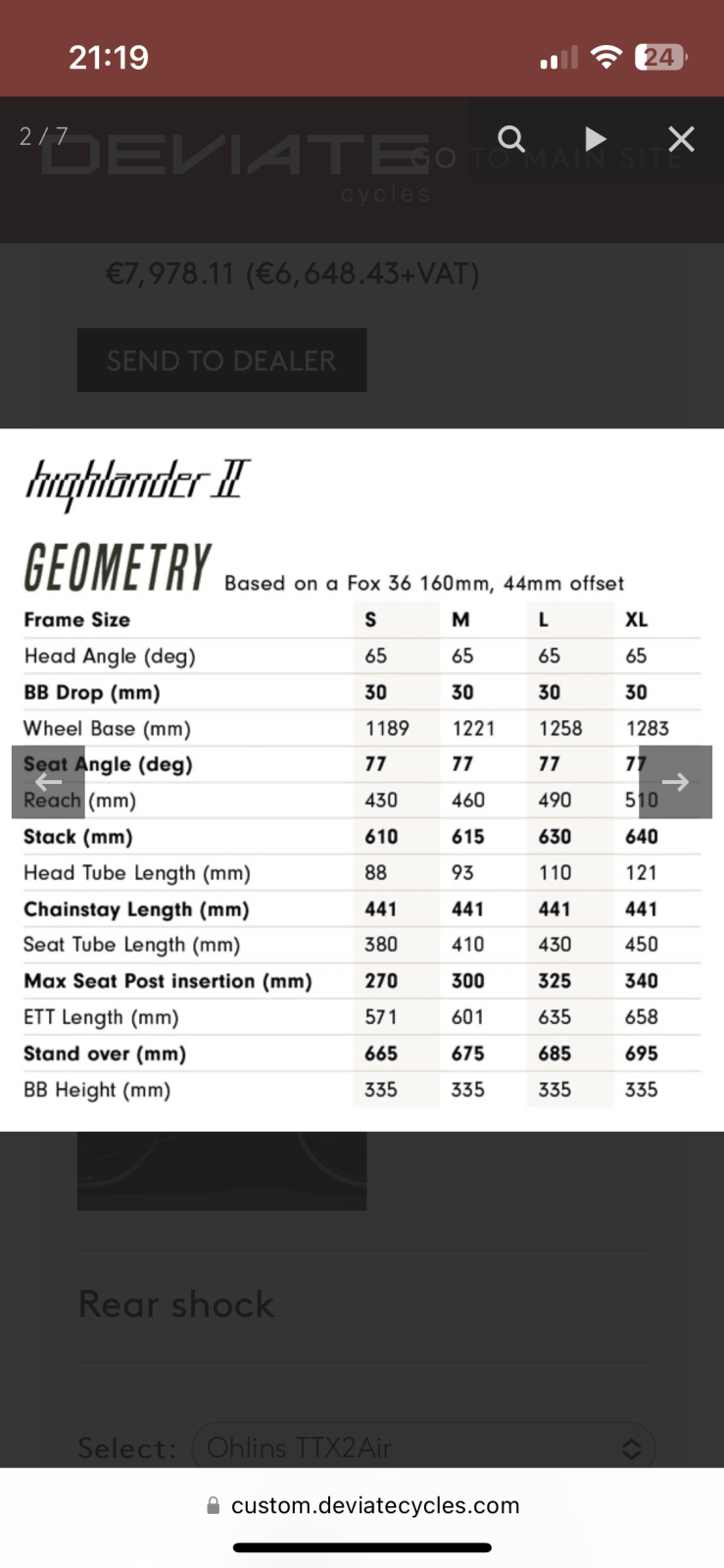

Hat zufällig jemand Infos zum neuen highlander abseits der 34,9er sattelstütze und des ans Claymore angepassten sizings? Dämpfer Einbaumaß bspw ?

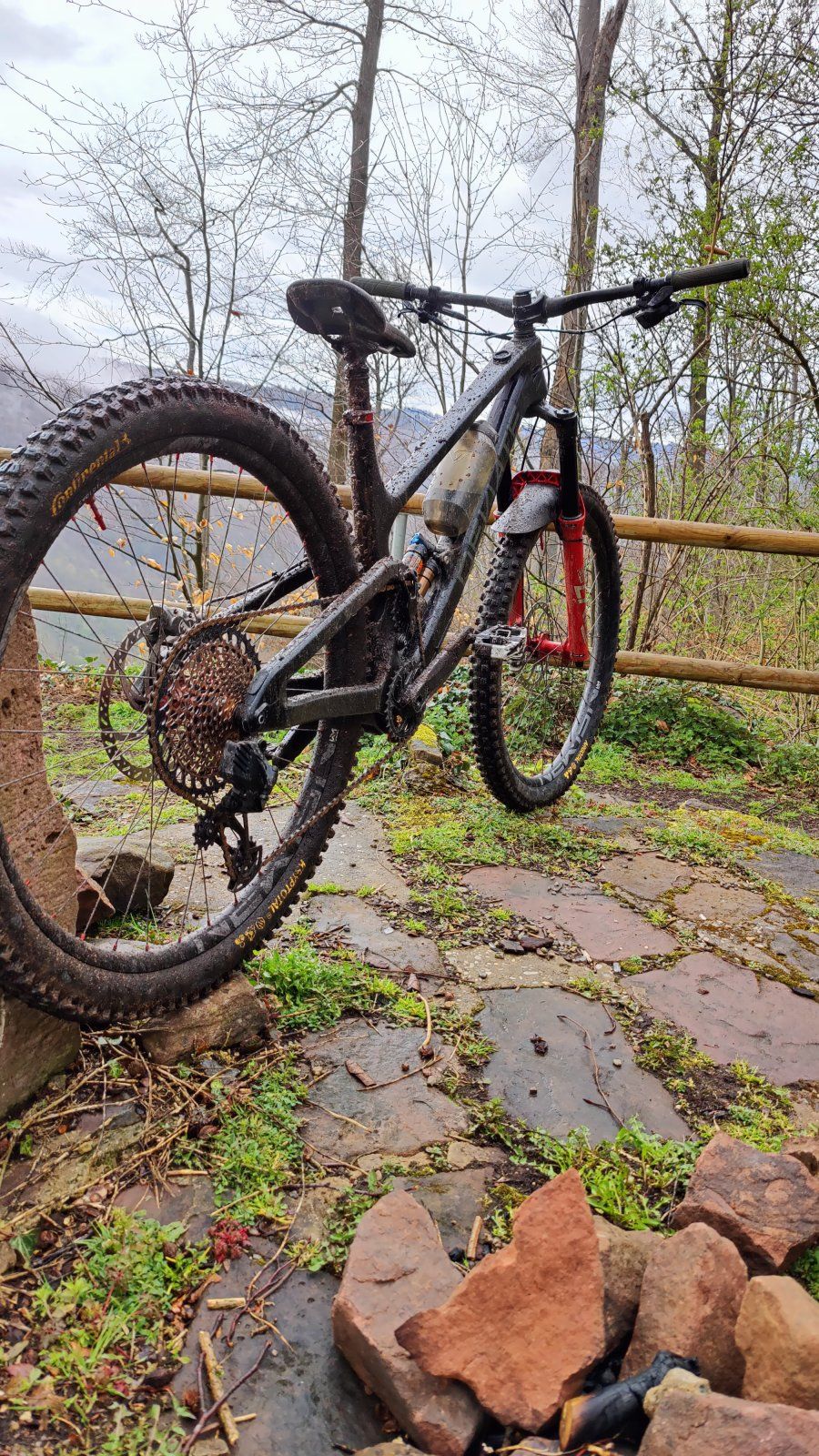

Gestern Fertig geworden und gleich noch ne Proberunde gedreht😍
Jetzt muss ich noch was fragen wie viele Fettnippel sind denn am dem Rad verbaut?
Grüße

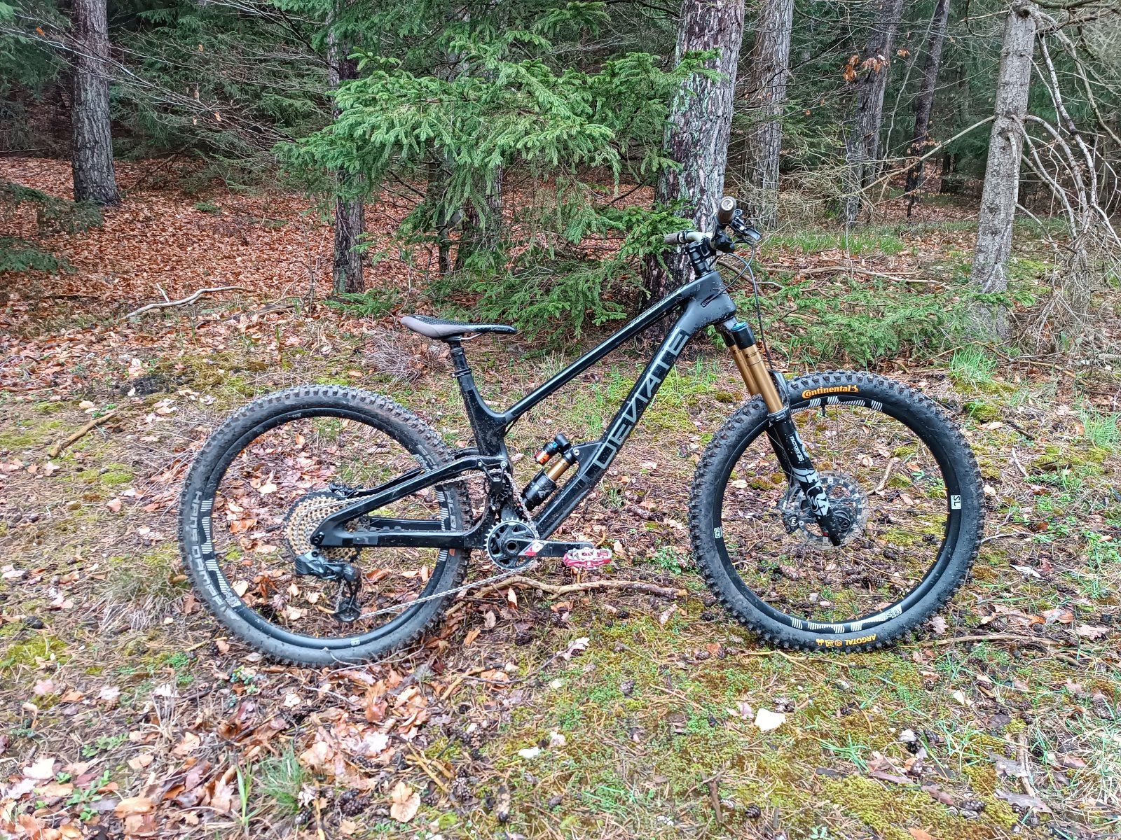

Servus an alle, ich würde mich von meinem Deviate Highlander 140 Rahmengröße L trennen da ich eigentlich nur mehr mit dem Rennrad und XC MTB unterwegs bin.
Wurde von mir Custom aufgebaut und bin damit eigentlich keine 1000km gefahren also echt wie neu, letzte Saison bin ich damit wenns gut geht 20km gefahren..
Fox Factory Fahrwerk
DT Swiss EX471 mit blauen Hope Naben
170er OneUp Sattelstütze
Renthal Vorbau und Lenker
Magura MT7 Bremsen
GX Kurbel und Kassette aber X01 Schaltwerk und Schalthebel
Rechnung vom Rahmen natürlich vorhanden
Ich werfe mal 6500€ in den Raum, falls wer Interesse hat. Besichtigung und Probefahrt erwünscht da Privatverkauf (keine Rücknahme und Garantie)

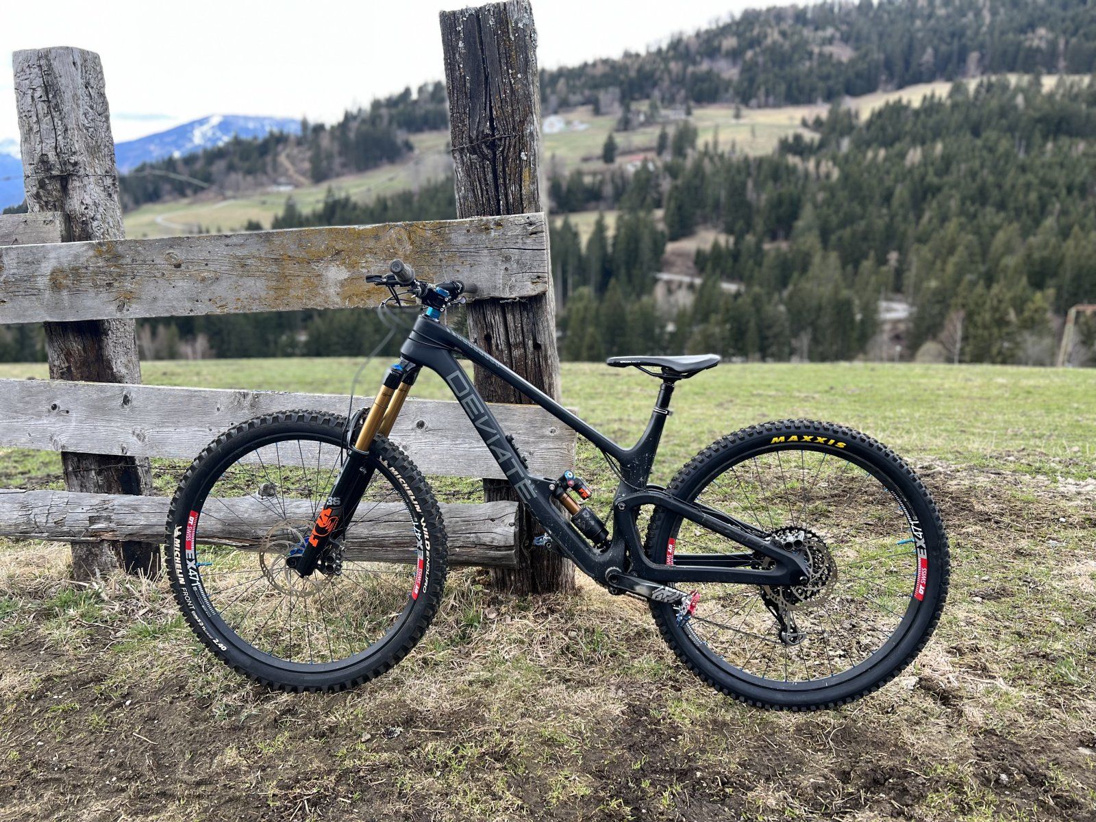

Sooo...endlich, die erste Test-/ Einstellfahrt gemacht.
...daher entschuldigt den Spacerturm und zu lange Leitungen 😇
Fazit: Ich hätte nicht gedacht, dass mir ein 29er "Trailbike" dermaßen Spaß machen könnte :i2:
...bisher wird der Kauf nicht bereut:love:
Rahmengröße L bei 180cm und mit 31mm Vorbau.
Schöne Grüße

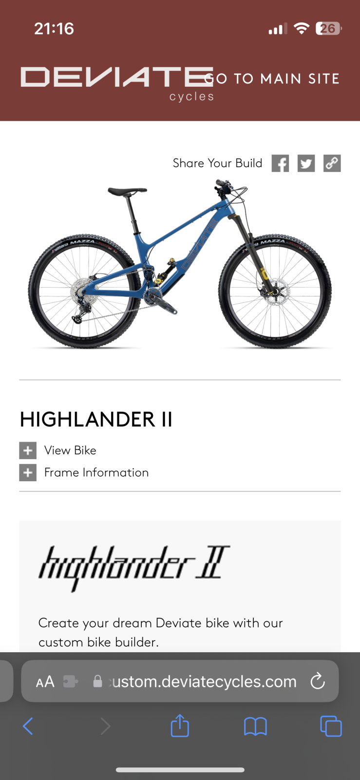

Hab da was gefunden, einfach mal nach Highlander v2 gegoogelt. Kommt wohl weiterhin ohne UDH…
