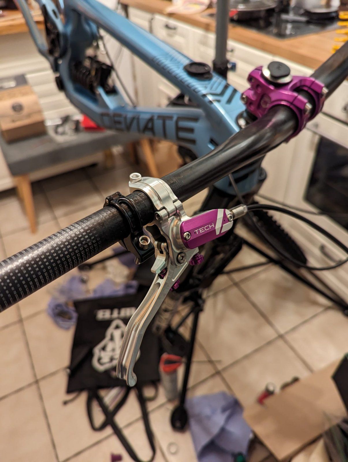

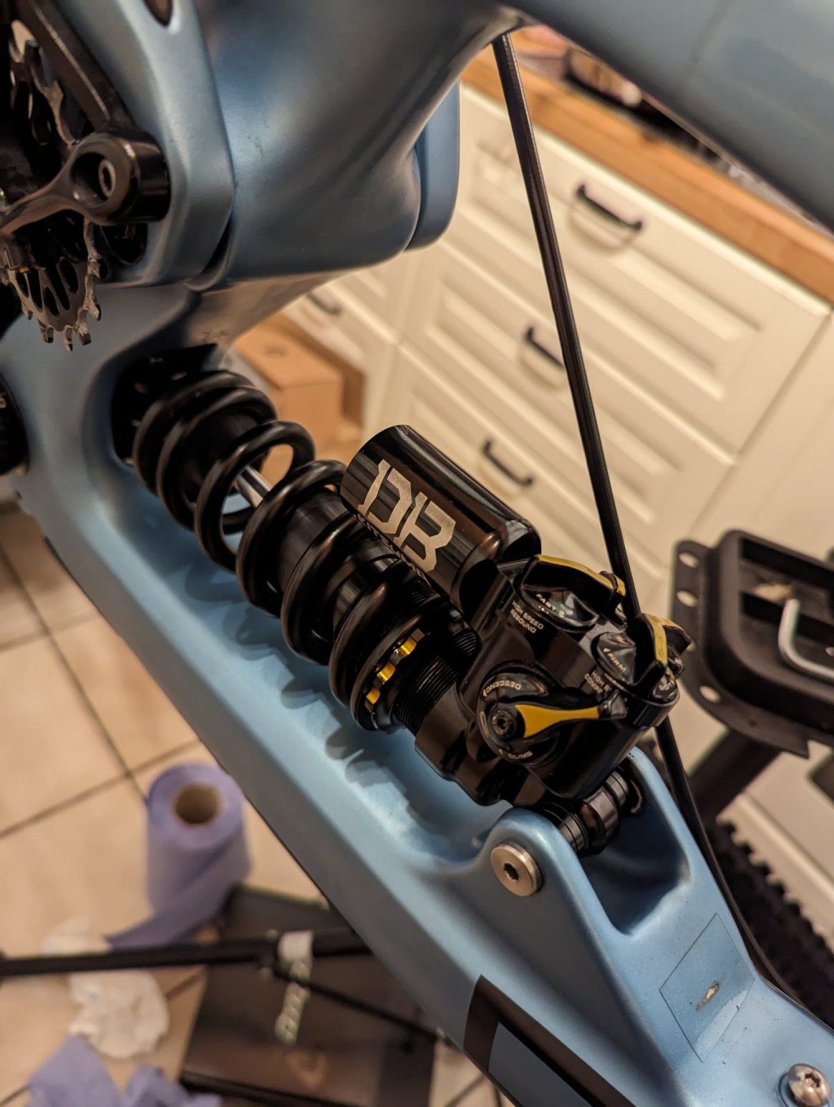

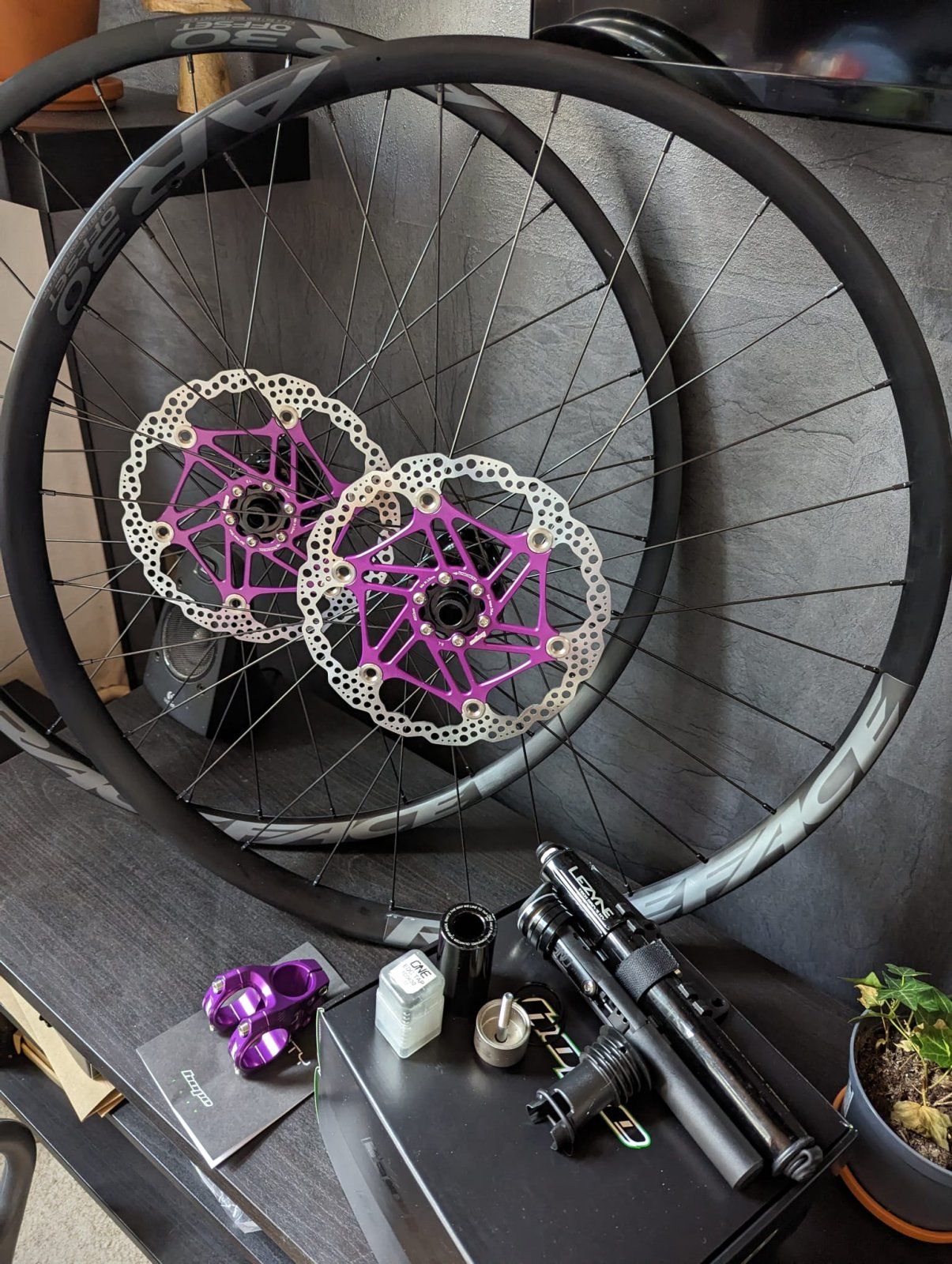

Bis auf ein paar Kleinteile ist alles da und im Aufbau, kann es kaum erwarten die ersten Runden drauf zu drehen! Sitze auf Arbeit und mir jucken die Finger, hätte mir paar Tage mehr Urlaub zum schrauben nehmen sollen :D
Anhang anzeigen 1727694 Anhang anzeigen 1727695Anhang anzeigen 1727696
Die Hope ist schon schick und nicht so übertrieben teuer wie trickstuff und Ähnliche.
Diese neue Hope soll auch sehr stark sein. Hat das jemand Vergleich zu massenproduzierten Produkten?
Ich kann leider nur den Vergleich zu den anderen übertriebenen teuren Teilen geben...
Die übertrieben teuren Teile funktionieren immer noch etwas besser. Haptik, Bremsleistung und Dosierbarkeit ist alles ein Stückchen höher als bei der Hope. Wobei wir hier schon eh über sehr hohe Niveaus reden.
Mit einer Hope macht man nichts falsch. Mit einer Shigura auch nicht.
Ich hatte bis jetzt auch nur solide (Shimano XT/Formula Cura 4) bis etwas edlere Bremsen (Saint/TRP Quadiem/Hope Tech3 V3) und nun mit der Tech 4 V4 meiner teuerste bis jetzt. Der Unterschied zur Maxima eines Kollegen schon spürbar, aber meiner Meinung nach sowohl haptisch als auch von der Leistung zu vernachlässigen, beziehungsweise nicht mal wirklich praktikabel für Otto-Normalmountainbiker.
Im Endeffekt kommt es mehr darauf an, worauf du Wert legst. Dosierbarkeit, Bremskraft, einfacher Service, Hebelhaptik, Optik... wirklich schlechte Bremsen baut keiner mehr, sogar Magura ist ganz okay ;) Die Tech 4 ist absolut anstandslos verarbeitet, sieht verdammt gut aus und hat alle Leistung und Dosierbarkeit, die man je brauchen wird. Die 2% plus an Gefühl und Design sind mir den Aufpreis zu Intend, Trickstuff und co. einfach nicht wert. Was aber nicht heißt, dass ich keine fahren würde, wenn mir das Geld egal wäre

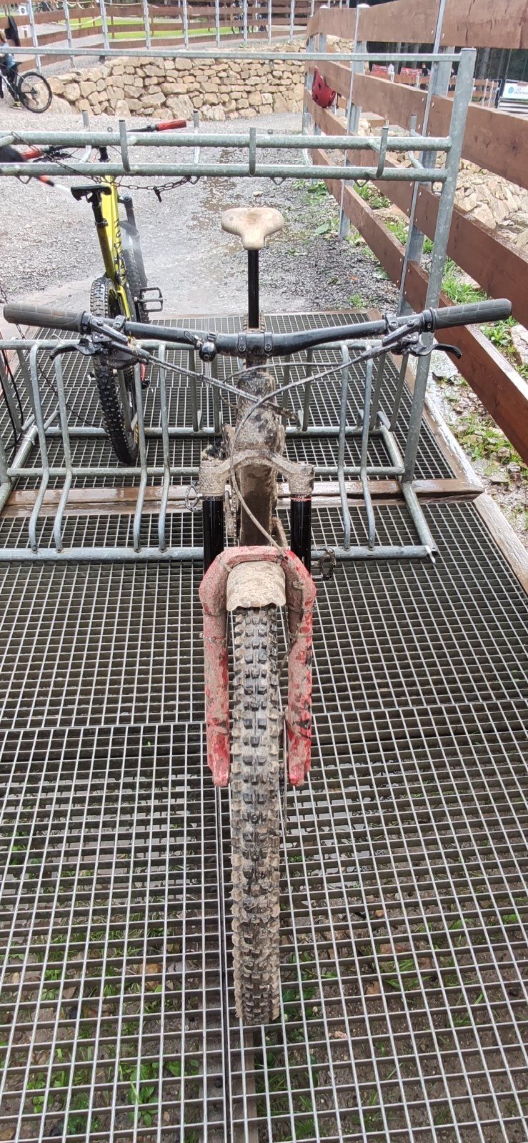

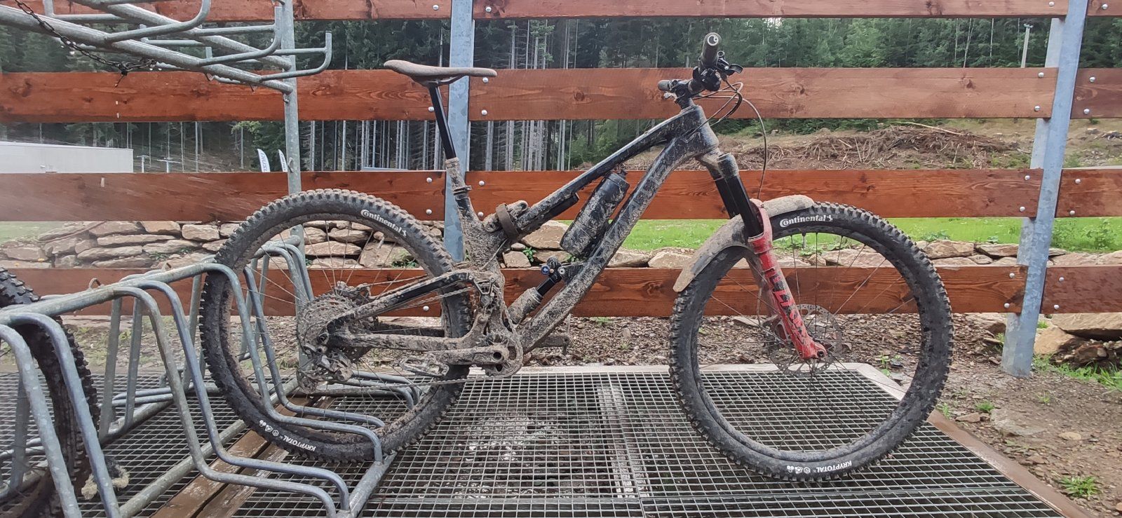

Hab mein Highlander heute mal in klinovec und gestern in plesivec ausgeführt. Bin immernoch total begeistert 😍
Reifen inzwischen auf Conti Krypto fr und re in Enduro soft gewechselt, die sind auch überragend.
Steht meinem vorherigen Cube 170 in absolut nix nach.
Morgen geht's dann wahrscheinlich noch nach Rabenberg ✌️

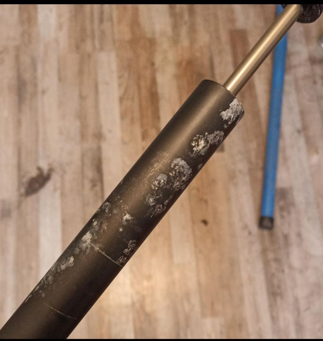

Stand beim Lift hinter Dir in Klino. Hab das selbe Rad. Unbedingt Sattelstütze ab und an bewegen. Am besten deb hinteren Spalt am Sitzrohr mit Tape abdichten.
Meine Sattelstütze war gnadenlos festgesteckt. Es kommt Dreck in den Rahmen welcher am Fuß der Stütze festtrocknet. So passt sie dann nicht mehr durchs Sitzrohr und es wird eklig.
Auch möglich, dass Rückstände von der Produktion noch im Rahmen sind und mit Wasser eine lustige Pampe bilden. Der Dreck war auch in der Stütze, da diese in einsaugt beim ausfahren.
War auch nicht der Erste mit dem Problem
Danke für den Tipp, muss ich morgen gleich mal prüfen :daumen:

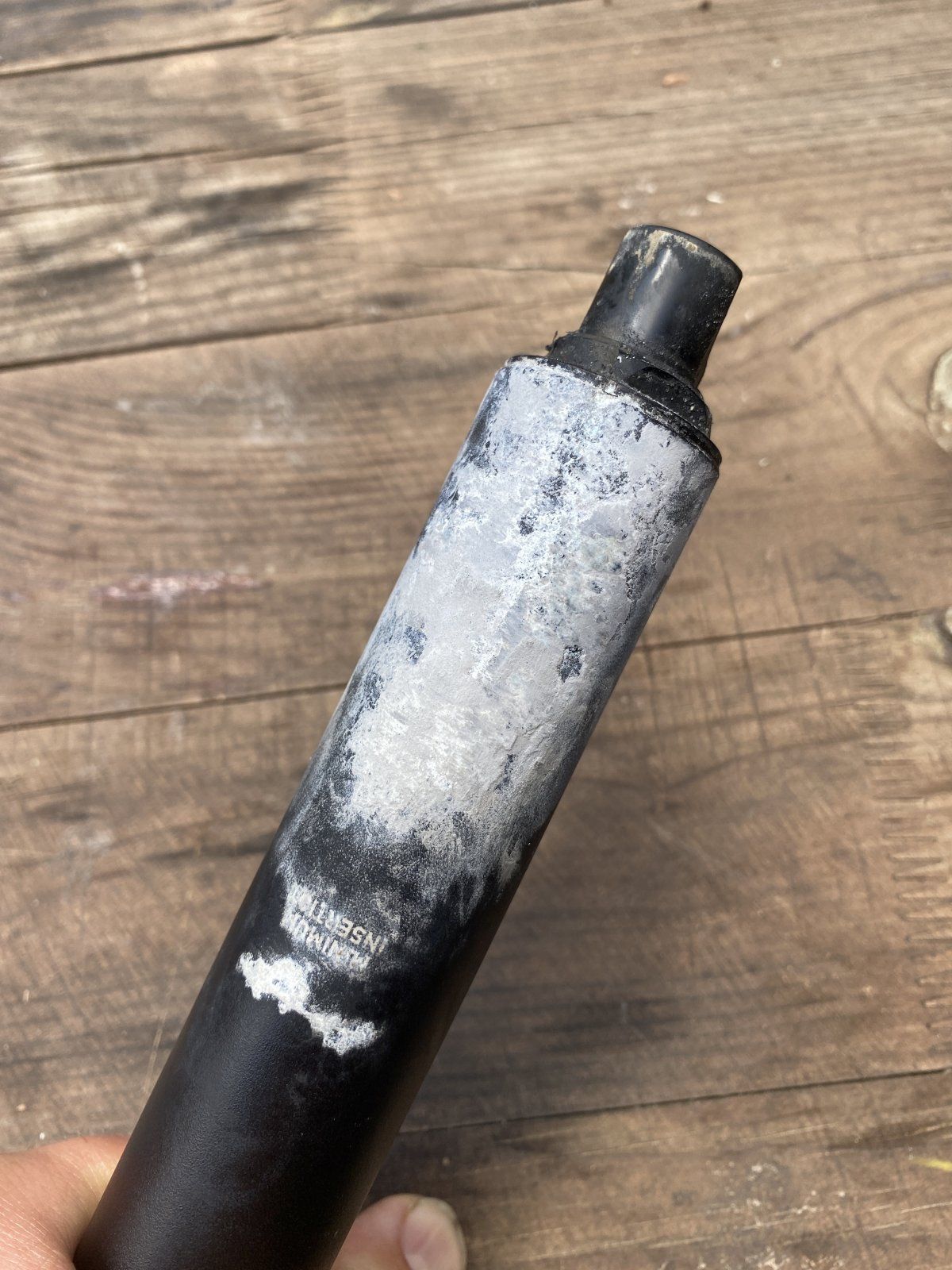

Das ist keine Pampe/Rückstände und auch kein Dreck, das nennt man Kontaktkorrosion. Das Carbon reagiert mit dem Aluminium. Leider haben die Deviate Rahmen keine Beschichtung innerhalb des Sitzrohrs und sind auch noch komplett dicht.
Zwei Varios von mir hatten deutliche Korrosion und schon fast Löcher. Bei einem Kollegen das gleiche und gibt viele Fälle davon.
Also regelmäßig Stütze raus und am besten einen Bikeyoke Willy montieren.
Hatte auch in der Stütze dieses feine graue Pulver. Dadurch hats das Gleitlager meiner neuen AXS Stütze zerlegt.
