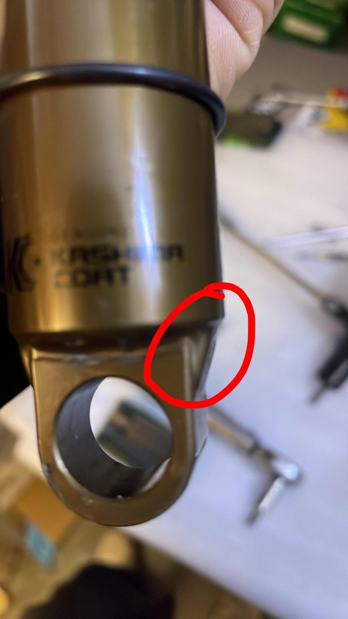

Schade, habe einen Mara pro mit DZ Suspension Tuning rumliegen in 210*55 mm und wollte den einbauen in Highlander 150.
Schlägt dann beim einfedern Piggy an?

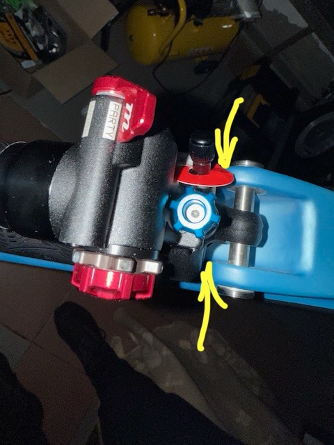

Genau die gleiche scheiß Situation hab ich auch gerade. Plus eine neue Mezzer Pro.
Nein, so weit konnte ich ihn nichtmal einbauen, weil der vordere Bolzen schon nicht reingeht.
Der Dämpfer steht vorne an der Stirnseite am Rahmen an, hier noch ohne die Huberbuchsen:
Mit eingezogener Buchse lässt sich der Bolzen nicht mehr montieren.
Möchte einer von euch den Mara los werden? 😁
Falls ich den Rahmen verkaufe, verkaufe ich auch den getunten mara, weil kein Rad mit der ebl.
Aber wenn ich den behalte,schleife ich einfach ein winziges bisschen vom dämpferkopf ab und gut. Der hat da ja genug Material.
Denn der mara mit dem ausgleichsport (mara 1 nach symion Tuning oder mara Gen 2 von der stange) mit ausgeichsport sind hervorragende dämpfer.
Anhang anzeigen 2066033Anhang anzeigen 2066034
Merkwürdig, mein rahmen liegt zwar aktuell nur um, aber ich hatte den dämpfer schon mit Buchsen montiert. Das ging.
Aber beim rumliegenden rahmen, hab ich es natürlich nicht durchgefedert

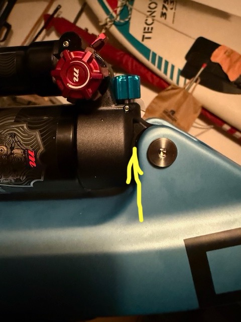

Hmmm, also ich wollte des Teil auch schnell in einem Tag zusammenbauen und da hats ohne erhöhten Kraftaufwand nicht gepasst, weil der da am Rahmen anstand. Jetzt sind die Teile ans Bird gekommen:
Müssen aber eh noch gekürzt und getuned werden… vllt probiere ich es dann nochmal.
Guten Morgen,
würden evtl Offset Buchsen das Problem lösen?
https://www.crowny.de/?product=burgtec-offset-daempferbuchsen
Gruss
Bgh
Ah, sehr gute Idee. Ist die Frage, ob 1,5mm mehr Einbaulänge was ausmachen.
Aber was verhindert, dass sie sich nicht verdrehen? In der verkürzten Einstellung, kann ichs ja verstehen aber wenn ich die Einbaulänge verlängere, müssten die sich mit der Zeit doch verdrehen oder? Die Klemmkraft ist doch bestimmt nicht so hoch, dass diese ausreicht.

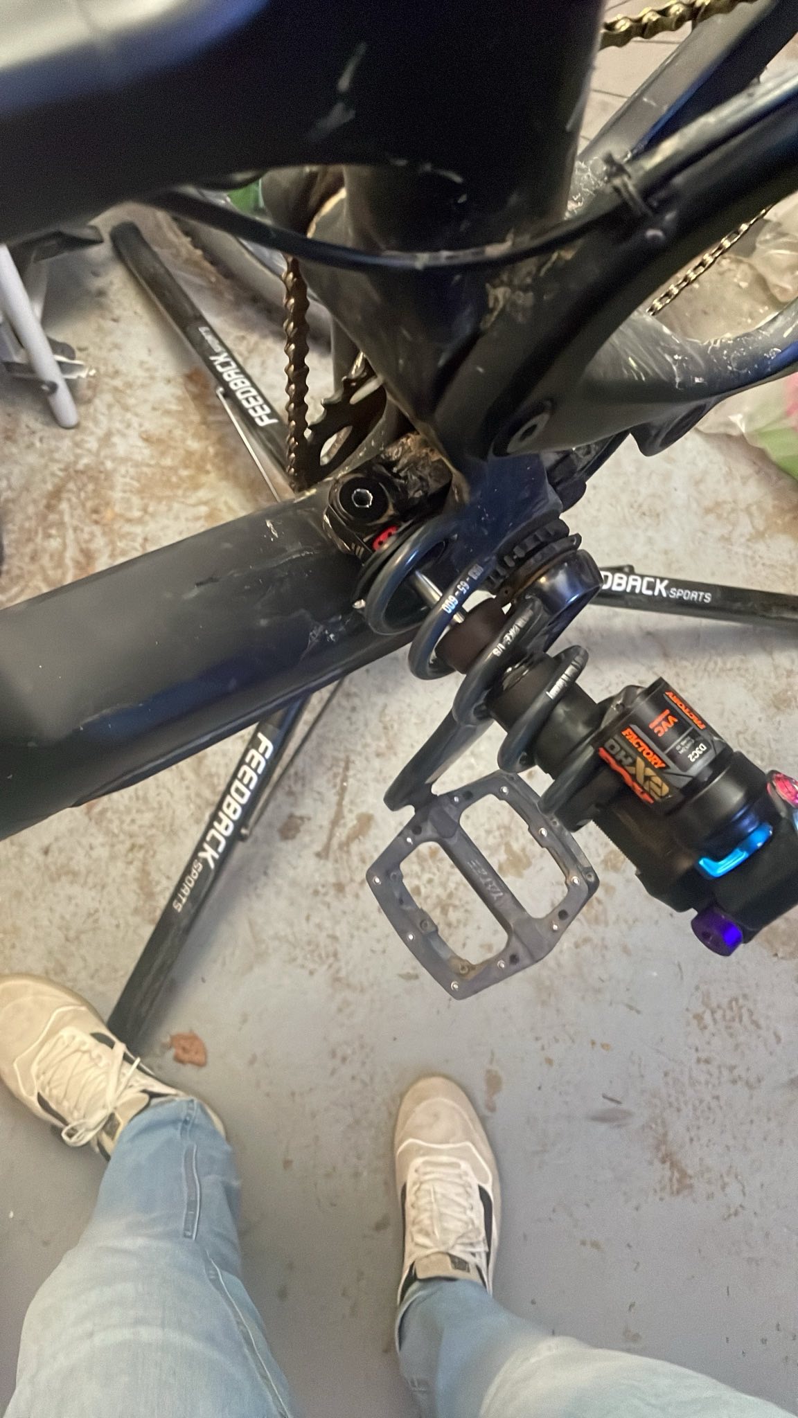

Welcher Dämpfer?
1. Fahrrad einfedern/ komprimieren
2. Dämpfer unten verschrauben, seitlich eingeklemmt, fest schrauben
3. Dämpfer gerade schieben und oben verschrauben
Beim Fox Flat X klappt das so aber nicht, da die Aufnahmen zu breit sind lässt er sich nicht umklappen:
Den muss man komprimiert einbauen mit Geduld und Friemelei.
Ich habe das so gelöst:
1. Luft komplett ablassen und Dämpfer zusammen drücken
2. in die richtige Position einlegen
3. Unten verschrauben
4. mit Händen zusammen drücken bis er sich oben komplett einlegen lässt
5. oben verschrauben
