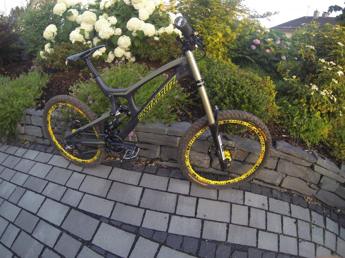

Ich fahre den Void und vorher hatte ich einen RC4 mit einer 400er Feder. Der Void spricht besser und feinfühliger an und ist nicht sehr progressiv. Spühre den Hinterbau kaum noch, was super ist denn, der Hinterbau von meinem Bike ist schon extrem progressiv. Das gleicht der Void ziemlich gut aus. 1 Saison gefahren und er läuft noch wie am ersten Tag. Bis jetzt kann ich den echt empfehlen. Meine Frage hier: Hat jmd erfahrung mit Hig/Lowspeed einstellungen auf Wurzelteppichen? Ich werde da immer sehr langsam.
Andere Luftdämpfer bin ich noch nicht gefahren, nur Coil: RC4, DHX5, Manitou Revox(übrigens auch sehr zu empfehlen), BOS Stoy.
