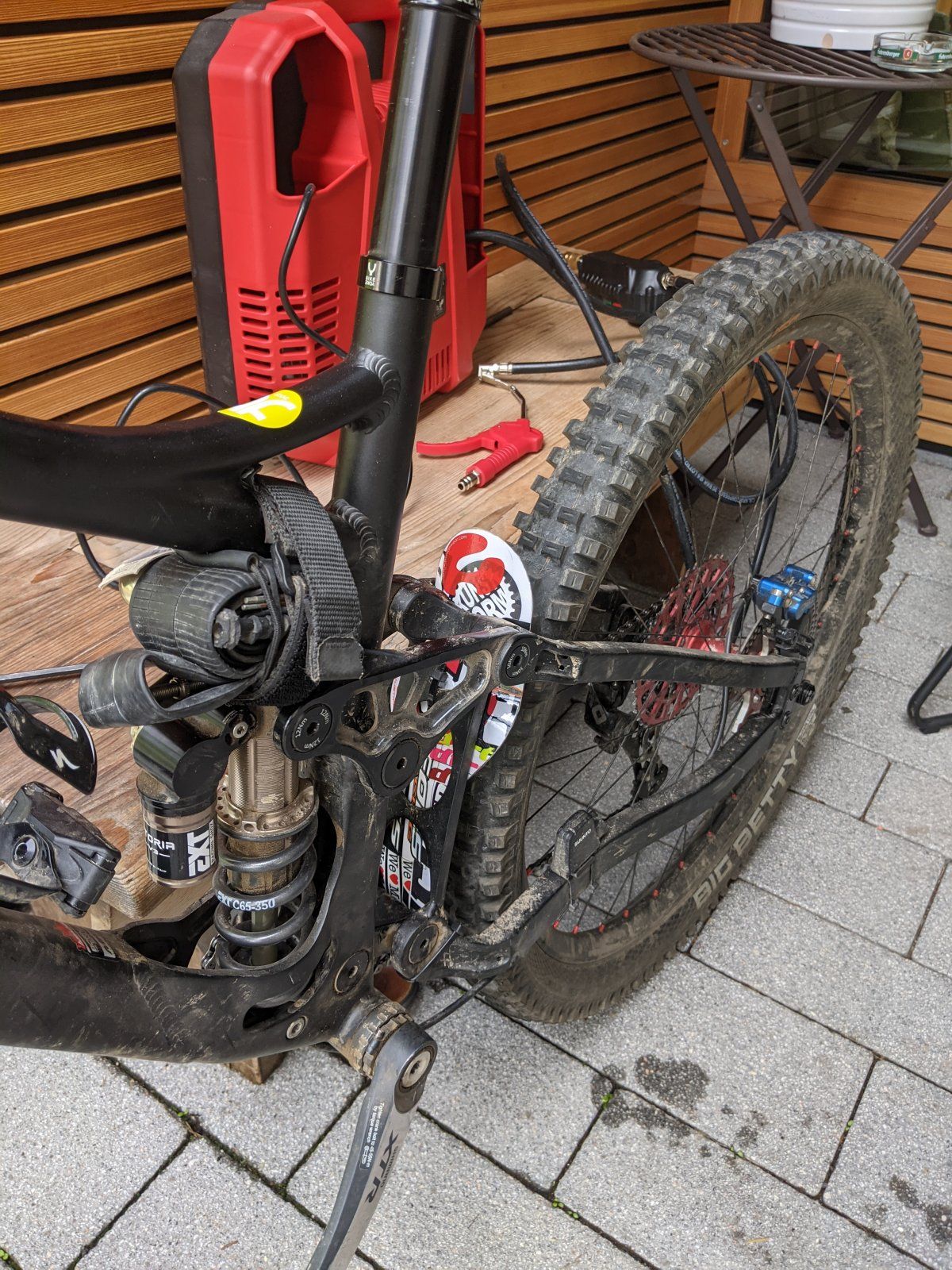

Den tatsächlichen Sag kann ich dir nicht. Ich hab bei der Bestellung nach einem straffen Setup gefragt und bin auch eine Federhärte höher unterwegs, als von Banshee empfohlen und von der Formel ausgerechnet. Ich hatte einzelne Durchschläge, aber wirklich nur einzelne. Passt also ganz gut.
Ja, große Wurzeln hintereinander in einer Kompression sind's bei mir.
Ja harte Durchschläge habe ich auch kaum. Jedoch sagt mir mein selbst gebastelter SAG Ring oft, dass ich den Federweg ganz genutzt habe. Aber eine noch härtere Feder möchte ich lieber nicht reintun, vielleicht noch etwas HSC dazugeben. Was denkt ihr?
