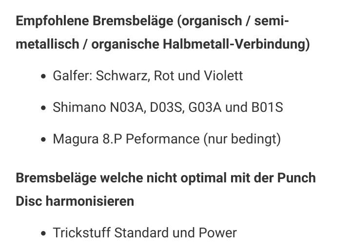

Brakestuff rÀt bei der Punchdisc auch offiziell dazu, keineTrickstuff BelÀge zu verwenden.
Hast du eine Quelle?
Auf der Homepage.
Danke, ich hatte die Punch nicht auf dem Schirm da ich die XT-Design fahre von BS. Auf der Produktseite der XT gibt es nicht solche detaillierten Infos zu den BelÀgen.
Aber deckt sich ebenfalls mit meinen Erfahrungen. Galfer standard (Heißen Performance neuerdings), und rot funktionieren gut. Galfer grĂŒn wiederum gurgelt.
TS Standard sowie Power haben bei mir starke GerÀusche verursacht.
