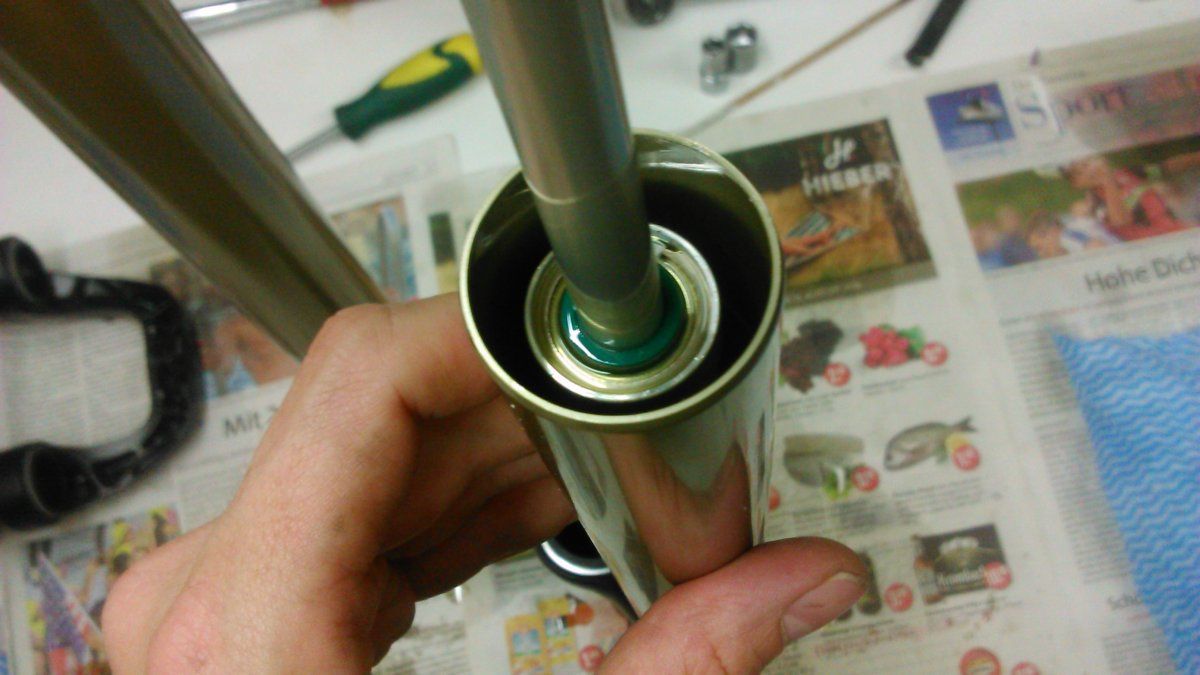

Außerdem muss ich bemängeln, dass die Druckstufeneinheit bzw. deren Schaft alles andere als mittig aus dem Standrohr ragt.
Das Bild folgt gleich..

Laut deinen Bildern hast du die Gabel ja schon offen - damit siehst du ja was drinnen ist ;).
Details und Unterschiede zwischen den Ausführungen sind auch nicht geheim laut Fox Help.
In den Standrohren (Casting) gibts keine Ports. In der Luftkammer ist eines.
Tip: Luftkammer vom (initial) vielen Fett befreien und laut Serviceanleitung Öl einfüllen.
Weiters die Ringe unter den Dichtungen (Abstreifer) mit Öl tränken.
Das Ganze auch ab und zu kontrollieren.
Damit läuft es geschmeidig. (Ist aber alles eh nicht aufregend neu für dich nehme ich an.)
