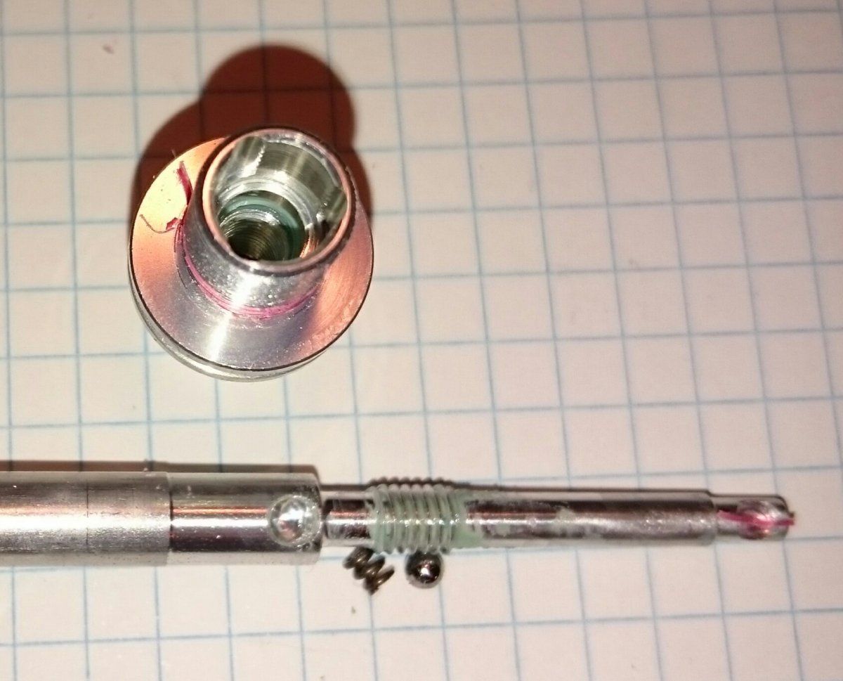

Habe den steckenden Rebound Knopf heute zerlegt:
Die Gabel ist ein Jahr alt, öfters gewartet und das Teil sieht ziemlich gut aus und ist nicht verschmutzt.
Alle Teile sind aus Alu/Edelmetall und rostfrei ausser der Feder und der Kugel welche als einzige Teile am Magnet picken. Rostendes Eisen :-(
Dementsprechend versaut sieht alles rundherum aus. Nach der Reinigung mit Alkohol ist alles wieder blitzt blank.
Wie vermutet war kaum Fett in dem Teil und es steht nicht im Öl.
Habe das Teil unten wo die Kugel läuft mit Marine Fett vollgepumpt. Jetzt dreht sich der Knopf wieder leicht. Das sollte nun lange halten.:daumen:
Weiters ist nun aussen die Schutzkappe von der 36er drauf (KIT s. weiter oben). :D
Wenn man das zerlegt, kommt Luft rein und man muss neu entlüften mit Abschrauben des Sealheads (mit Klemmbacken) zum Nachfüllen von unten. - Volles Programm!
Cheers.

So sieht das neue (Ersatz-)Teil 820-03-469-KIT ab Werk aus:
Nur das drehbare Gewinde ist leicht gefettet.
Gerade die Kugel und die Feder aus Eisen und das Gehäuse mit Rasterung, in dem sich diese drehen und wo es meist festgeht, sind nicht gefettet. :(
Wenn man das Gehäuse voll fettet, dann sollte man lange Ruhe haben. :daumen:
