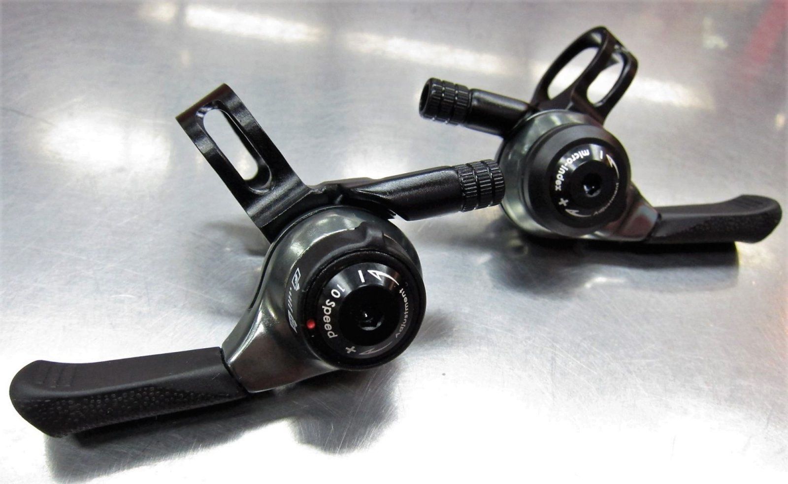

Jetzt gibt es die MicroShift-Daumis auch für aktuelle Shimano-MTB 10fach-Schaltwerke, diesmal in schwarz:
http://www.microshift.com.tw/SL-M10_shifters.html
Wann diese neuen Daumis für die aktuellen Schaltwerke hier erhältlich sind, steht aber noch in den Sternen.
Vielen Dank für die ausführlichen und positiven Erfahrungsberichte zu den Microshift Schaltern! :daumen:
Bestätigt mich darin, dass das die Lösung sein könnte.

Dieser Schalter könnte für einige der Mitleser ebenso interessant sein:
Für die 8fach-Alfine soll von Microshift auch ein neuer Daumi kommen!
http://www.microshift.com.tw/SL-N08.html
Damit könnte ich endlich diesen Kloben durch ein eleganteres Teil ablösen: :daumen:
