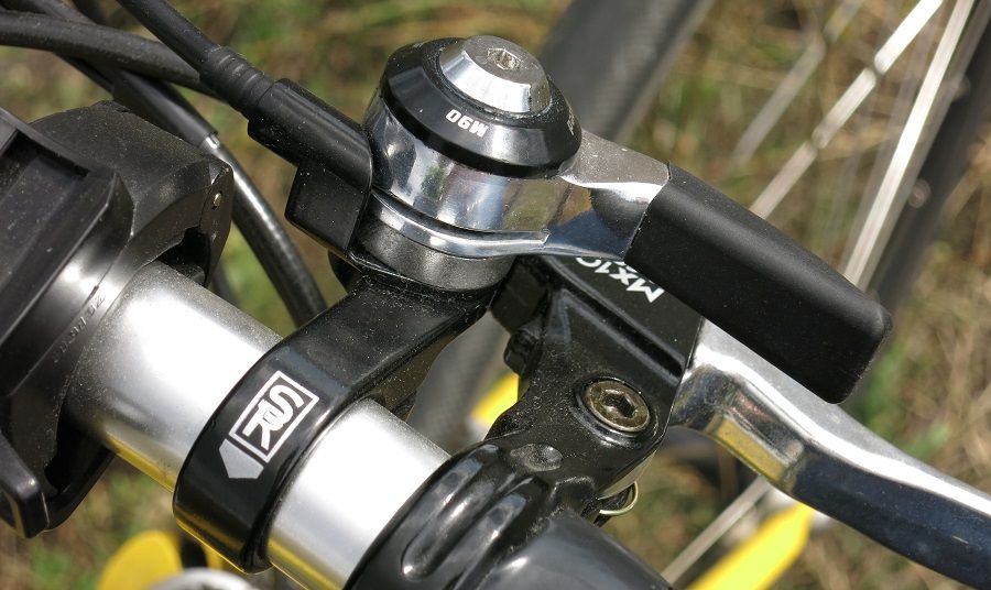

Da die SunRace-/Sturmey-Archer-Thumbshifter jetzt mehrfach erwähnt wurden, hier mal ein Erfahrungsbericht. Fahre den rechten Schalthebel in der 9-fach-Variante seit einem Jahr am Stadtrenner:
Positiv:
- ordentliche Verarbeitung
- sauberes Finish
- Zuganschlag im Winkel verstellbar
- Gewicht liegt bei 78 g pro Hebel
- Preis
Neutral:
- Runterschalten ist ausreichend definiert
Negativ:
- Schaltverhalten ist eher unpräzise und nicht sonderlich knackig
- Hochschalten funktioniert sehr schwammig, neigt zum Überschalten und muss nach jedem Schaltvorgang leicht korrigiert werden
Fazit: Für mein Einsatzgebiet sind die Hebel ausreichend, auch wenn ich mir manchmal ein präziseres Schaltverhalten wünsche, im Gelände würde ich sie hingegen nicht fahren wollen. Laut Aussage der Radspannerei funktionieren nach deren Erfahrungen die 8-fach-Shifter deutlich besser, da die Toleranz aufgrund der größeren Ritzelabstände höher ist.
