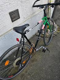

Hallo in die Runde,
Entschuldigung, falls die Frage einen Bart hat...
Ich möchte ein super erhaltenes Scott Laredo auf Dropbars umrüsten, da es die Geometrie hergibt bzw regelrecht verlangt 🙂
Momentan ist eine gut funktionierende LX 3x8 Gruppe verbaut.
Ist es möglich, diese mit diesen microshift sti anzusteuern? Schaltwerk sollte eigentlich gehen, schätze ich, aber kommt der Schalthebel links mit den MTB Umwerfern klar?
Danke für Hinweise und Tipps!
Ich tippe auf ja, das wird passen.
Rechts auf jeden Fall, links war es zu 8fach-Zeiten so, dass zwischen MTB- und Roadumwerfern noch kein Unterschied im nötigen Seileinzug gegeben war.
