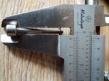

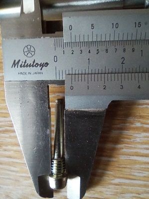

Um der Diskussion hier ein Ende zu bereiten, es ist ein M4 Gewinde.
Oder sogar M5

Als ich das, leider nicht mit Mitutoyo, gemessen habe (SLX Belagshalteschraube), waren es noch 4mm. Auch der Gewindeschneider. Ich messe es morgen nochmal, mal schauen, ob sich inzwischen was geändert hat.
