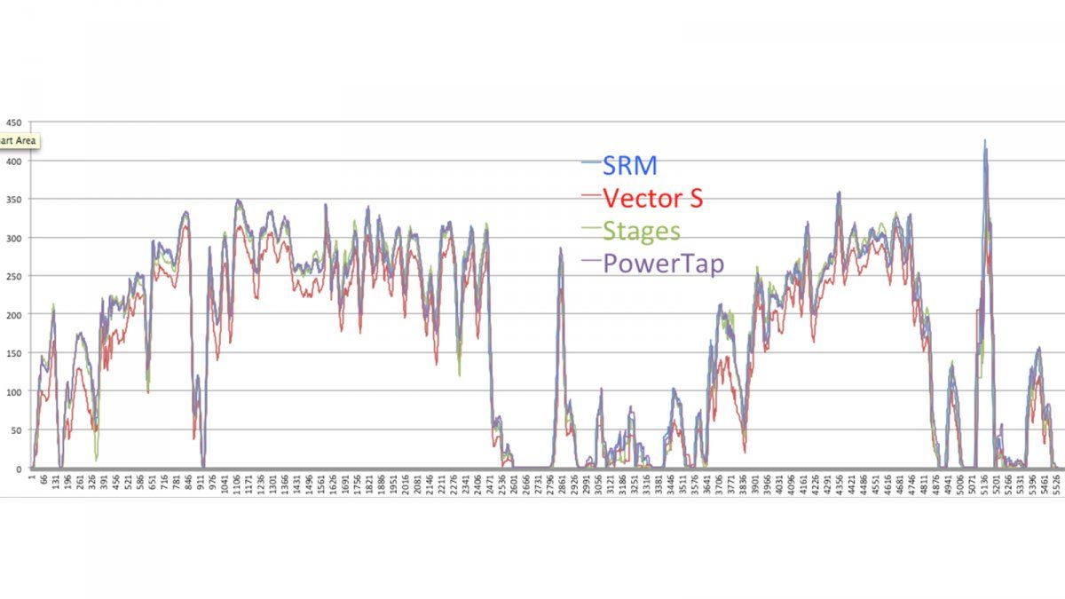

So interessant diese Zahlen sind, den Hauptkritkpunkt an Stages adressiert diese "Studie" mit n=1 nicht: wie weit ist eine Links-Rechts-Diskrepanz verbreitet? Ich würde mal gerne die Daten von 20 oder 30 Fahrern sehen. Ist Links-Rechts immer konstant gleich? Wird bei steigender Leistung eine Dominanz sichtbar?
Als potentieller Kunde weiß man eben nicht, wie sehr Links und Rechts unterschiedlich sind bzw. ob überhaupt.
Ich fahre selber Stages, konnte aber auch länger parallel eine PT fahren. Bei mir war keine großartige Diskrepanz zwischen L und R sichtbar, weswegen ich komplett auf Stages umgestiegen bin.
Es ist oft so, wenn eine Dysbalance vorhanden ist (z.Bsp. 52 / 48), dass diese hauptsächlich in niedriger Belastung auftritt und mit steigender Intensität ( nahe / > CP) sich i.d. R. nahezu ausgleicht (50 / 50).
Was ich Interessant an den Zahlen finde ist, dass die typischen Forumaussagen "Stages ist für ein Training unbrauchbar, zeigt immer zu viel an, hat Ausreißer..." oft nicht zutreffen. Mete hatte das "Problem" weiter vorne auch mal angesprochen, Daten zeigen die die Aussage bestätigen, konnte er nicht. -Konnte keiner ;)
Auch wenn hier sicherlich nur nach n1 getestet wurde, aber größere Test´s gibt es z.Zeit leider nicht.
Ich hab im Training meist eine Balance von 52/48 oder 51/49. Auch bei meinen FTP-Tests! (Ausnahme im Rekom, da bin ich deutlich linkslastig)
Im meinem ersten Rennen dieses Jahr mit PM habe ich allerdings beobachtet, dass sich die Verteilung vor allem in der zweiten Hälfte zu 48/52 verschoben hat.
Annahme: FTP 310
Das heißt, im schlimmstmöglichen Fall trete ich bei 310 laut Stages am Rennanfang nur 298 Watt, gegen Rennende allerdings 322.
Und gerade wenn man sich am Limit bewegt machen die 5-10 Watt schon mal was aus.
Das was bei mir ist wird bei vielen wahrscheinlich nicht zutreffen. Aber wenn schon, wird man es mit Stages nicht erfahren sondern sich im Rennen mit Pech immer wieder über einen deutlichen Einbruch oder bestenfalls sogar Leistungsanstieg gegen Rennende wundern :lol:
Was ich Interessant an den Zahlen finde ist, dass die typischen Forumaussagen "Stages ist für ein Training unbrauchbar, zeigt immer zu viel an, hat Ausreißer..." oft nicht zutreffen. Mete hatte das "Problem" weiter vorne auch mal angesprochen;)
Ähm, mein Hauptkritikpunkt waren hohe Abweichungen bei hohen Leistungen. Dieser Pipi-Test hier mittelt über ganze Einheiten bzw. Belastungen, die kaum über 350W hinausgehen. Dass das Stages da einigermaßen genau ist kann ich sogar bestätigen.
Doch, kann ich. Aber wem wäre damit geholfen?
