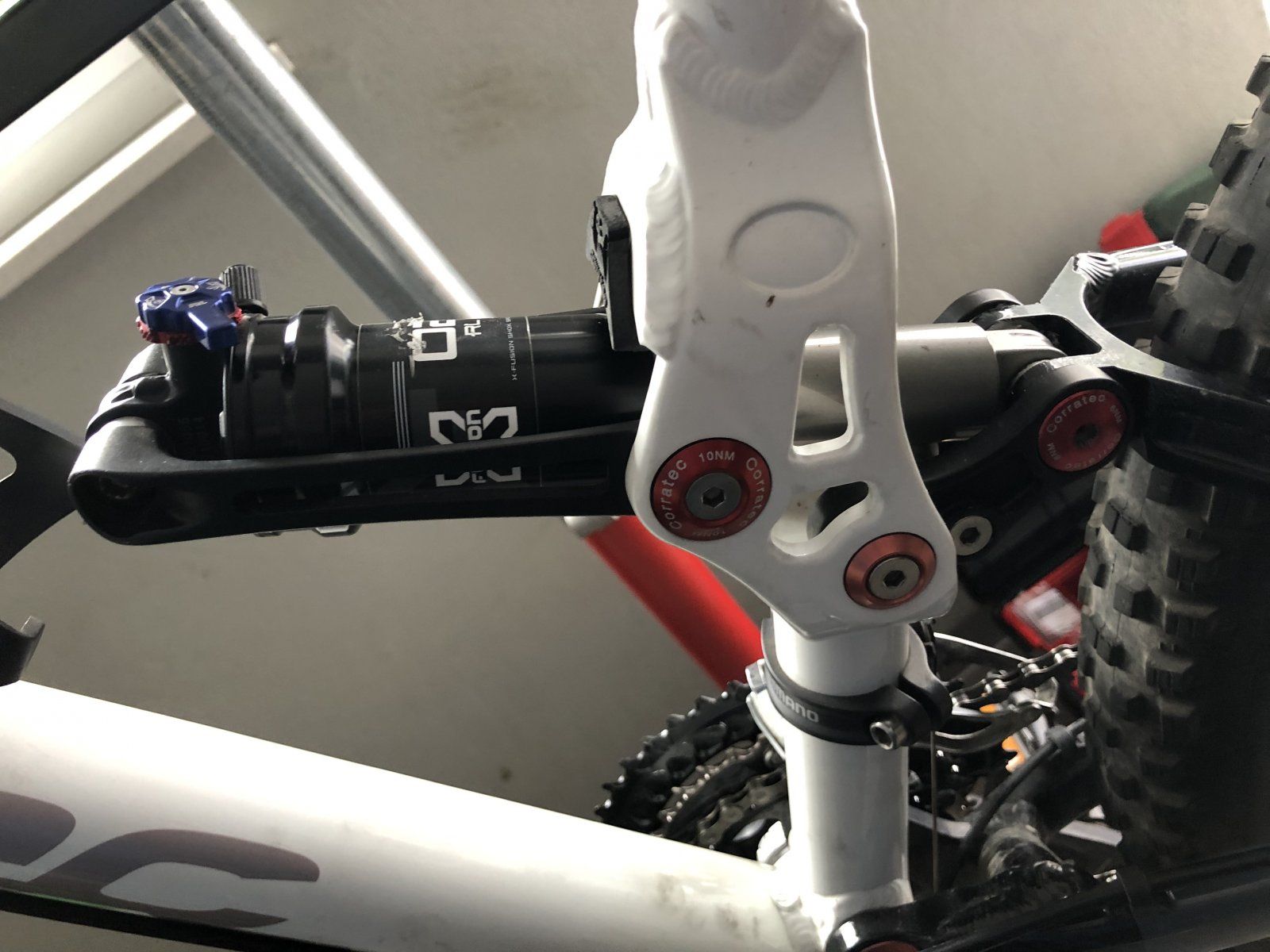

Hallo, an einem älteren MTB Corratex x-Force (2014) möchte ich gerne den Dämpfer tauschen, da dieser kaum noch Funktion hat. Ein Service lohnt meiner Meinung nach nicht, da das Bike nur ca. 10x im Jahr vorwiegend im Urlaub für einfache Strecken genutzt wird. Ich stelle mir hier einen gebrauchten Fox oder RockShox-Dämpfer vor. Nur welche Maße müßte dieser haben?
Könnte hier ein 190x51mm Dämpfer passen?

Bevor ich jedoch den Dämpfer wieder einsetze, habe ich mal die Gelenk- bzw. Umlenklager des Hinterbaus angesehen. Ein weinig reinigen und neu fetten kann sicherlich nicht schaden, sofern die Lager noch heil sind.
Dabei habe ich festgestellt, dass der Anschluss an die Hinterbauschwinge auf einer Seite nicht die Dinstanzringe zum Lager hat, wie auf der anderen Seite. :confused:
Nach genauem Hinsehen habe ich dann festgestellt, dass die Schwinge somit fast fest an die Umlenkung geschraubt war, das Lager quasi funktionslos war.😤
(Das Rad haben wir vor 5 Jahren gebraucht bei einem Fahrradhändler gekauft.) Mir ist es nie aufgefallen, weil meine Frau das Rad fährt.

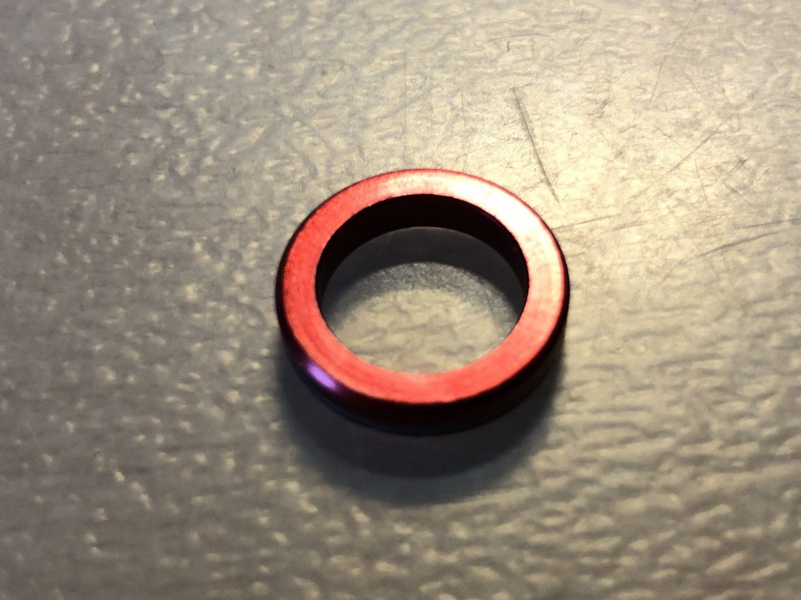

Dann werde ich mir erst einmal die Distanzringe besorgen, bevor ich den Dämpfer wieder einbaue.
Wenns der Hersteller nicht mehr hat ab zur nächsten Metallbude und aus Messing drehen lassen.
Ja, war auch schon mein Gedanke. Habe gestern schon mal geschaut, was es so an Unterlegscheiben oder Distanzringen gibt. In Stahl wohl nicht mit den Abmessungen, in Kupfer in 14x10x1mm, hier könnte man 3 übereinanderlegen.
Aber Messing wäre wohl noch besser.
Die sog. Fitschenringe sind etwas zu groß im Durchmesser.
Kupfer wird an der Stelle nicht lange halten. Die Links am Hinterbau/Umlenkhebel bekommen dafür zu große Kräfte ab.
Ist zwar selten, aber geben tut's die Maße in entsprechendem Material:
https://www.schraubenbude.de/scheib...eiben-a2-edelstahl-10x14x10mm-100-stueck.htmlBei Passscheiben kannst du dich drauf verlassen, dass die Dicke passt.
Ich bin mir nicht sicher, ob ich Alu-Dichtringen vertrauen würde. Aber auf jeden Fall besser als Kupfer und für eine leichte Frau wohl völlig OK.
https://m.agrolager.de/product_info.php?products_id=40006354
@Duc851, vielen Dank für die Suche. Ähnliches hatte ich bisher nicht gefunden. Aus VA wäre zwar gut, aber 100 Stück und der Gesamtpreis sind zuviel. Ich versuche es dann erst einmal mit den Alu-Scheiben. Ja, Fahrerin ist sehr leicht und fährt eigentlich keine Trails > S0.
